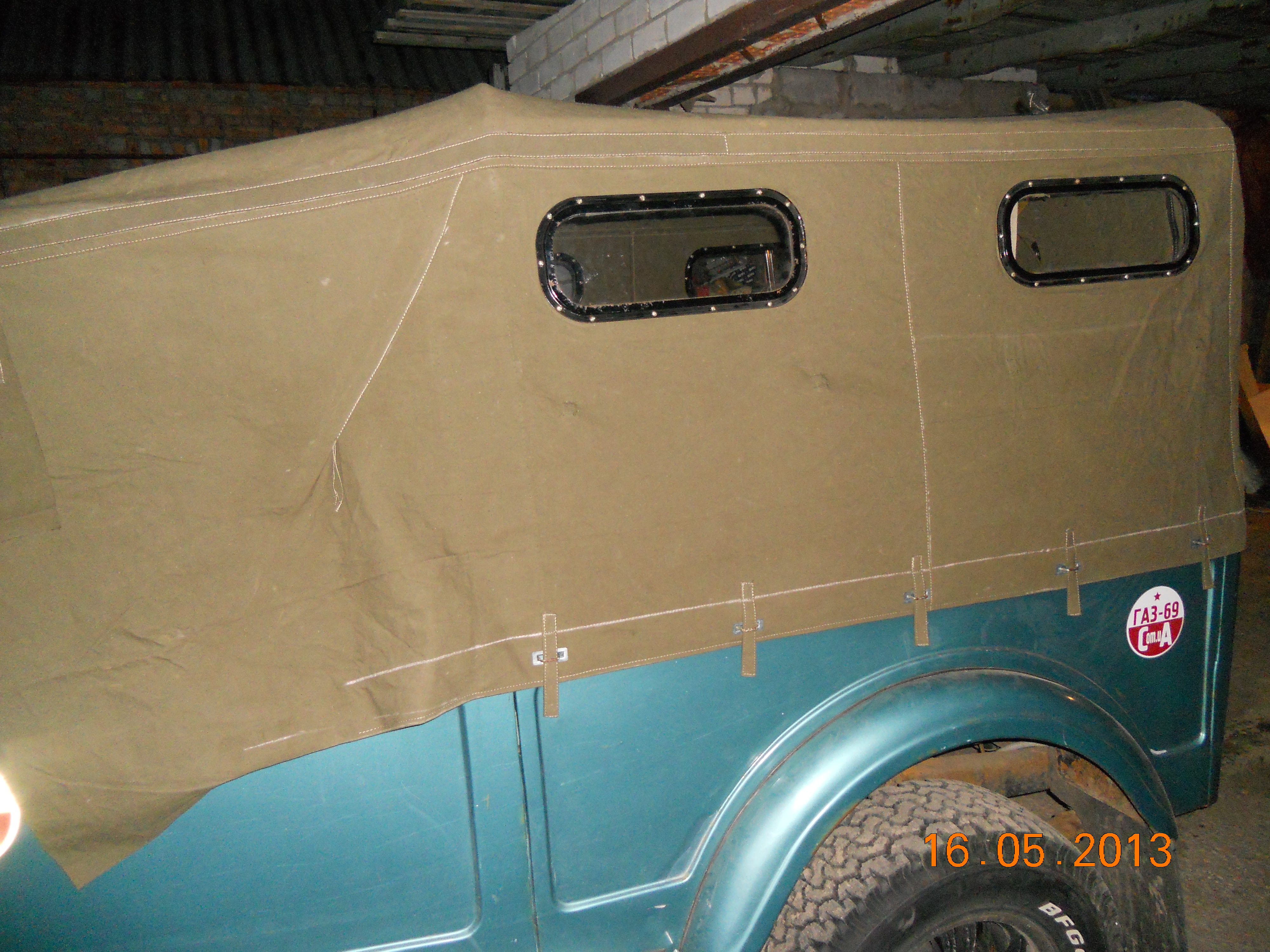

Valera69 215 Жалоба Опубликовано: 9 сентября 2017 (изменено) Про материал,родной трехслойный брезент и родной прорезиненный брезент,это все из серии СССР. Может еще кабриолетная ткань. Это только про кто дольше Живет. Изменено 9 сентября 2017 пользователем Valera69 1 Цитата Поделиться сообщением Ссылка на сообщение Поделиться на других сайтах
Maxx1969 2 753 Жалоба Опубликовано: 9 сентября 2017 Подтверждаю..Valera69 правильно говорит.И на сегодняшний день тент правильно сшитый по лекалам можно заказать только у него. Пы.Сы.Трубогиб не в счет!)) 1 Цитата Поделиться сообщением Ссылка на сообщение Поделиться на других сайтах

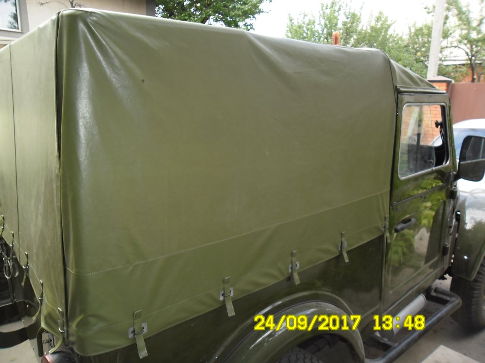

Valera69 215 Жалоба Опубликовано: 12 сентября 2017 Увы нет пвх плохо ложится, (грубый материал) вот прорезиненный брезент.(зеленый) А родной серый и синевато серый. Цитата Поделиться сообщением Ссылка на сообщение Поделиться на других сайтах
Maxx1969 2 753 Жалоба Опубликовано: 12 сентября 2017 1 час назад, Valera69 сказал: Увы нет пвх плохо ложится, (грубый материал) вот прорезиненный брезент.(зеленый) А родной серый и синевато серый. Валера...родные еще были зелено-желтые(под хаки).Как тента на ранних "шишигах". Цитата Поделиться сообщением Ссылка на сообщение Поделиться на других сайтах

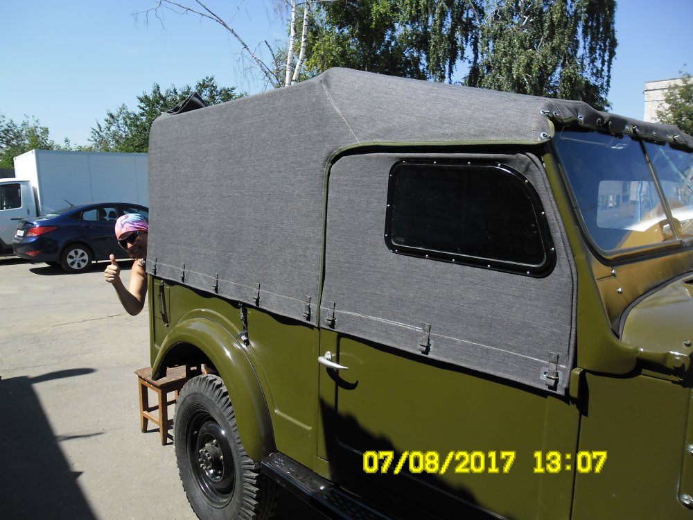

Valera69 215 Жалоба Опубликовано: 12 сентября 2017 забыл, вот моя переделка с 66го Цитата Поделиться сообщением Ссылка на сообщение Поделиться на других сайтах
алекса 12 Жалоба Опубликовано: 12 сентября 2017 (изменено) ЭТАЛОН. Валера -- МАСТЕР. Изменено 12 сентября 2017 пользователем алекса 3 Цитата Поделиться сообщением Ссылка на сообщение Поделиться на других сайтах

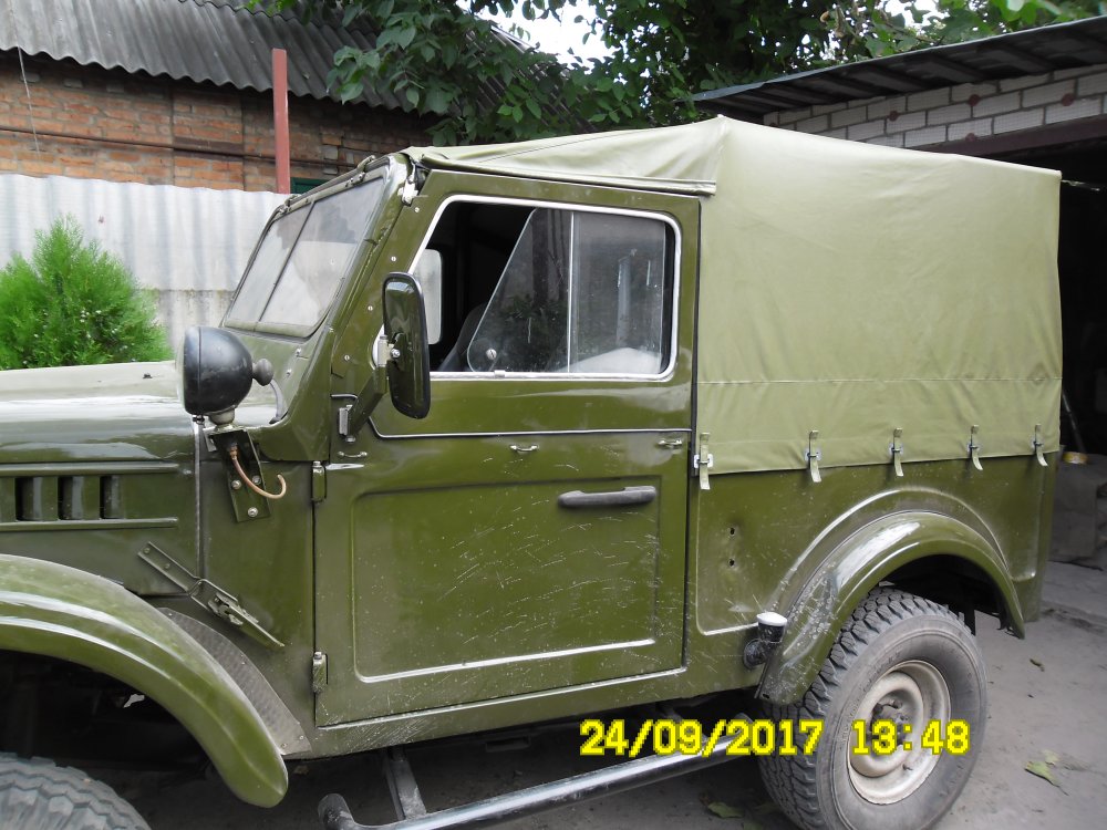

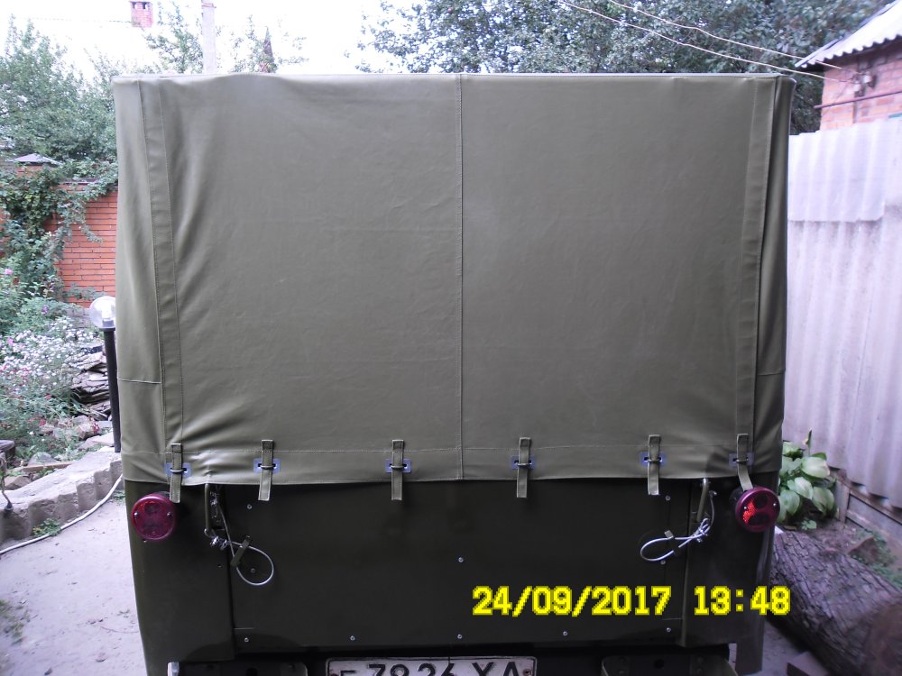

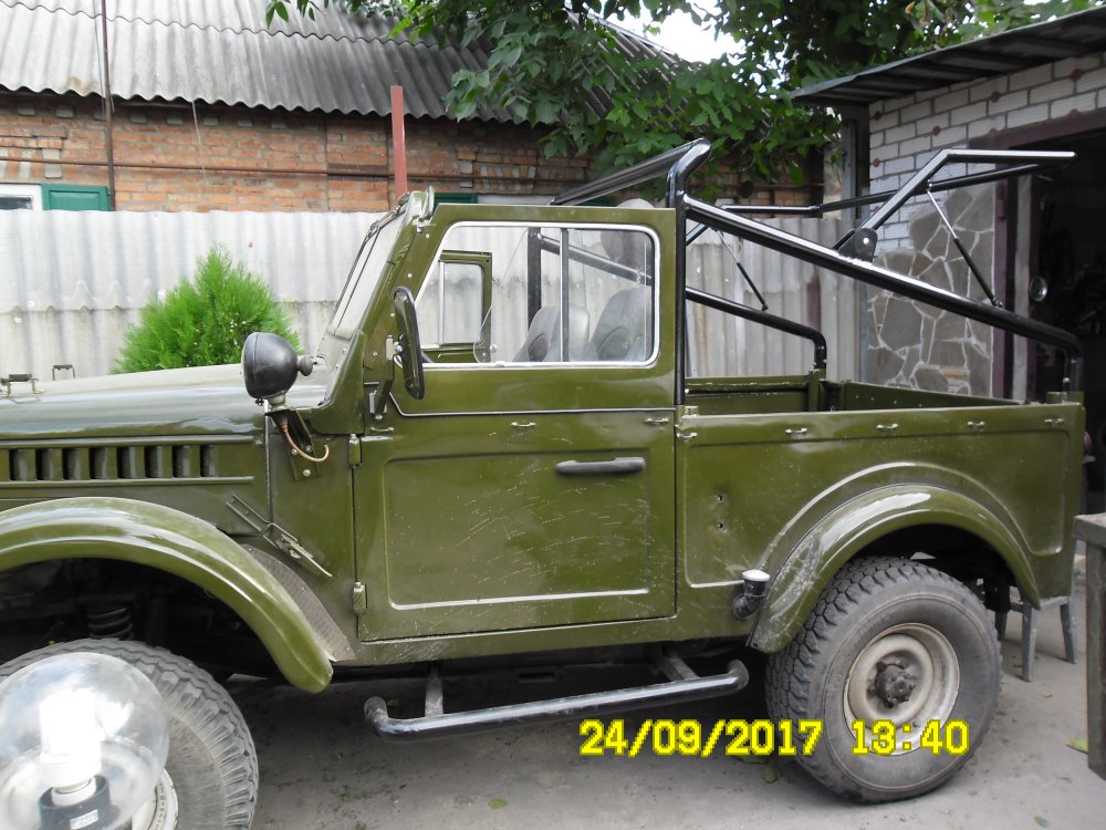

Valera69 215 Жалоба Опубликовано: 17 октября 2017 Вот такой автомобильчек заехал в гости,вот что вышло(дуги не стандарт) 3 Цитата Поделиться сообщением Ссылка на сообщение Поделиться на других сайтах
VAP 36 Жалоба Опубликовано: 17 октября 2017 Что можно сказать здорово. Дело мастера боится. 1 Цитата Поделиться сообщением Ссылка на сообщение Поделиться на других сайтах
