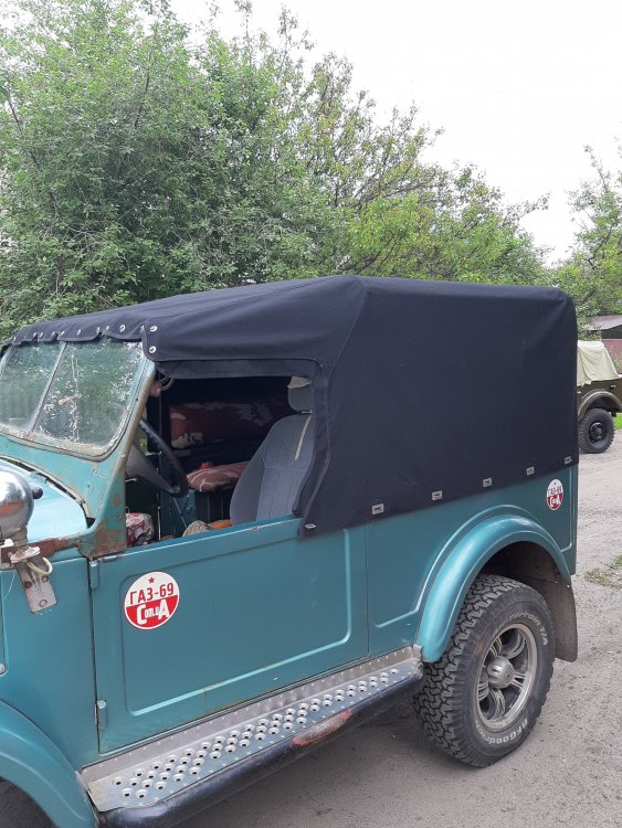

Алексей Попович 175 Жалоба Опубликовано: 22 апреля 2021 5 часов назад, Valera69 сказал: пошиву тента Заклёпочная машинка? Цитата Поделиться сообщением Ссылка на сообщение Поделиться на других сайтах
Valera69 215 Жалоба Опубликовано: 23 апреля 2021 Что значит заклепочная машинка? Цитата Поделиться сообщением Ссылка на сообщение Поделиться на других сайтах
Саша Вии 786 Жалоба Опубликовано: 23 апреля 2021 Матрица и пуансон. Цитата Поделиться сообщением Ссылка на сообщение Поделиться на других сайтах

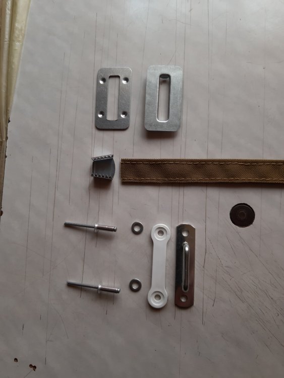

Valera69 215 Жалоба Опубликовано: 23 апреля 2021 Я наверно чтото не понимаю,обведено люверс,скоба,хлястик,.......здесь вопрос о заклепочной машинке.Что не так?,или что так? Х.з. Как держится скоба?или люверс? Цитата Поделиться сообщением Ссылка на сообщение Поделиться на других сайтах
алекса 12 Жалоба Опубликовано: 23 апреля 2021 (изменено) Валера, Алексей Попович хочет знать, какой заклёпочный агрегат, ты применяешь для установки люверсов и наконечника хлястика. Подозреваю, что это один и тот-же агрегат. Алексей Попович, я правильно понял Ваш вопрос?? Изменено 23 апреля 2021 пользователем алекса потому что у него просто хорошее настроение Цитата Поделиться сообщением Ссылка на сообщение Поделиться на других сайтах
Алексей Попович 175 Жалоба Опубликовано: 23 апреля 2021 2 часа назад, алекса сказал: хлястика Хотел спросить как Вы пришиваете хлястик Я попробовал - очень тяжело крутить тент . 3 часа назад, алекса сказал: я правильно понял Немного не так - с люверсами и наконечниками проблем нет, эта технология мною уже освоена . Цитата Поделиться сообщением Ссылка на сообщение Поделиться на других сайтах
алекса 12 Жалоба Опубликовано: 24 апреля 2021 А какая связь хлястика и заклёпочного агрегата?? Ну ладно, с этим агрегатом разобрались. По поводу хлястика. На заводе, при потоке, сначала пришивают хлястик к детали. А потом детали сшивают в общий тент. Поэтому, заводские тенты, все кривые и косые . При единичном пошиве, размечать люверсы и пришивать хлястики, приходится после примерке на готовый тент. Тяжело крутить, но один раз(один тент) можно-же?? Крутить, поставив иглу в нижнее положение. И здорово помогает, закрепочный(обратный стяжёк, на промышленных машинах. Цитата Поделиться сообщением Ссылка на сообщение Поделиться на других сайтах

Алексей Попович 175 Жалоба Опубликовано: 25 апреля 2021 22 часа назад, алекса сказал: Каждый тент на своё время года?? Из чего шъёшь ?? Какой материал?? Семья большая, всем хочется обновок . Материал- оригинал Калининградского завода . 18 часов назад, Саша Вии сказал: полевая машина 378 Да ей будет удобней ставить закрепку в виде конверта, (упс -прошу простить ,я писал заклёпку ) но всё равно крутить тент. Вот я и пытался спросить у Валеры какие закрепки он ставит на хлястики , конверт , зигзаг и тд . Цитата Поделиться сообщением Ссылка на сообщение Поделиться на других сайтах
алекса 12 Жалоба Опубликовано: 25 апреля 2021 Алексей Попович Расскажи поподробней про материал. Нет-ли возможности купить\украсть\изготовить?? Цитата Поделиться сообщением Ссылка на сообщение Поделиться на других сайтах
Valera69 215 Жалоба Опубликовано: 26 апреля 2021 (изменено) Инструмент молоток,и заклёпочник и ещё всякая приблуда,вот сами люверсы ,скобы,наконечник,и крепеж. Изменено 26 апреля 2021 пользователем Valera69 Цитата Поделиться сообщением Ссылка на сообщение Поделиться на других сайтах

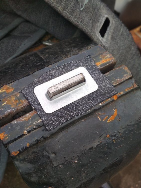

Kovalski 93 Жалоба Опубликовано: 26 апреля 2021 Я для удобства установки люверсов изготовил простейшую оправку - шип из стальной полосы, от него сапожным ножом и молоточком отгибал края люверса. 1 Цитата Поделиться сообщением Ссылка на сообщение Поделиться на других сайтах

Valera69 215 Жалоба Опубликовано: 8 июня 2021 Очередной ткань симбрелла,носите обновочку.Чтоб не пинали сзади скоб,люверсов нет,внутри змейка. 3 Цитата Поделиться сообщением Ссылка на сообщение Поделиться на других сайтах

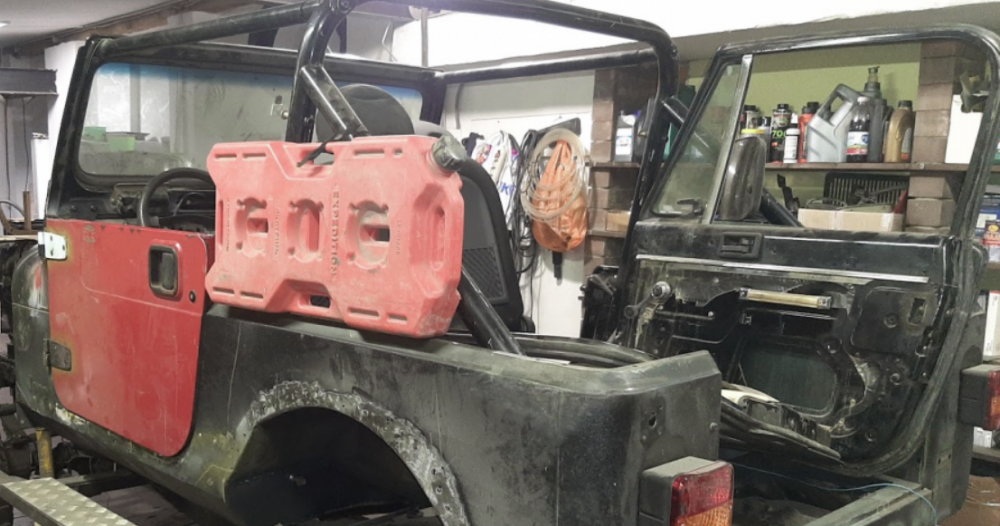

NNikolay 0 Жалоба Опубликовано: 18 января 2024 На другие машины делаете тенты? восстанавливаю джип вранглер потихоньку, родной тент не в дугу Цитата Поделиться сообщением Ссылка на сообщение Поделиться на других сайтах
