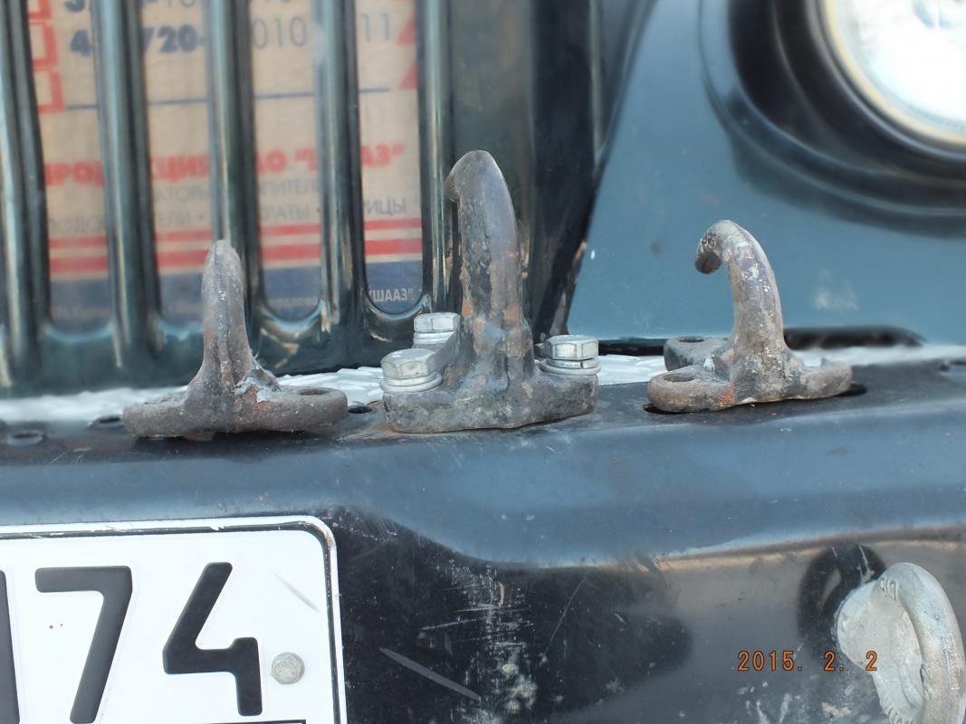

spakov 51 Жалоба Опубликовано: 2 февраля 2015 А ещё нашлись вот такие крючочки, сказали, что родные 69-е. Цитата Поделиться сообщением Ссылка на сообщение Поделиться на других сайтах
деточкин 667 Жалоба Опубликовано: 2 февраля 2015 это уазкины крючки Цитата Поделиться сообщением Ссылка на сообщение Поделиться на других сайтах
Smile2 745 Жалоба Опубликовано: 2 февраля 2015 А ещё нашлись вот такие крючочки, сказали, что родные 69-е. Тот что прикручен, родной, а те что рядом с УАЗа Цитата Поделиться сообщением Ссылка на сообщение Поделиться на других сайтах
swat 112 Жалоба Опубликовано: 2 февраля 2015 Обычные 469 крючья Камрад, ты капот еще никуда не сплавил? А то Боря с Челнов хотел его забрать, и черепаху. Можеть какнить будет оказия закинуть железки в Сервис или к Ктулху? Цитата Поделиться сообщением Ссылка на сообщение Поделиться на других сайтах

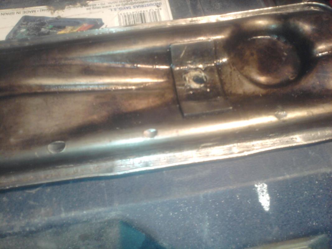

spakov 51 Жалоба Опубликовано: 15 февраля 2015 Прокатался примерно около 1800 км. За это время многое было переделано, доделано и прочее. С самого начала эксплуатации капиталенный мотор работал как-то ненормально: по звуку можно было сказать, что работает дизель. Что-то внутри тарабанило: ездил к "мотористам" (которые производили ремонт) регулировали клапана, меняли коромысла ...... Всё тоже самое...........В итоге развели руками...... Я сам начал грешить на стаканчики толкателей: как последний вариант.Вчера решил всё снять и поменять стаканчики. после снятия коромысел, боковой крышки блока, изъятия толкателей выявил следующее: При сборке крышка была установлена ВВЕРХ НОГАМИ и стаканчики просто херачили по крышке и создавали этот посторонний звон. А ведь на ней (крышке) есть даже выштамповка для стаканчиков.....к тому же поставили крышку только на герметик, чем еще приблизили её к стаканчикам. В ОБЩЕМ РУКИ БЫ ВЫРВАТЬ ТАКИМ "МАСТЕРАМ" И ВСТАВИТЬ ТУДА КУДА САМИ ВСЕ ЗНАЕТЕ!!!!!!!!!! Цитата Поделиться сообщением Ссылка на сообщение Поделиться на других сайтах
zotey 366 Жалоба Опубликовано: 16 февраля 2015 Как то раз, я и сам, вверх ногами её поставил,правда сразу понял свою ошибку. После запуска ,некоторые стаканы просто заклинило под крышкой .Молодой был, неопытный. Цитата Поделиться сообщением Ссылка на сообщение Поделиться на других сайтах
