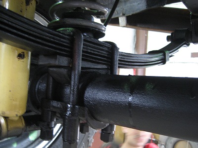

Dima_Albert 30 Жалоба Опубликовано: 20 февраля 2012 понял спасибо. а можно еще попросить сделать фотографию рулевой тяги в районе ее пересечения с рессорой. то есть мне интересно как выгнута сошка и сколько места остается между тягой и рессорой. Цитата Поделиться сообщением Ссылка на сообщение Поделиться на других сайтах
GPMAR 29 Жалоба Опубликовано: 21 февраля 2012 Сегодня постараюсь сделать фото и выставлю... Цитата Поделиться сообщением Ссылка на сообщение Поделиться на других сайтах

GPMAR 29 Жалоба Опубликовано: 22 февраля 2012 (изменено) понял спасибо. а можно еще попросить сделать фотографию рулевой тяги в районе ее пересечения с рессорой. то есть мне интересно как выгнута сошка и сколько места остается между тягой и рессорой. Новое фото сделать не могу, надо снимать защиту - а вот нашел одно фото из ранних. на нем хорошо все видно. Нижняя головка сошка отогнута на 30 мм.вниз. Вот это все по той схеме компановки передней подвески что описано в разделе "рулевое управление"...фото сделано сразу после перегиба сошки еще следы нагрева остались. Изменено 22 февраля 2012 пользователем GPMAR Цитата Поделиться сообщением Ссылка на сообщение Поделиться на других сайтах
