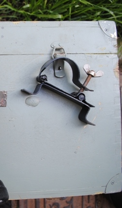

В нескольких книгах изображен фаркоп с цепочкой и стопором, может у кого есть фото оригинала данного устройства, и до какого года ставилась такая цепь?

В 1968 году ещё не было, в 1971 уже была:

Вообще фаркопы были 2 видов. С малым крюком и большим. По малому не скажу, а на большом точно никаких болтовых соединений и цепочек не было. Подвижная часть и собачка крепились развальцованными штифтами. У Jummi на фото как раз малый фаркоп. Тут все на болтах с корончатыми гайками, соотв. и цепочку есть куда приладить. По годам установки Gazon уже всё написал. Кроме того у позднего фаркопа была упразднена центральная втулка(под пружиной)

На малом фаркопе есть сверление и "хлопушка" крепится болтом с корончатой гайкой.Всё как на УАЗе.

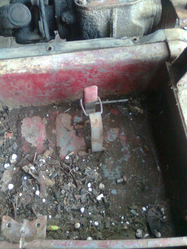

вотттт
Очень короткая стремянка из современных. Придется делать самостоятельно, правильную.

Вот теперь добил. Осталось переделать стремянку. Переделать приемную трубу (сделать из нового образца, старый). И покрасить серебрянкой на кремне-органике, с прокалкой.
Пока ковырялся, пришло понимание причины гниения рамы с правой стороны.

Артем, в чем причина если не секрет?

Выхлоп.
