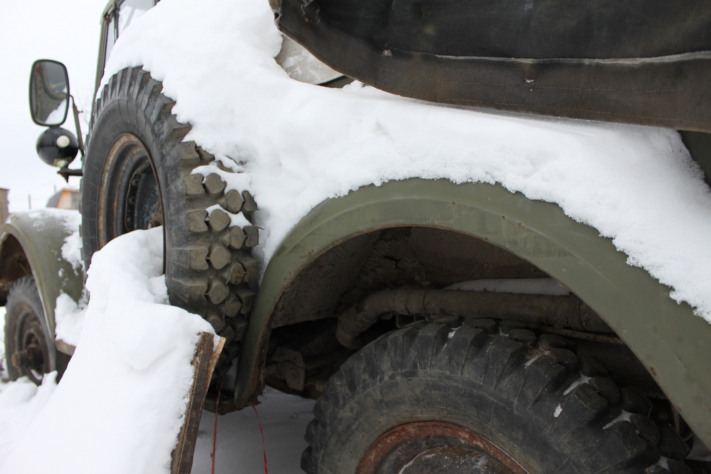

gaz02 0 Жалоба Опубликовано: 29 ноября 2011 Всем привет, знакомые подогнали газона за 50 тр., доки живые. выкладываю фото, прошу посоветуйте, стоящий экземпляр? планирую делать ближе к оригиналу Всем привет, знакомые подогнали газона за 50 тр., доки живые. выкладываю фото, прошу посоветуйте, стоящий экземпляр? планирую делать ближе к оригиналу еще фото Цитата Поделиться сообщением Ссылка на сообщение Поделиться на других сайтах
ODI72 453 Жалоба Опубликовано: 29 ноября 2011 Вполне приличная машинка и именно для восстановления в оригинал. Цитата Поделиться сообщением Ссылка на сообщение Поделиться на других сайтах
gaz02 0 Жалоба Опубликовано: 29 ноября 2011 спасибо за мнение, но жаль что аморты не рычажные, придется где-то искать родные, а то по мнению хозяина машинка как козлик скачет на телескопах. Цитата Поделиться сообщением Ссылка на сообщение Поделиться на других сайтах

bolshoy74 49 Жалоба Опубликовано: 29 ноября 2011 Хорошая машинка,особенно за эти деньги...Под оригинал минимум переделок,резина хорошая (хочу себе такую). Цитата Поделиться сообщением Ссылка на сообщение Поделиться на других сайтах
Mr.Fix 573 Жалоба Опубликовано: 29 ноября 2011 ...резина хорошая (хочу себе такую). А состояние, а на запасочке. Яшенька. Цитата Поделиться сообщением Ссылка на сообщение Поделиться на других сайтах
Гость Лесничий Жалоба Опубликовано: 29 ноября 2011 спасибо за мнение, но жаль что аморты не рычажные, придется где-то искать родные, а то по мнению хозяина машинка как козлик скачет на телескопах. да рычажники можно купить. А телескопы твои наверно конченные. Цитата Поделиться сообщением Ссылка на сообщение Поделиться на других сайтах
[bn]santa 77 Жалоба Опубликовано: 29 ноября 2011 шильдика номерного не вижу, по документам кузов-мотор б/н? Цитата Поделиться сообщением Ссылка на сообщение Поделиться на других сайтах

сильвер-69 79 Жалоба Опубликовано: 29 ноября 2011 Приличный газик...Есть с чем позаниматься-рублей бы за 30-35-песня была-бы....... Цитата Поделиться сообщением Ссылка на сообщение Поделиться на других сайтах
swat 112 Жалоба Опубликовано: 29 ноября 2011 шильдика нету, если в доках номер рама/кузов есть то возможны траблы. Колхоза много, но всё поправимо. Цитата Поделиться сообщением Ссылка на сообщение Поделиться на других сайтах

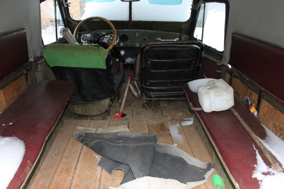

ДeД 644 Жалоба Опубликовано: 30 ноября 2011 (изменено) Вполне подъёмный авто для приведения к "близко к оригиналу".Если нет подкапотной таблички-то должна быть запись в ПТС об этом.Иначе отправят на эскпертизу. ЗЫ.На фото салона,на стойках дверей что за П-образные кронштейны? На моей осьмушке таких не было. Изменено 30 ноября 2011 пользователем ДeД Цитата Поделиться сообщением Ссылка на сообщение Поделиться на других сайтах
gaz02 0 Жалоба Опубликовано: 30 ноября 2011 таблички есть но не читаются, продавец говорит что с учетом решит. если куплю то нужны будут рычажные аморты - а по рассказам как табуретка ну и по салону деталюшки Цитата Поделиться сообщением Ссылка на сообщение Поделиться на других сайтах
