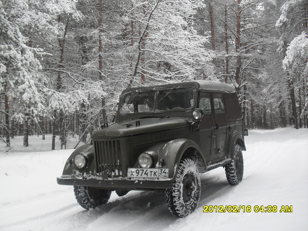

luka 0 Жалоба Опубликовано: 7 февраля 2012 Мой лет 30 ездиет с 21 движком и ничего.Как с креплениями не лазил,но капот и боковины(жабры) удлинены см. на 5-7.Вид сбоку немного меняет:морда чуть опускается.Вид поагрессивней. Цитата Поделиться сообщением Ссылка на сообщение Поделиться на других сайтах

aleksandr77 139 Жалоба Опубликовано: 8 февраля 2012 Мой лет 30 ездиет с 21 движком и ничего.Как с креплениями не лазил,но капот и боковины(жабры) удлинены см. на 5-7.Вид сбоку немного меняет:морда чуть опускается.Вид поагрессивней. двиг входит без удлиннения морды. по фото не увидел в каком месте добавили 5 см. Цитата Поделиться сообщением Ссылка на сообщение Поделиться на других сайтах

luka 0 Жалоба Опубликовано: 9 февраля 2012 двиг входит без удлиннения морды. по фото не увидел в каком месте добавили 5 см. Попытался сфоткать Цитата Поделиться сообщением Ссылка на сообщение Поделиться на других сайтах

Емеля 288 Жалоба Опубликовано: 13 февраля 2012 Попытался сфоткать Можно и так, были такие идеи, Но можно и как все .Имею ввиду то что описано на сайте. Цитата Поделиться сообщением Ссылка на сообщение Поделиться на других сайтах

aleksandr77 139 Жалоба Опубликовано: 16 февраля 2012 Попытался сфоткать во увидел - первый раз вижу такой колхозинг - сделай фото подкапотного пространства и вид с боку всей морды с крылом. интнрнсно с какой целью это делалось? у меня тоже ДВС ГАЗ 21, так там с переди еще один радиатор поставить можно. Цитата Поделиться сообщением Ссылка на сообщение Поделиться на других сайтах

Федот68 4 337 Жалоба Опубликовано: 16 февраля 2012 Мой лет 30 ездиет с 21 движком и ничего.Как с креплениями не лазил,но капот и боковины(жабры) удлинены см. на 5-7.Вид сбоку немного меняет:морда чуть опускается.Вид поагрессивней. Моя думать - ровно на восемь ( 80 мм) Потому что рама - от УАЗ469..... Цитата Поделиться сообщением Ссылка на сообщение Поделиться на других сайтах
