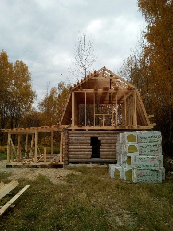

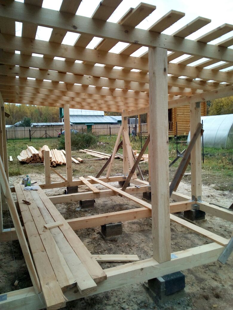

Advokat 651 Жалоба Опубликовано: 12 октября 2017 Ну и у меня тож стройка) Баня с беседкой: 1 Цитата Поделиться сообщением Ссылка на сообщение Поделиться на других сайтах

Alex52 1 218 Жалоба Опубликовано: 13 октября 2017 21 час назад, Advokat сказал: Ну и у меня тож стройка) Баня с беседкой: Саша, зря такую крышу сделал, снег будет падать с мансарды на крышу беседки, грохот стоит сильный, и полы в беседке, опустил бы на землю, что бы под полами никто не жил, ужики например))))) Цитата Поделиться сообщением Ссылка на сообщение Поделиться на других сайтах
Advokat 651 Жалоба Опубликовано: 13 октября 2017 Да я то в Питере, строители фотки скидывают, отчитываются. Я когда увидел эту крышу, первый вопрос который возник - проломит на хрен зимой под весом снега... Цитата Поделиться сообщением Ссылка на сообщение Поделиться на других сайтах
Вячеслав 7 565 Жалоба Опубликовано: 13 октября 2017 У меня так же веранда приделана. Снег с крыши ползет и трамбуется на стыке. Заползает под основную крышу и по весне долго-долго мочит там все. Угол надо менять, в твоём Сань случае ещё и укреплять середку крыши. Так, для себя прикинь по таблице снеговую нагрузку в ваших местах и прочность лаг твоего размера. Эпюры строить не надо, дом бревенчатый всяк крепче досчатой веранды, её и будет крутить из года в год пока пиздец не наступит. Хотя посчитал сейчас, 120 кг на квадрат в ваших пенатах выходит. Три на четыре терраса?! Полторы тонны будет, если не будет шибко сильно мести зимой, а потом оттепель не придёт. Лазить чистить тока по молодости прикольно....вот я к чему 1 Цитата Поделиться сообщением Ссылка на сообщение Поделиться на других сайтах
Maxx1969 2 749 Жалоба Опубликовано: 13 октября 2017 35 минут назад, Вячеслав сказал: У меня так же веранда приделана. Снег с крыши ползет и трамбуется на стыке. Заползает под основную крышу и по весне долго-долго мочит там все. Угол надо менять, в твоём Сань случае ещё и укреплять середку крыши. Так, для себя прикинь по таблице снеговую нагрузку в ваших местах и прочность лаг твоего размера. Эпюры строить не надо, дом бревенчатый всяк крепче досчатой веранды, её и будет крутить из года в год пока пиздец не наступит. Хотя посчитал сейчас, 120 кг на квадрат в ваших пенатах выходит. Три на четыре терраса?! Полторы тонны будет, если не будет шибко сильно мести зимой, а потом оттепель не придёт. Лазить чистить тока по молодости прикольно....вот я к чему Именно по молодости...потом не сдюжишь. Цитата Поделиться сообщением Ссылка на сообщение Поделиться на других сайтах

илья2004 359 Жалоба Опубликовано: 1 декабря 2017 В 12.10.2017 в 15:55, Advokat сказал: Ну и у меня тож стройка) Баня с беседкой: Банька хорошая из бревен а мелочевку доделаеш, и если что умные люди подскажут. Я тож чутка поменьше замутил очень хотел сруб поставить но пока не осилю да и беседку тоже пришлось бы приделывать решил остановиться на каркасной, так как в саду бываю максимум с мая по сентябрь. Пока собрал только скелет каркаса и надо бы успеть закрыть крышу в те выходные успел мало завтра собираюсь доделывать делаю сам с сыном помогает раз через раз, вдруг у кого есть замечания готов выслушать чтоб если что пока не поздно можно было изменить и кое что доработать ( сильно не ругайте так как это первое мое самостоятельное строение не считая сортира что виден на заднем плане на 2 фото ) Цитата Поделиться сообщением Ссылка на сообщение Поделиться на других сайтах

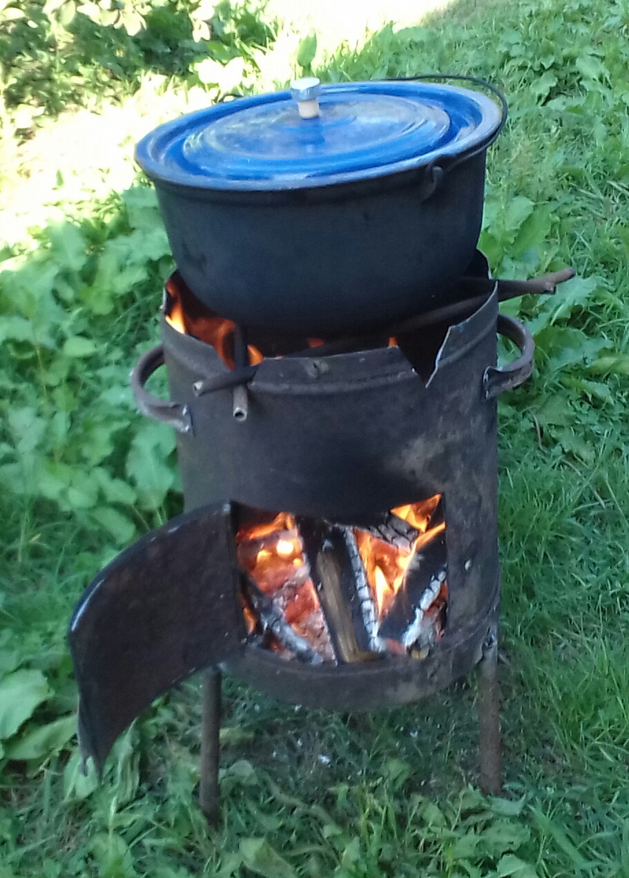

Мурик 5 762 Жалоба Опубликовано: 29 августа 2018 Бюджетный вариант печки под казан. Ввиду временного нахождения за "границей". Сделан из старого бидона. Обкатку прошел нормально. 2 1 Цитата Поделиться сообщением Ссылка на сообщение Поделиться на других сайтах
