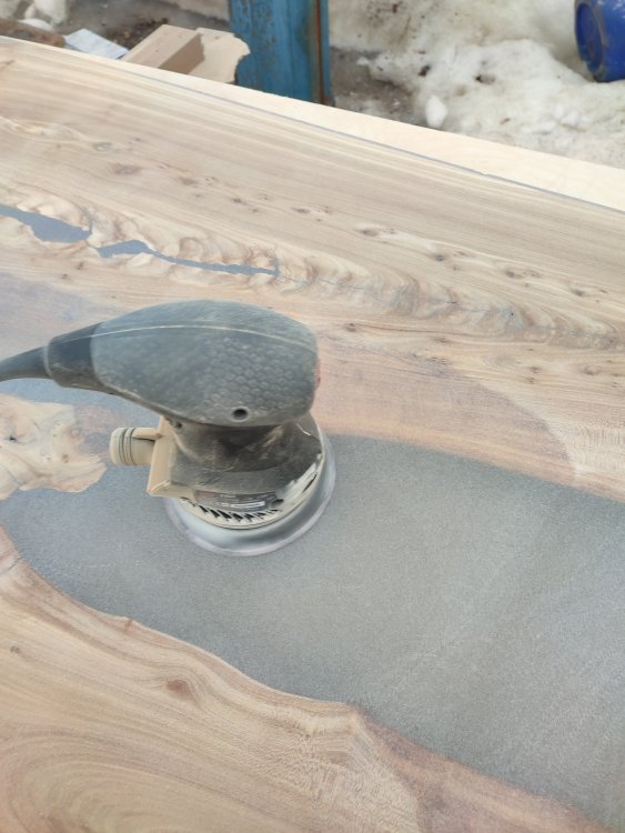

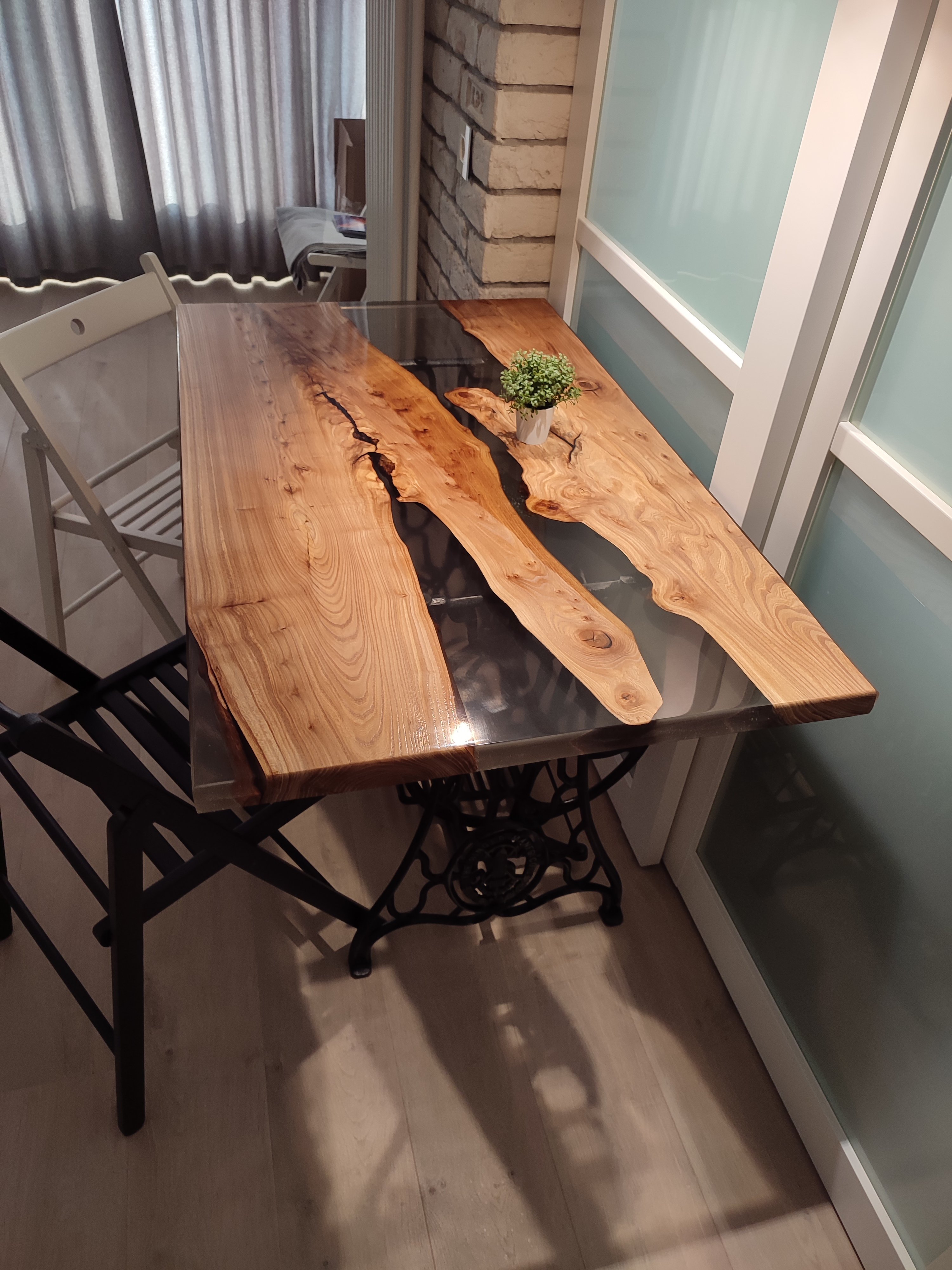

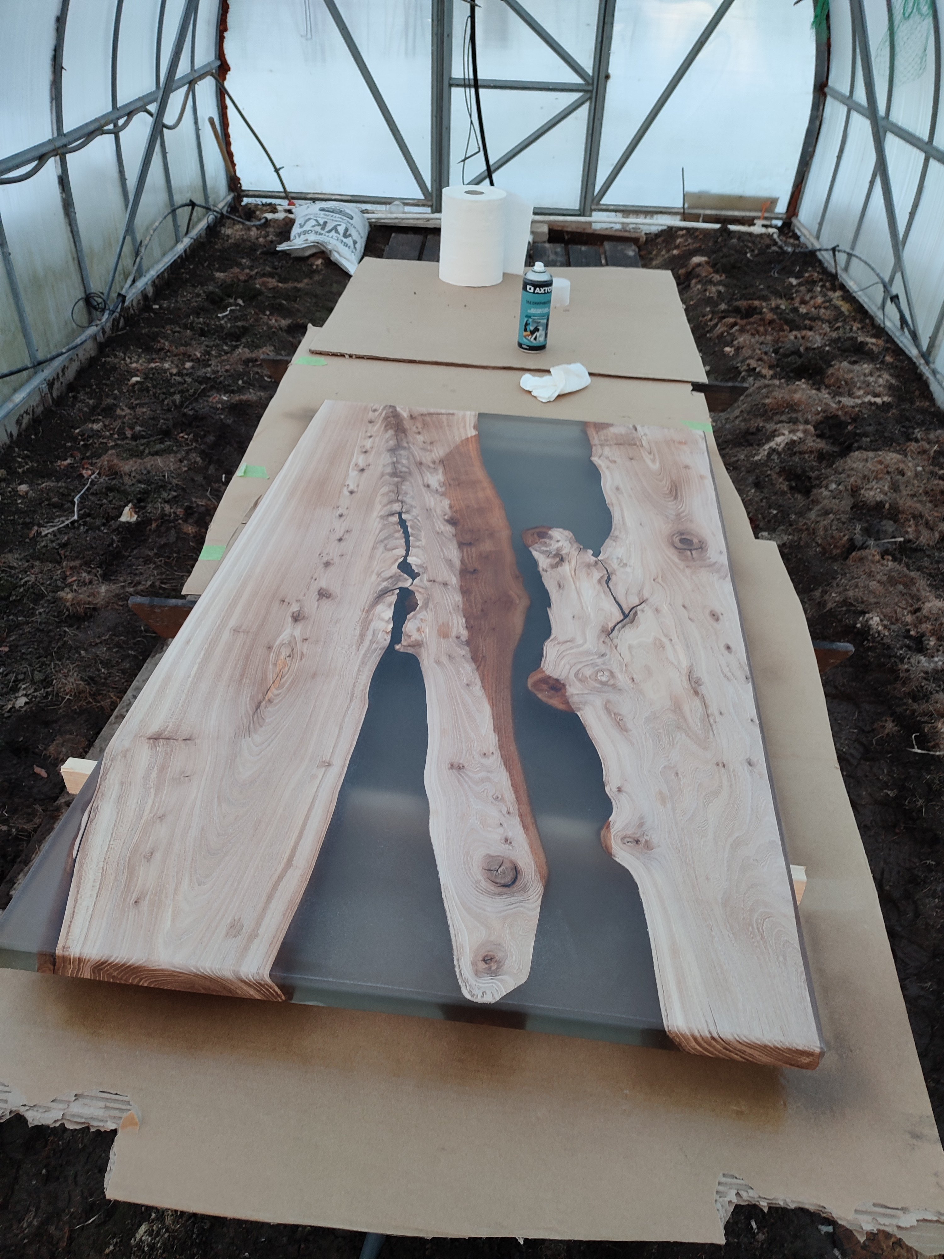

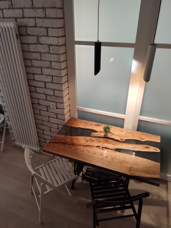

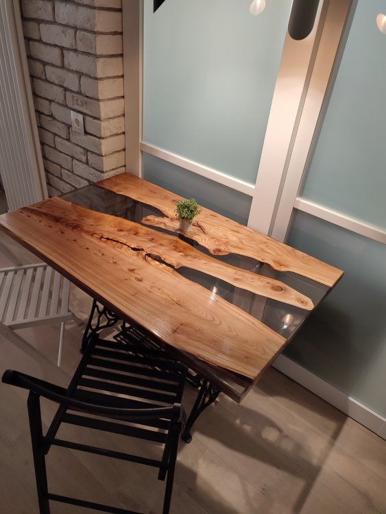

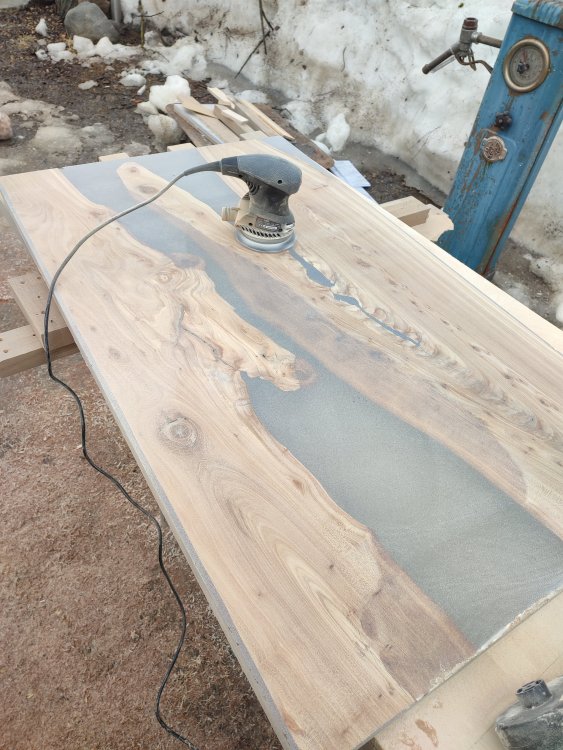

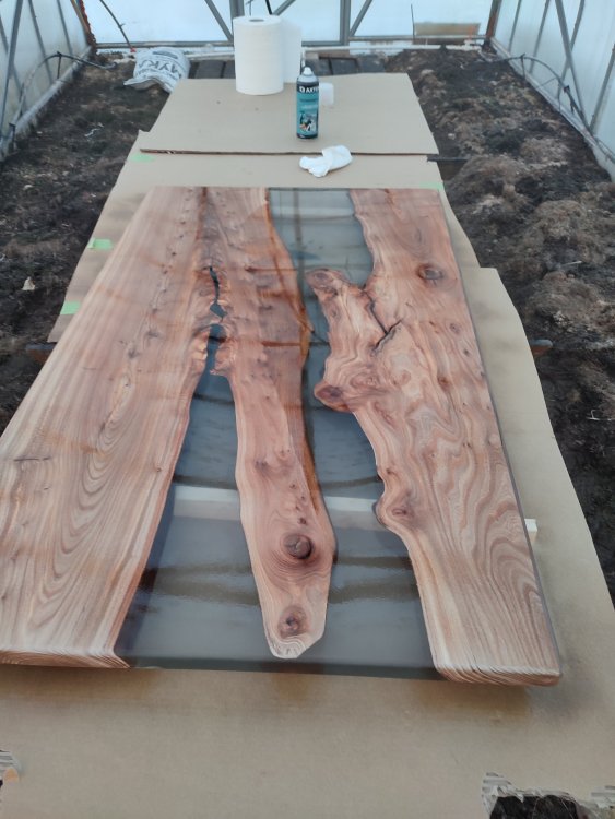

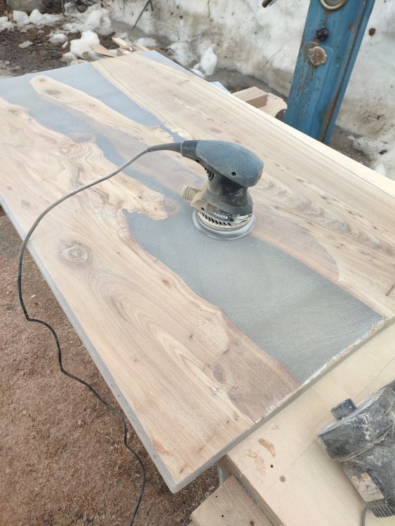

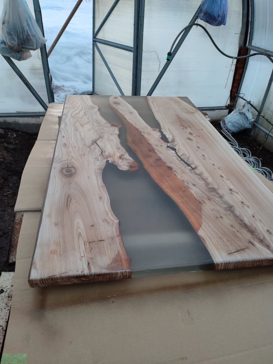

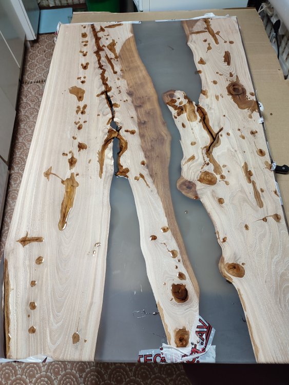

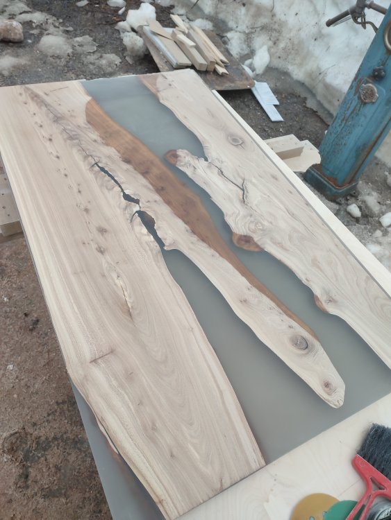

nat 4 566 Жалоба Опубликовано: 9 апреля 2024 (изменено) Елем дальше. Через неделю приезжаю, отрываю кое как будущий стол от основания, хорошо подложкой типа дсп плита была, с куском той плиты, примерзла намертво, рублю топором, остатки электро рубанком кое как сбил, Со всеми манипуляциями с затычками протечек, утечек имею опять кривую заливку))) естественно, какое то количество текло куда хотело. Думаю, что за пиздец то начался? Ну а отступать то уж некуда, позади пиздец) впереди понятно, надо срезать это безобразие, и делать как в начале хотел, доски наружу. Ну нашел фрезер, купил фрезу, сделал салазки, чтоб в плоскости стола срезать вме нахер, и снаружи и конечно ж снутри. Бляяяя, я и фрезер то в руках не держал никогда...ну ютуб в помощь, вперед, срезал, а это тож прям пиздец, два мешка этой ебучей смолы, все в этой стружке, караул, хорошо что на улице стругал. Состругал, дырки , пузыри в массиве вскрылись, опять подливал... А зима ж еще, морозит.. Ну дальше обрезал лишнее, отшкурил, отшлифовал, а пыли в процессе- это просто пиздец ! Белым бело. В гараже это делать не вариант, пылесос с циклоном не справляется, я думаю потом там эта пыль навечно б осталась. Ну вроде дело к концу , надо ж залачить, и без пыли чтоб, а где её нет?? В гараже уже не вариант, а где?? В парнике! А к этому времени уже весна прям пришла , стало тепло, ну и хорошо, хоть тут плюс, быстро высохло, единственный позитив! Ну на следующий день осталось зашлифовать и отполировать лак, и ВСЕ́!!! Изменено 9 апреля 2024 пользователем nat 6 Цитата Поделиться сообщением Ссылка на сообщение Поделиться на других сайтах

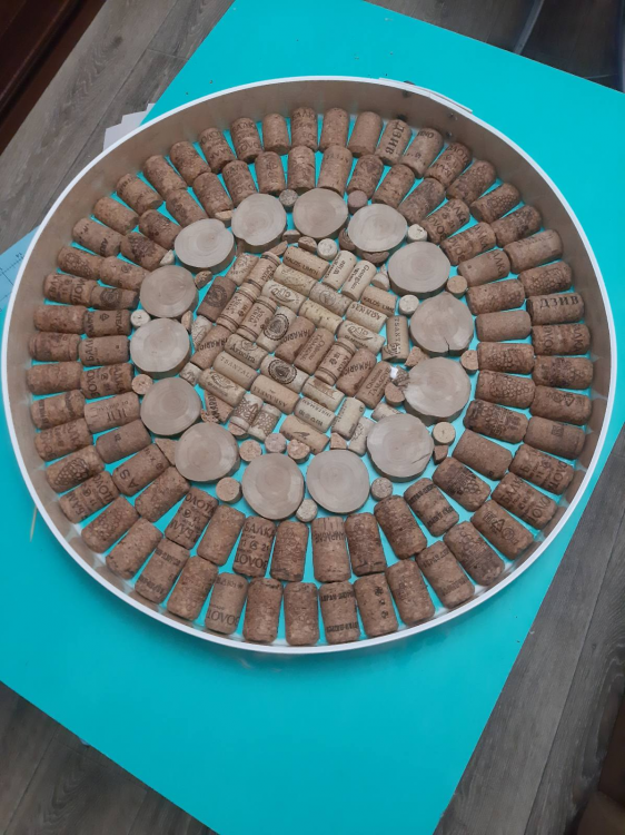

@drenalin 4 860 Жалоба Опубликовано: 9 апреля 2024 Ммммда... В продолжение: Я вот то же насмотрелся ютубов осенью. Думал долгими зимними вечерами от нех делать займусь этой темой. Правда на слэбы сразу не решился. Да и негде в квартире , места нет. Решил как пробный шар сбацать кофейный столик (столешницу то есть) Из винных пробок. Купил 5 л смолы, опалубку смастрячил Смолу развёл, подколеровал, и..... залил. Всё сразу. Думал чего там со слоями заморачиваться. (хули, умный же) Первые 5 минут было пздц как красиво. А потом эти пробки и спилы начали отклеиваться от основания и всплывать. Потому что наклеил я их ( умный же) на ПВА. Он и размяк. Дальше танцы с бубном. В течении суток бегал и каждые 10 минут топил их зубочистками, палил пузыри горелкой и феном. А смола густела. Вобщем где-то 30% так и не утопил. На 3й день застыло. Репу почесал. Выбрасывать жалко. Сточил шлифмашинкой всё всплывшее и торчащее над уровнем. Подумал залью ещё слой поверх. На том пока и остановился. Полуфабрикат лежит в кладовке, ждёт когда руки дойдут. Дома уже не буду заниматься. В деревню увезу, по теплу займусь, доделаю. И ещё - пузыри у меня выходили постоянно, до полного отверждения. Так что часть их так и осталась в теле. А в принципе заморочка интересная. Только надо не сразу за большое браться а поэтапно пробы пера делать. Всё приходит с опытом. Наибольший минус этого хобби это ценник на смолу. 5 Цитата Поделиться сообщением Ссылка на сообщение Поделиться на других сайтах

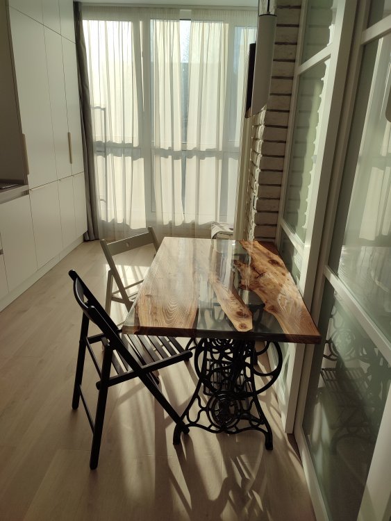

nat 4 566 Жалоба Опубликовано: 9 апреля 2024 Ну да, только чего на мелочь то размениваться))) Ну и опыт приобретенный, на ошибках))) В моем случае, единственный косяк, из за которого все пошло по пи.... Это не выровненные доски вначале, так бы по лайту возможно вышло, бы..... Цитата Поделиться сообщением Ссылка на сообщение Поделиться на других сайтах
@drenalin 4 860 Жалоба Опубликовано: 9 апреля 2024 Толя, но у тебя получилось ведь. Красиво. Цитата Поделиться сообщением Ссылка на сообщение Поделиться на других сайтах

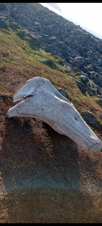

nat 4 566 Жалоба Опубликовано: 9 апреля 2024 Побочный эффект, с этого стола вышел ..... В 21м году с берега Териберки припер бревно, ( это в бытность еще хотения делать стол) 1 Цитата Поделиться сообщением Ссылка на сообщение Поделиться на других сайтах

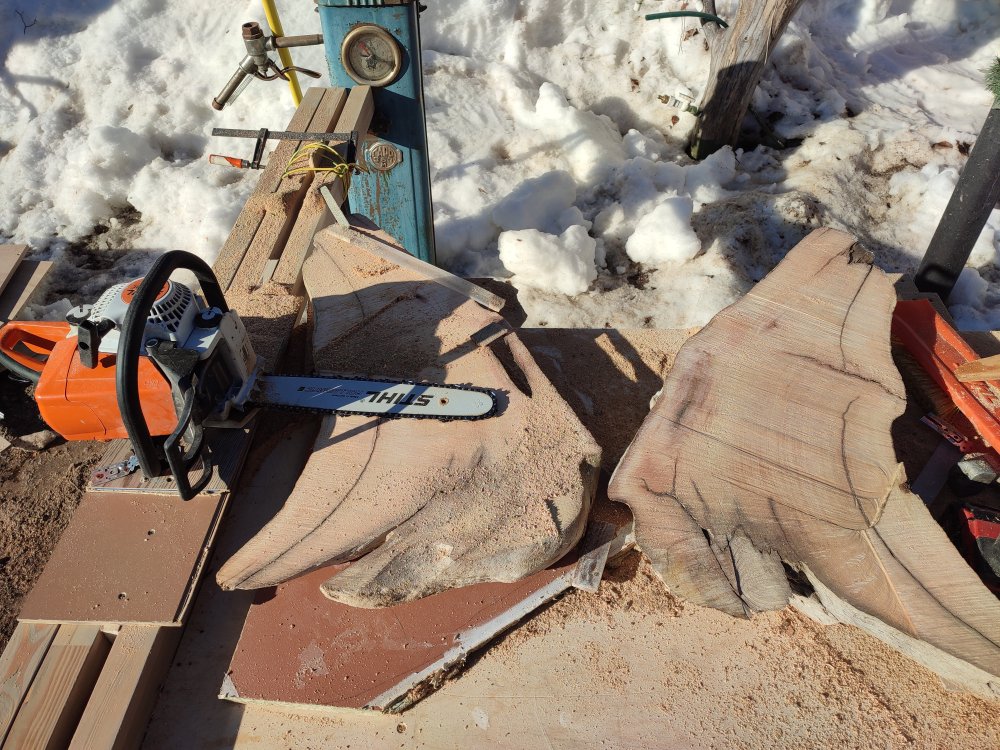

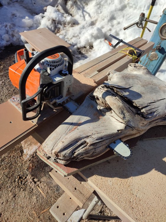

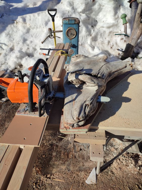

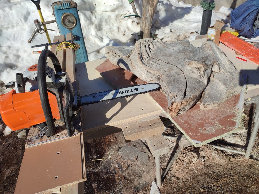

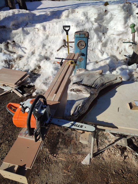

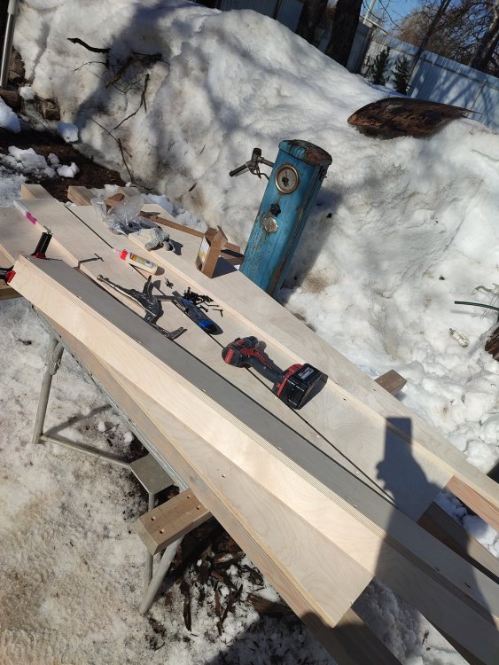

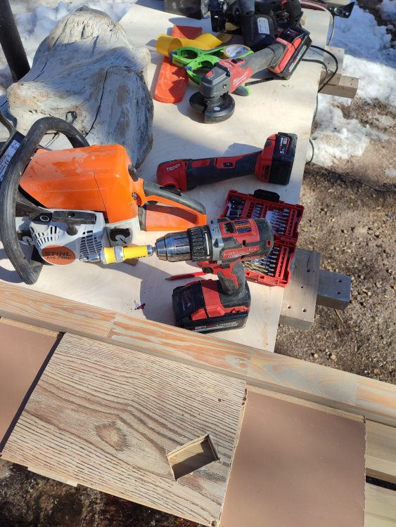

nat 4 566 Жалоба Опубликовано: 9 апреля 2024 И вот только только закончил с первым столом) Все тут же вспомнили про бревно которое до сих пор, которое где то есть, и надо срочно с этим чтото делать...... Ну хренли, пока руки помнят... Сгородил приспособу на бензопилу, чтоб полено вдоль распилить. Блин, а для меня это прям слодность, я с деревяшками ну не очень... А куда уж отступать.. понеслось 1 1 Цитата Поделиться сообщением Ссылка на сообщение Поделиться на других сайтах

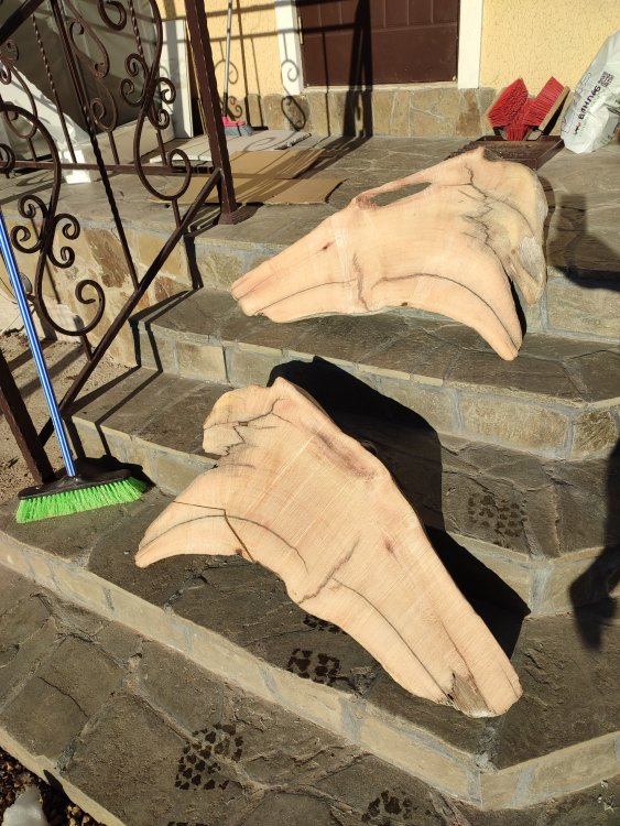

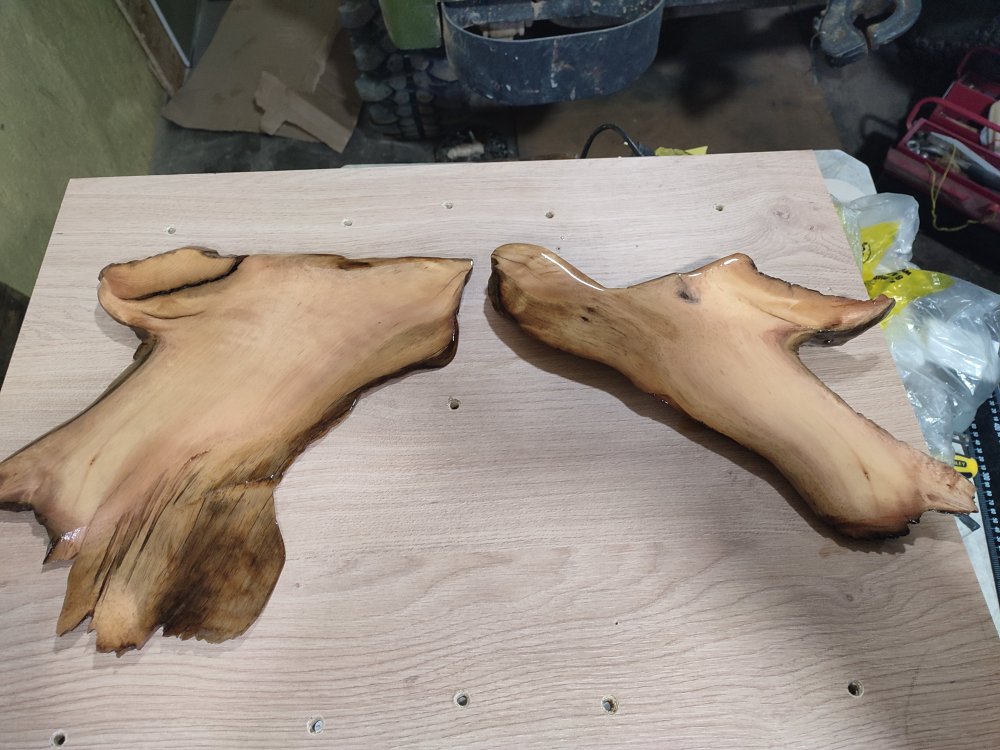

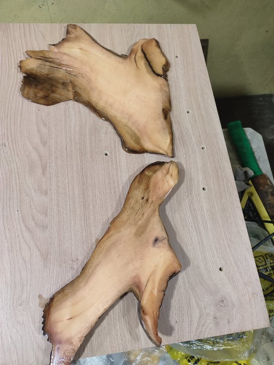

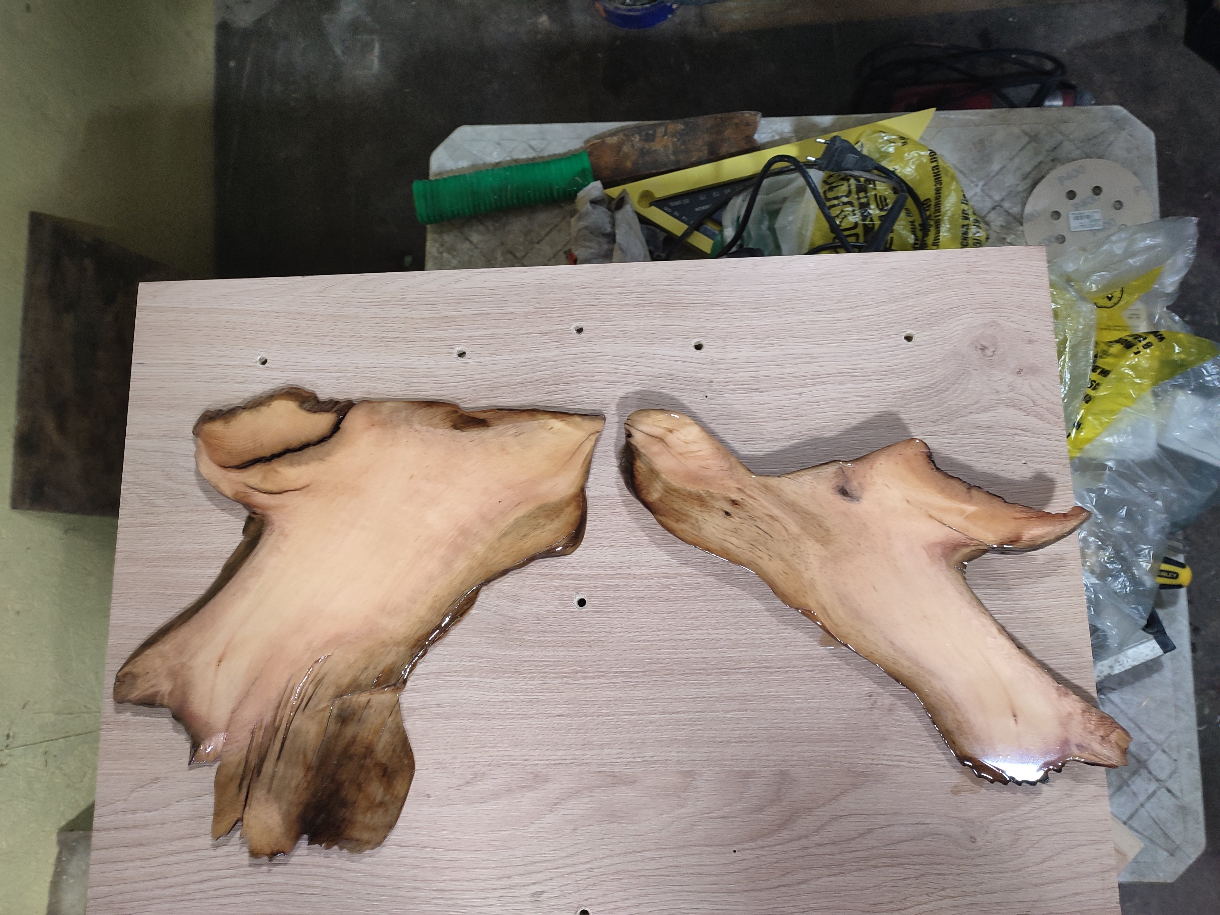

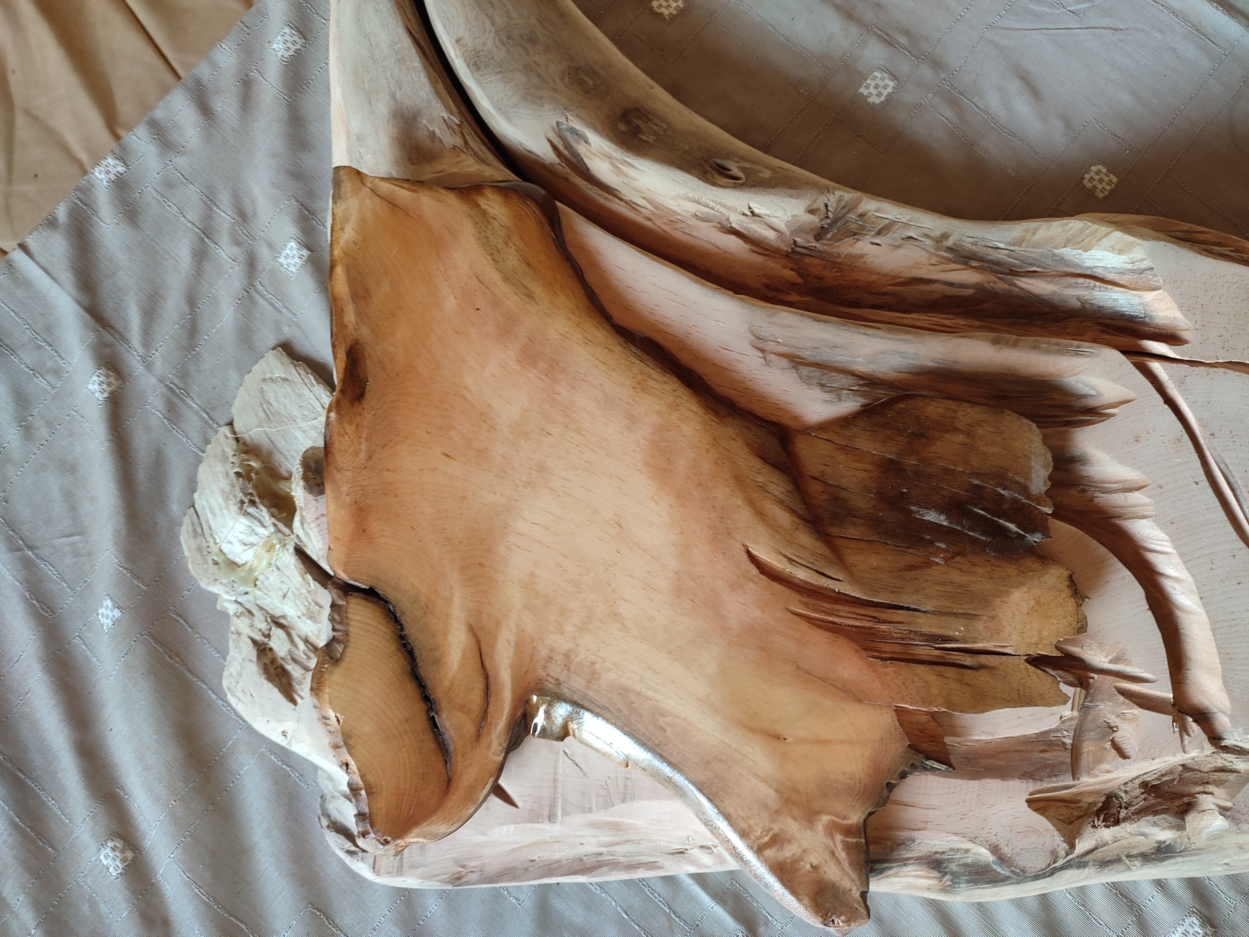

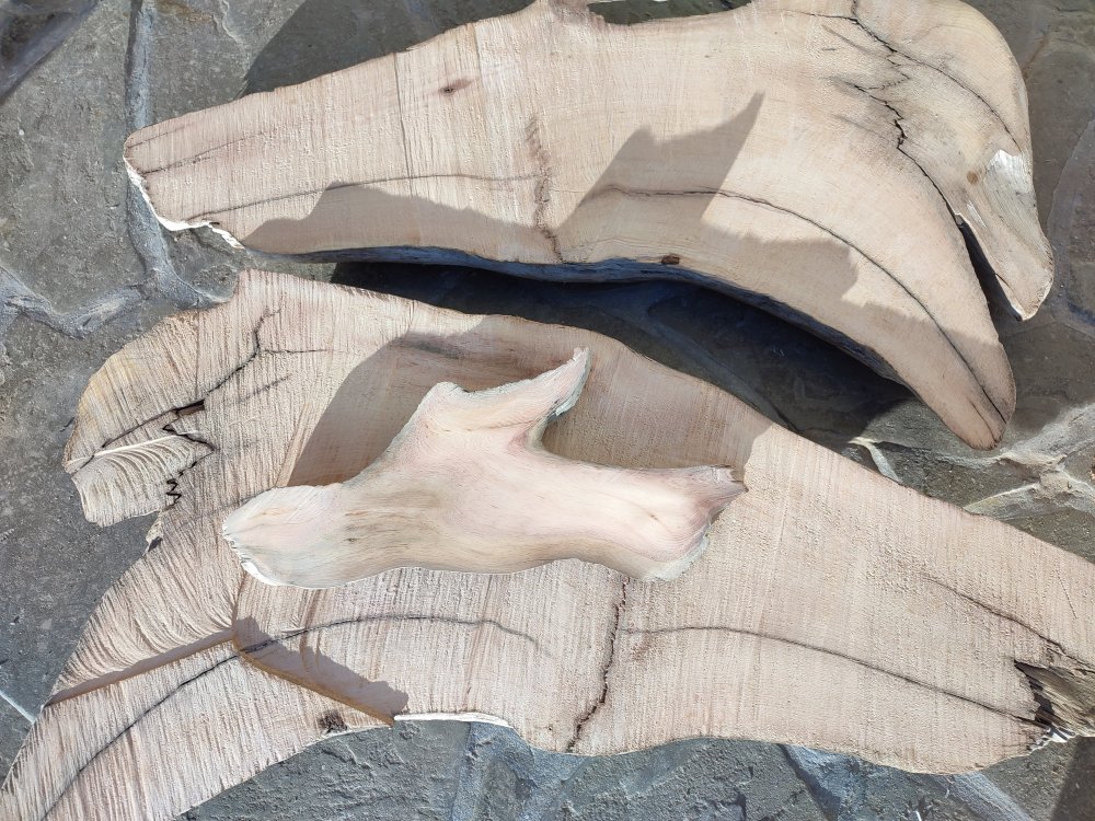

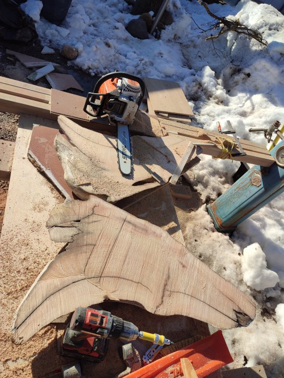

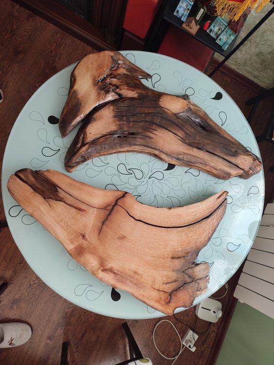

nat 4 566 Жалоба Опубликовано: 9 апреля 2024 Ну короче попилил, и даже не сильно получилось накасячить, ну и благо позволяла толщина, думаю фрезером собью лишнее. Из минусов, только цепь, песка в порах было очень много ( Но , оказалось что уж слишком толстовато вышло , и либо оставоять так на стол , круглый захотели, так еще ж смолы кило под 35 + уйдет.... Решил еще срезать, и вот прикол, с полена похожего на чью то голову , сделав два спила, показалось что они тоже на чтото похожи. Полено чудное, что за дерево , хз, на ошупь мягкое, опилки жирные, смолы не было, но запах вроде смоляной присутствовал... Там деревьев таких вроде нет, карлики только, откуда Баренцево море его приперло, хз ... Хотелось понять, как ьудет выглядеть после шлифовки деревяшка, а она такая на ощуп приятная, теплая и розоватая. И вот, пройдясь шлифмашинокой, и взбрызнув лаком вдруг получились вот эти две штуки, без всяких там дополнительных страданий 4 Цитата Поделиться сообщением Ссылка на сообщение Поделиться на других сайтах

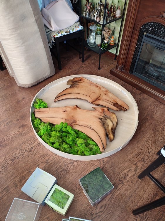

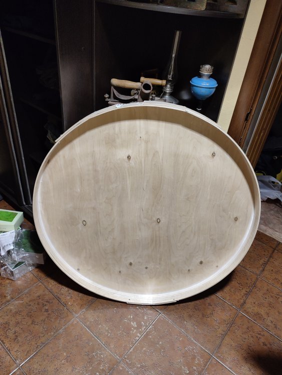

nat 4 566 Жалоба Опубликовано: 9 апреля 2024 11 минут назад, @drenalin сказал: У меня только один вопрос на повестке. Когда всё успеть ?))) Вот это да! У меня уже все затормозилось, заказал две канистры смолы, мха, цветочков, успел сделать основание.. и походу всё .... Когда сдвинется далее, вопрос... Да, вчера на авито вакуумный насос купил, нахер эти пляски с пузырями..... 2 Цитата Поделиться сообщением Ссылка на сообщение Поделиться на других сайтах
@drenalin 4 860 Жалоба Опубликовано: 9 апреля 2024 На первый стол сколько смолы ушло? 15 или больше? Цитата Поделиться сообщением Ссылка на сообщение Поделиться на других сайтах
nat 4 566 Жалоба Опубликовано: 9 апреля 2024 Возможно ушло бы 15, если б не кривые изначально доски и протечка, 20( Цитата Поделиться сообщением Ссылка на сообщение Поделиться на других сайтах
