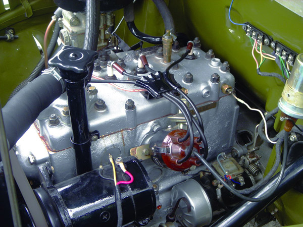

ODI72 453 Жалоба Опубликовано: 25 мая 2012 (изменено) Я думаю наглядно Изменено 25 мая 2012 пользователем ODI72 Цитата Поделиться сообщением Ссылка на сообщение Поделиться на других сайтах

lai 3 Жалоба Опубликовано: 26 мая 2012 (изменено) Сличение фотографий показывает, что у меня отсутствует фильтр тонкой очистки. Если я не путаю, он слева от карбюратора располагается. Соответственно, куплю! И сразу вопрос: фильтр же не просто надо купить, нужен же и трубопровод до него, крепеж, фурнитура. Где взять, что купить, подскажите, пожалуйста. Кронштейн для крепления оного фильтра также проетован..... Изменено 26 мая 2012 пользователем lai Цитата Поделиться сообщением Ссылка на сообщение Поделиться на других сайтах
Борис 11 Жалоба Опубликовано: 27 мая 2012 Корпус фильтра есть. Кронштейн тоже вроде был. Маслопровод сборный,средняя часть металлическая трубка.Цельный идет вроде от какого то ГУР .Обсуждалось на форуме.Если память не изменяет,ГАЗ 66 Цитата Поделиться сообщением Ссылка на сообщение Поделиться на других сайтах
Федот68 4 329 Жалоба Опубликовано: 27 мая 2012 И одно замечание. Безусловно - вскрытие ГБЦ - штука информативная. Но требует новой прокладки..... Потому для контроля состояния ЦПГ проще вскрыть поддон. Новый от поработавшего мотор тут даже виднее. При известном навыке даже износ по цилиндрам прикинуть можно. Вот состояние разве что клапанов не увидеть.... Эндоскоп тут - в помощь. В каждом серьёзном авто/моторо сервисе таковой нынче есть. Цитата Поделиться сообщением Ссылка на сообщение Поделиться на других сайтах

alex prim 389 Жалоба Опубликовано: 27 августа 2013 И одно замечание. Безусловно - вскрытие ГБЦ - штука информативная. Но требует новой прокладки..... Потому для контроля состояния ЦПГ проще вскрыть поддон. Новый от поработавшего мотор тут даже виднее. При известном навыке даже износ по цилиндрам прикинуть можно. Вот состояние разве что клапанов не увидеть.... Эндоскоп тут - в помощь. В каждом серьёзном авто/моторо сервисе таковой нынче есть. вскрыть нужно. я поставил м 20 с хранения,всё в идеале. завёл-кашляет,что только не делал. вскрыл головку,на 4м клапан выпускной ржавый,сильно причём. как лежал на складе открытый,так и поржавел. поставил волговский,он короче укоротил пружину на 1,5 витка. прокладку поставил на место,не менял,прекрасно работает. поддон проржавел,как лежал,с боку,пришлось варить. фильтр выкинул,поставил переходник и иномарочный фильтр,ну или жигулёвский ставят. переходник изготовил за несколько часов. всё стало на свои места. Цитата Поделиться сообщением Ссылка на сообщение Поделиться на других сайтах
