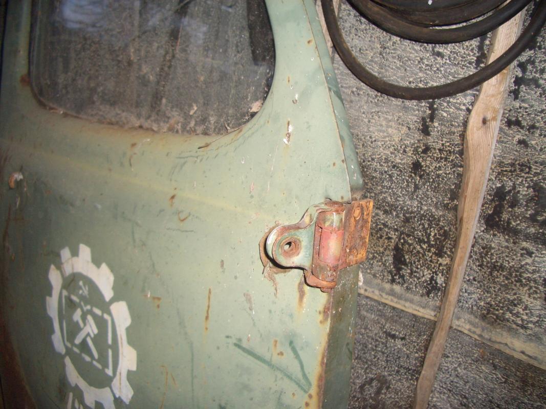

машинист 360 Жалоба Опубликовано: 30 января 2013 (изменено) Кронштейны для крепления стоек можно поставить с ЗиЛ 157. Петли по высоте одинаковы. Из переделок, ось дверной петли маленько видоизменить. Отверстия 157 кронштейнов чуть побольше будут. Зеркала круглые современные для грузовиков недорогие. Осталось стойки изготовить. Изменено 30 января 2013 пользователем машинист Цитата Поделиться сообщением Ссылка на сообщение Поделиться на других сайтах

машинист 360 Жалоба Опубликовано: 30 января 2013 Зачем изготавливать? Ничего не пойму в этом "датском королевстве"...абсолютно ничего....С чего тема началась то????.....у Емели нет стоек уже свободных,из тех что Трубогиб изготовил.Не проще ли еще партию заказать?Тем более,что ничего с пальцем делать не надо.Установил и забыл. Наверное ересь скажу, но все же. Стойки такие смогу сделать сам, для меня это совсем не проблема расплющить трубки на концах при помощи разъемной железяки и преса. Для Емелиных стоек ось петель все равно придется изготавливать ( ну или удлинять). Крепеж от Зил 157 у меня уже есть. Цитата Поделиться сообщением Ссылка на сообщение Поделиться на других сайтах

Аким 94 Жалоба Опубликовано: 22 июня 2013 (изменено) Отчитываюсь по установке зеркал от Рейна и Емели. Засады следующие (не зависящие от авторов): Шток дверной петли 7мм. Подобрать ничо нельзя, только точить и резьбу резать. Колхозный вариант - развернуть все на 8мм. У меня так и получилось с пассажирской дверью из-за намертво закисшего штока. Другая засадка - крепежная конструкция обнимает петлю с таким натягом, что пришлось пересверливать ближе к краю. А в целом я доволен внешним видом. Единственное - блюдечки бы побольше сделать. Зеркала резал сам, резинка - распустил какую-то уплотнительную трубку и посадил на клей. Вышло не особо аккуратно, но переделать нетрудно. Уж больно хотелось быстрей поставить. Извиняюсь за фото - я со смарта. Поправлю потом. Изменено 22 июня 2013 пользователем Аким Цитата Поделиться сообщением Ссылка на сообщение Поделиться на других сайтах
