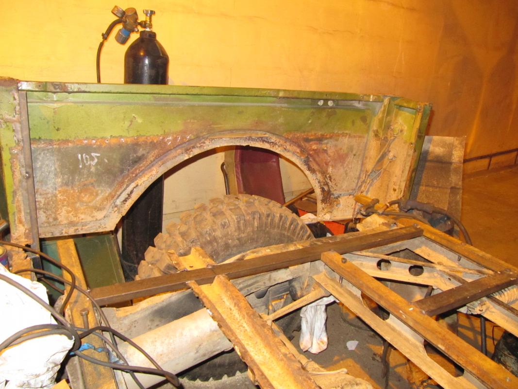

Здравствуйте сотоварищи! вот этот ГАЗ я пытаюсь поднять с колен.Изображение 2012 212.jpg Изображение 2012 204.jpg Изображение 2012 211.jpg

Знакомая ситуация,но у меня было хуже...Пока вырезал всю гниль понял,что легче сварить новую "лодку"(если не раритет!),сварил из 2х мм холоднокатанной.Удачи в поднятии с колен!

От лодки остаются только боковины, да некоторые рёбра под сиденьями.Переднюю часть варю из 1.2 мм,а назад хочу положить 3х мм рифлёнку. Вес конечно добавиться, нои жосткость тоже.

К сожалению продвижений в поднятии газика мало: много работы на работе )).А главное-не поймать на скорую руку диагонали по верхам стоик. (разница 30 мм).

Каркас кузова(что из квадратной трубы)надо варить не в торец,а срезом 45гр,дабы не рвало при нагрузках и небыло закрытых полостей.

С какой целью профиль плашмя-жесткость уменьшается.
