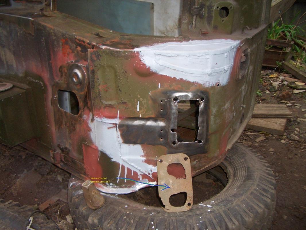

Прошу помощи. Как выглядит в оригинале железяка закрывающая и прижимающая уплотнитель родных педалей? Может у кого есть фото, или ссылкой кто кинется где можно посмотреть.

Это у тебя родная деталь. Исправь рваные углы отверстий как остальные три.

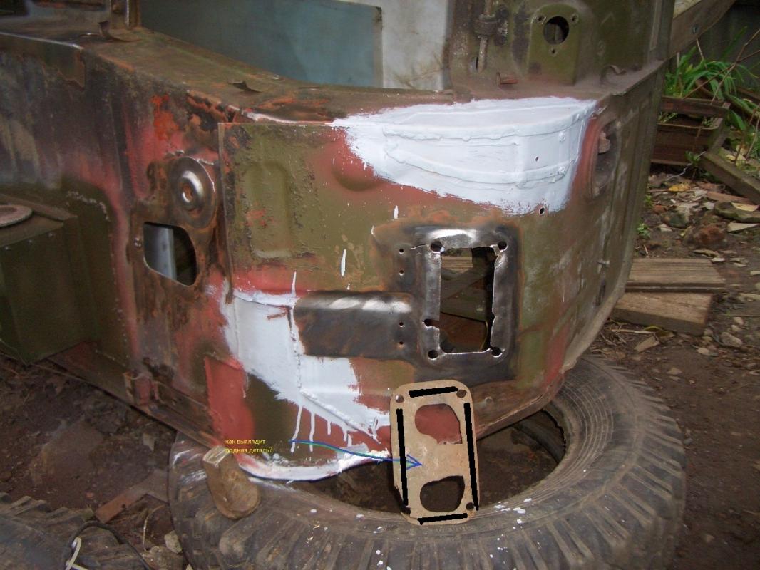

Спасибо Артем. Вы раритетчик авторитетный, поэтому если можно уточните. Уж очень она топорно сделана: дырки под педали разные ( хотя возможно в процессе эксплуатации подпиливали, т. к. лодка была просевши на передних креплениях). И еще где то раньше я видал такую накладку, (или это от чего то другого было),только с подштамповкой по краям.
Я на фотке нарисовал, как они примерно располагались. Делалось так или нет?CIMG5993.JPG

Действительно, деталь в оригинале, не производит впечатления заводской. Дело в очень покатых скруглениях углов. Деталь кажется несимметричной, из за больших радиусов.
По поводу обнижения установочной плоскости, мне кажется вы путаете данную деталь, с лючком ГТЦ. На вашем фото, отверстие под него слева.

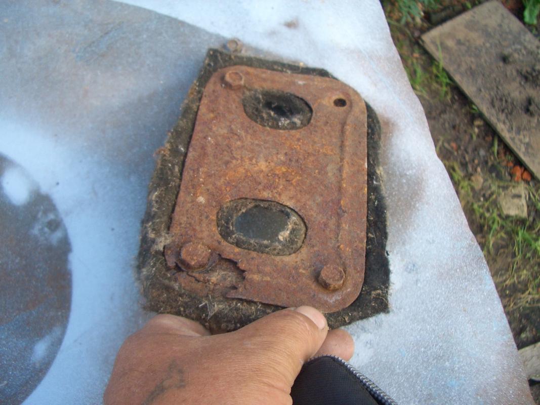

Думаю на фото видно, что оригинальный уплотнитель под пластиной войлочный.

Всем спасибо. Сделаю новую пластину как на фото око, выгоню моль из старого валенка :clapping: вырежу войлочный уплотнитель.

Делай по своей. Обведи что здоровое, потом переверни и обведи здоровое еще раз

прокладку из войлока не советую,от него только дыры в кузове остаются.

В разделе "Документация" есть каталог деталей ГАЗ69. Посмотри там узел в сборе.

 Если этой железки, то у меня стоит под ней микропорка, жалоб нет.
