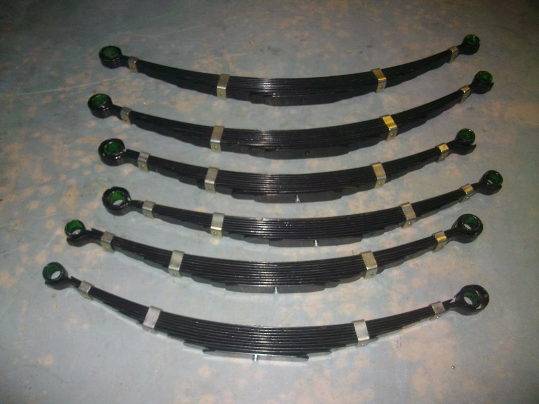

трубогиб 4 248 Жалоба Опубликовано: 20 декабря 2012 Ресоры собрали и поставили. Цитата Поделиться сообщением Ссылка на сообщение Поделиться на других сайтах
Махновец 30 Жалоба Опубликовано: 20 декабря 2012 выглядят как конфеты, Сергей про вас можно кино снимать...многосерийное Цитата Поделиться сообщением Ссылка на сообщение Поделиться на других сайтах
трубогиб 4 248 Жалоба Опубликовано: 20 декабря 2012 выглядят как конфеты, Сергей про вас можно кино снимать...многосерийное Порнуху - чето уже затрахался! (высплюсь и опять нормально) Цитата Поделиться сообщением Ссылка на сообщение Поделиться на других сайтах
Механник 3 311 Жалоба Опубликовано: 20 декабря 2012 Ресоры собрали и поставили. Вы че, трехосный собираете? Цитата Поделиться сообщением Ссылка на сообщение Поделиться на других сайтах
