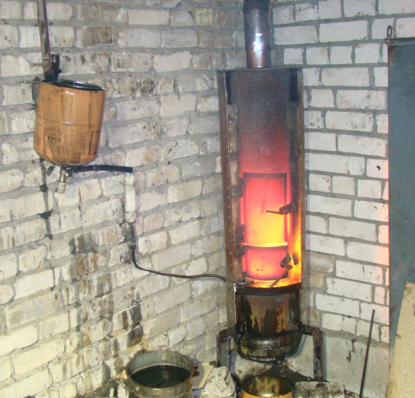

Федот68 4 338 Жалоба Опубликовано: 16 декабря 2012 Что за "голландская печка на отработке" ? Я - тупо скопировал "Турбоёлочку" ( ныне сайт их сдулся - за непроплату отключен) Труба Ф273 мм метр двадцать длины. разделена на "вход воздуха" и топку герметично вваренной перегородкой. Вокруг ( на 2/3 диаметра примерно) трубы - воздушная рубашка ( обёрнута жестью) Воздух давится канальным вентилятором в рубашку. ( окна в зоне приёма-поддува). Из рубашки в топку - через несколько отверстий - воздушныхх форсунок. Основная часть воздуха , уже нагретая из рубащки через выпускные окна выходит и обогревает помещение. Горелка - капельница на "тарелку". Функция тарелки - испарение масла ( тарелка хорошо когда докрасна при работе раскалена) Всё собираюсь "трактат" по этой печке накропать, да уж почти год собираюсь....( фоты ещё с того сезона запасены. Но в другом компе....) Цитата Поделиться сообщением Ссылка на сообщение Поделиться на других сайтах

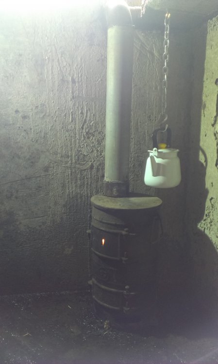

Федот68 4 338 Жалоба Опубликовано: 17 декабря 2012 (изменено) Да вот интересная конструкция печи на отработке- http://chukvadim.narod.ru/ и походу несложная для повторения Это - классический "сапог". Коль обернуть его жестью ( почти от пола, оставив по высоте сантимов 10-15 и выше верхнего барабана чуть . "морду" мона не зашивать . Даже нуна не зашивать - шоп "кукурузину" чистить. ) - то эффективность почти удвоится. Сапог превратится в конвекционный вентилятор ( в моём гараже - аж паутину сдувало потоком воздуха с потолка пока всю не сдуло :=))...) Вторая фотка - это та самая турбоёлка. ( на "несколько форсажном режиме", правда) Далее - она же , но "раздетая" и вид сзади ( со снятой внешней шкуркой воздушной рубашки) Рубашка занимает примерно 2/3 по диаметру сзади печки на всю высоту. Вход в рубашку воздуха от вентилятора - через прорезанные окна. Спереди рубашка ограничена угольниками ( я брал трубу 60Х60Х2 и резал ) сверху/снизу - обечайками ( верхняя - уширенная крыша топки). Выход горячего воздуха - вверху угольников. Два отверстия 150Х60. Вентилятор я пользовал Ф200 мм. Но лучше для такой печки - Ф250мм ( мощность по электричеству - толь 140 , толь 170 Вт на 220В) Димер - крайне желателен. Фирменный за 1500 рублей сдох через год работы Ныне успешно трудится "обыкновенный" из электролабаза за 180 руб. ( 6 А 230В). Вентилятор закреплён на печке просто - уисит на трёх пружинках ( и герметично и виброзащищено и снятодеть просто) Теперь о топке : Дно топки - практически совпадает ( припуск на удобство варки шва) с верхним обрезом "входных в рубашку окон". Толщина - не менее 3-4 мм. Самый ответсвенный шов во всей печке ( тщательно и герметично с двух сторон.). Нижний обрез двери печки - порядка 150-170 мм от дна топки. Дверцы - двойные по высоте. Нижняя - "для розжига, контроля и чистки".( высота около 200мм) верхняя ( ещё около 300 мм) - "для чистки и закладки длинных дров". ( печка всеядна. Работает и на дровах и на старых ботинках. Коль не "вчистую", то в качестве "форсажной добавки" к маслу) Выхлоп - у меня по центру топочной крыши. Ф 110-140мм . Теперь о форсунках. Поскольку в рубашке создаётся избыточное давление воздуха - организовать его подачу в топку - раз плюнуть. Форсунки представляют из себя просто отверстия Ф около 10 мм. В оригинале - их десяток. В основном - "по кругу" Но пара- тройка - "вверх вдоль дверки по обеим сторонам". Кроме просто подачи воздуха эти форсунки формируют факел основного пламени. Надо расположить их так, чтобы пламя било "от дверки" ( то есть по задней стенке лучше не надо). Я добавил в передней стенке ряд форсунок ( закрыты коробом чуть пониже дверки). Ниже 100 мм от днища топки форсунки сверлить лучше не надо. И в целях безопасности ( вдруг масло перельётся ?. Когда его слишком много - оно уже затухает. а вот когда "не очень"...) и потому, что для сажи некоторое место надо предусмотреть.... То есть получилось оптимально - около 12-15 отверстий Ф10мм. ( часть - пять штук - спереди) Общая высота печки ( от нижнего обреза трубы до крыши топки) - 1250 мм. По листу железа на обшивку воздушной рубашки. Плюс выхлопная труба ну и плюс ноги ( высота вентилятора + 100-150мм) Горелка. Горелка - классическая "капельница". То есть на наклонную "тарелку" из листового металла ( за сезон даже правильная нержа 3 мм толщины обгорает здорово) "ложкообразно - языкового" профиля капает масло из трубочки.... Тарелка в процессе раскаляется. Масло испаряется . Воздух через форсунки - в избытке идёт. Получаем горение масла белым пламенем. Подача масла - у меня в печку входит медная трубка Ф10мм . Перед печкой - сифонный изгиб ( для предотвращения проброса горячих и горящих паров масла в капельницу- регулятор подачи) На стене висит "воронка" ( из которой медная трубка и выходит). В "воронку" через шланг масло подаётся из расходного бака ( сейчас - из баллона от хладагента. думаю что-то покрупнее поставить). Регулировка подачи масла - обыкновенным сантехническим вентилем на 1/2".( Д/У15. мона и чутка поболе). Не самая последняя деталь: заливать масло в расходный бак полезно через ситечко ( сито из хозмага для просеивания муки). Уфф. Коль что забыл - спрашивайте. отвечу. Может даже и с фотографиями ( упарился их пихать). Изменено 18 декабря 2012 пользователем Федот68 Цитата Поделиться сообщением Ссылка на сообщение Поделиться на других сайтах
Федот68 4 338 Жалоба Опубликовано: 18 декабря 2012 И ещё. Некоторые печку-"сапог" ставят "ногами в тазик" - в некую ванну . ( обрезанное до высоты 10-20 см дно от широкой бочки) - на случай "вскипания каши" и убегания горящего масла. Всё же компактно горящее масло ( в тазике) меньше вреда принесёт, чем свободно разлитое по полу..... Цитата Поделиться сообщением Ссылка на сообщение Поделиться на других сайтах
