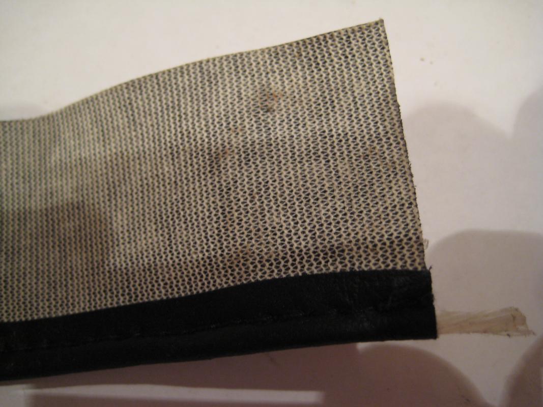

Maxx1969 2 749 Жалоба Опубликовано: 16 августа 2013 Ту Gazon..ссылками на офиц.источники не богат,но есть исходники.Вот такая прошва как на фото,применялась на конвейере УАЗа,в начале 70хх.годов. Завтра могу выложить фото прошвы на крыле,моего 69(1967г.в.),очень похожая,только дермантин толще визуально.. Цитата Поделиться сообщением Ссылка на сообщение Поделиться на других сайтах

jankel 790 Жалоба Опубликовано: 16 августа 2013 Ту Gazon..ссылками на офиц.источники не богат,но есть исходники.Вот такая прошва как на фото,применялась на конвейере УАЗа,в начале 70хх.годов. IMG_3327.JPGIMG_3324.JPG Завтра могу выложить фото прошвы на крыле,моего 69(1967г.в.),очень похожая,только дермантин толще визуально.. НА моём Газике стоит точно такая .Куэов ремзаводовский.Очень интересно Буду ждать. Цитата Поделиться сообщением Ссылка на сообщение Поделиться на других сайтах
Maxx1969 2 749 Жалоба Опубликовано: 19 августа 2013 Вот фото..оказалось дермантин точно такой же,только задубевший.А в остальном один в один(авто 67г.вып.,с ДХ,ни разу не разбиралось.) Цитата Поделиться сообщением Ссылка на сообщение Поделиться на других сайтах

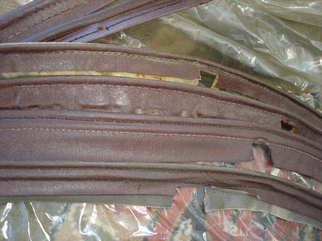

ODI72 453 Жалоба Опубликовано: 19 августа 2013 (изменено) Прошва крыльев. 1962г. Особенности следующие: - цвет дерматина коричневый. - в прошве передних крыльев два валика. Первый наружный, второй внутренний уплотняющий. Соответственно 2 прош. строчки. - в прошве задних крыльев валик один. Прош. строчка одна. - наполнитель валиков х/б шнур. Никакой резины. В ориг. деталях выложил фото чехлов ручника, рычагов РК и цепей. - уплотнитель заднего борта, наполнитель валика - резиновый шланг, аналогичный штатному для прокачки тормозов. Шов оч. интересный 2-х строчный с подгибом материала для получения двойной толщины.. Дерматин мягкий, снятая прошва вполне пригодна для повторного использования. Изменено 20 августа 2013 пользователем ODI72 Цитата Поделиться сообщением Ссылка на сообщение Поделиться на других сайтах
