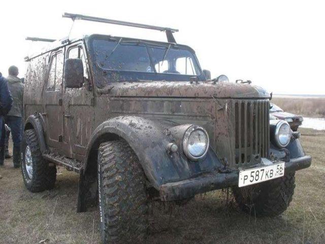

МММ 9 499 Жалоба Опубликовано: 31 марта 2013 Белые буквы +5% к проходимости))) Думаю может тоже на своих покрасить)) Покрашенные с двух сторон +10%.. . 305х16, без лифта, только проставки... Дима, привет!!! Цитата Поделиться сообщением Ссылка на сообщение Поделиться на других сайтах
