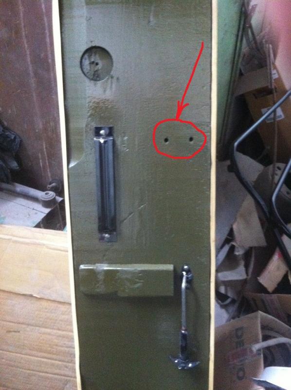

АВИАТОР 257 Жалоба Опубликовано: 23 февраля 2013 (изменено) Парни,с праздником! Подскажите,пожалуйста,что здесь должно быть? Какой уплотнитель применяется на двери?Желательно фото. Спасибо. Изменено 23 февраля 2013 пользователем АВИАТОР Цитата Поделиться сообщением Ссылка на сообщение Поделиться на других сайтах
деточкин 668 Жалоба Опубликовано: 23 февраля 2013 Крепление топора там должно быть,фотки оригинала где-то есть на форуме. Цитата Поделиться сообщением Ссылка на сообщение Поделиться на других сайтах
speedoff 3 826 Жалоба Опубликовано: 24 февраля 2013 (изменено) Вот как у меня на РХ машине расположено крепление топора (лавки короткие) Изменено 24 февраля 2013 пользователем speedoff Цитата Поделиться сообщением Ссылка на сообщение Поделиться на других сайтах
АВИАТОР 257 Жалоба Опубликовано: 24 февраля 2013 Понял.Буду искать. Какой уплотнитель применяется на двери?Желательно фото. Спасибо. А по этому вопросу кто-нибудь поможет? Цитата Поделиться сообщением Ссылка на сообщение Поделиться на других сайтах

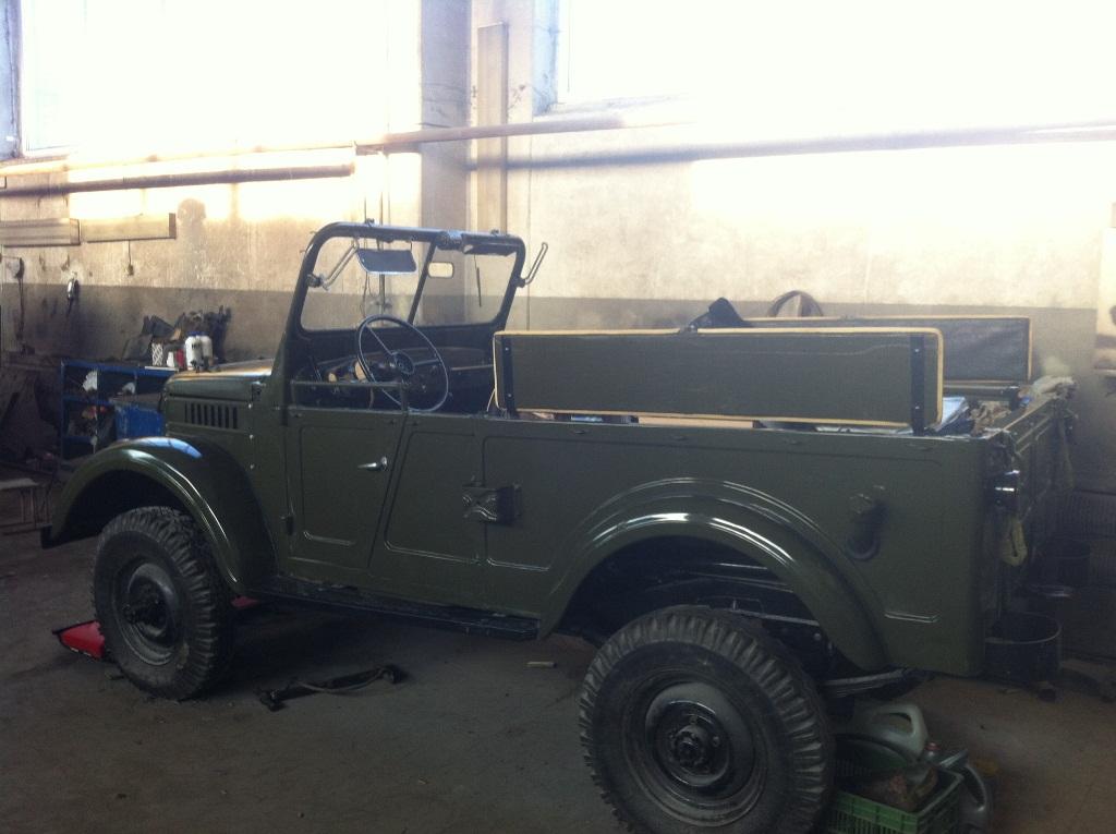

АВИАТОР 257 Жалоба Опубликовано: 9 марта 2013 (изменено) Получается хороший автомобиль, собрать тебе его побыстрее и при этом качественно! Петь,спасибо! Что из современных и качественных масел заливается в коробку раздатку и в мосты. В поиск не отправляйте-темы читать некогда. Cебе залил Zic G-F TOP, Синтетика. Это же масло использую и в двух других своих отечественных машинах ( Классика и Калина) Благодарю за подсказку! Основная сборка окончена!Осталась доводка(запаска,поисковая фара) и регулировка.Вчера запустил двигатель.Работает ровно,мягко.Но,почему-то,нет зарядки.Реле поменял-результат тот же. В понедельник буду искать причину. А вообще рад очень,что успел закончить сборку. Изменено 9 марта 2013 пользователем АВИАТОР 4 Цитата Поделиться сообщением Ссылка на сообщение Поделиться на других сайтах
