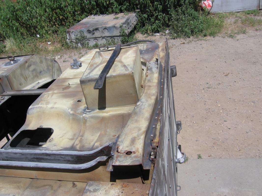

iza-belimovich 619 Жалоба Опубликовано: 5 июля 2015 Приветствую всех! При работе с кузовом, после пескоструя, обнаружилось что один из усилителей днища, немного того, вообщем отслужил свое. Было принято решение изготовить усилители заново, получилось вроде неплохо. 9 Цитата Поделиться сообщением Ссылка на сообщение Поделиться на других сайтах
