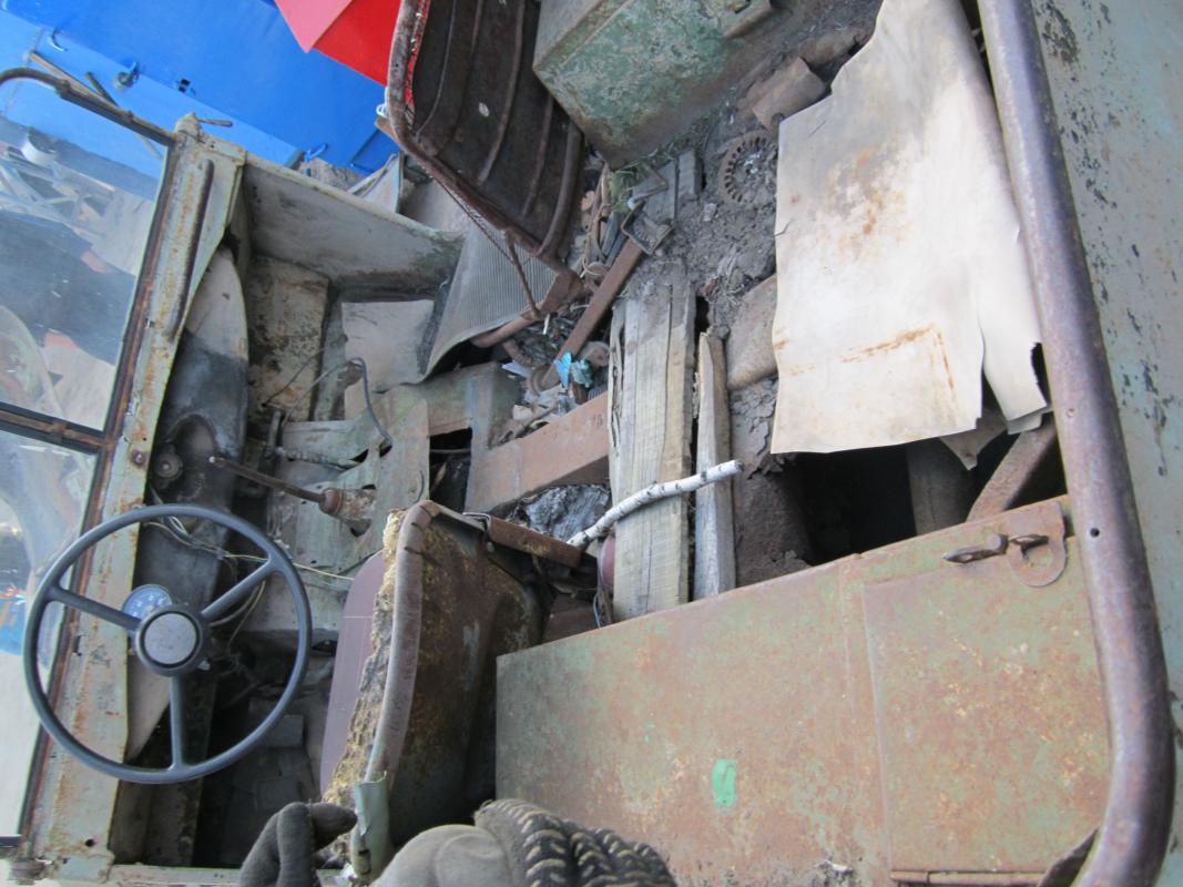

Собственно, приобрели аж 5 автомобилей, ну или то, что от них осталось за долгие годы хранения "там да сям". Работа идет не спеша: разборка, дефектовка, мойка, частично уже началась сборка, таких узлов как ДВС, рулевое управление, что то по электронике: фары, стартер, генераторы. Пока что все кроме ДВС в черновом варианте, с возможностью доработать. Вообще в планах собрать 1 полностью комплектный автомобиль, максимально из родных частей и 1 что то типа муляжа, дабы поставить его на постамент и получился в некотором роде памятник. Далее фото того с чего началось, а что есть сейчас... пока нечего показывать, так как почти все лежит в той или иной степени по разным ящичкам и коробочкам и медленно и скурпулезно собирается. По ходу, при возможности, буду выкладывать фотографии того "что есть" и, думаю, списки нужных частей, если не найдутся на форуме при поиске. Опыта у меня не много именно в реставрации авто, но собирает несколько опытных в этих делах людей, это к тому, что на некоторые вопросы оперативно ответить не получится, но вообще будем стараться на них отвечать, конечно, как только так сразу.post-25265-0-59639600-1365608277_thumb.jpgpost-25265-0-41143600-1365608295_thumb.jpgpost-25265-0-23275200-1365608312_thumb.jpgpost-25265-0-37767500-1365608335_thumb.jpgpost-25265-0-83054100-1365608349_thumb.jpgpost-25265-0-44649000-1365608371_thumb.jpgpost-25265-0-53813100-1365608393_thumb.jpg

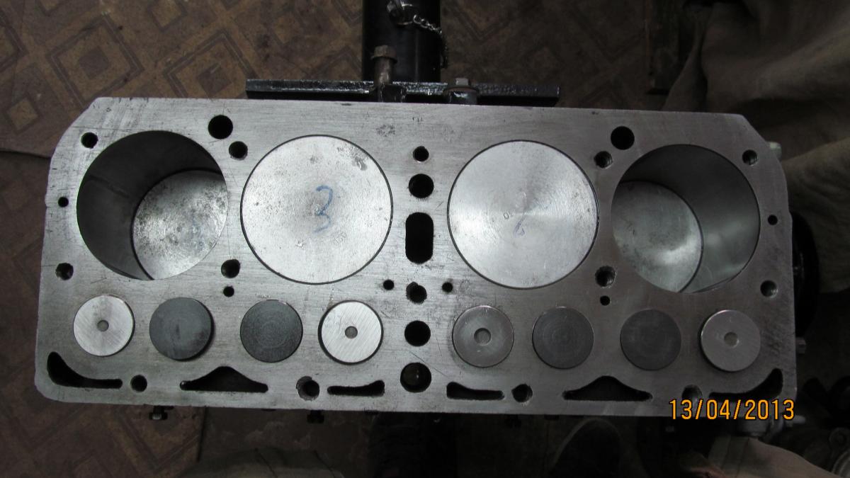

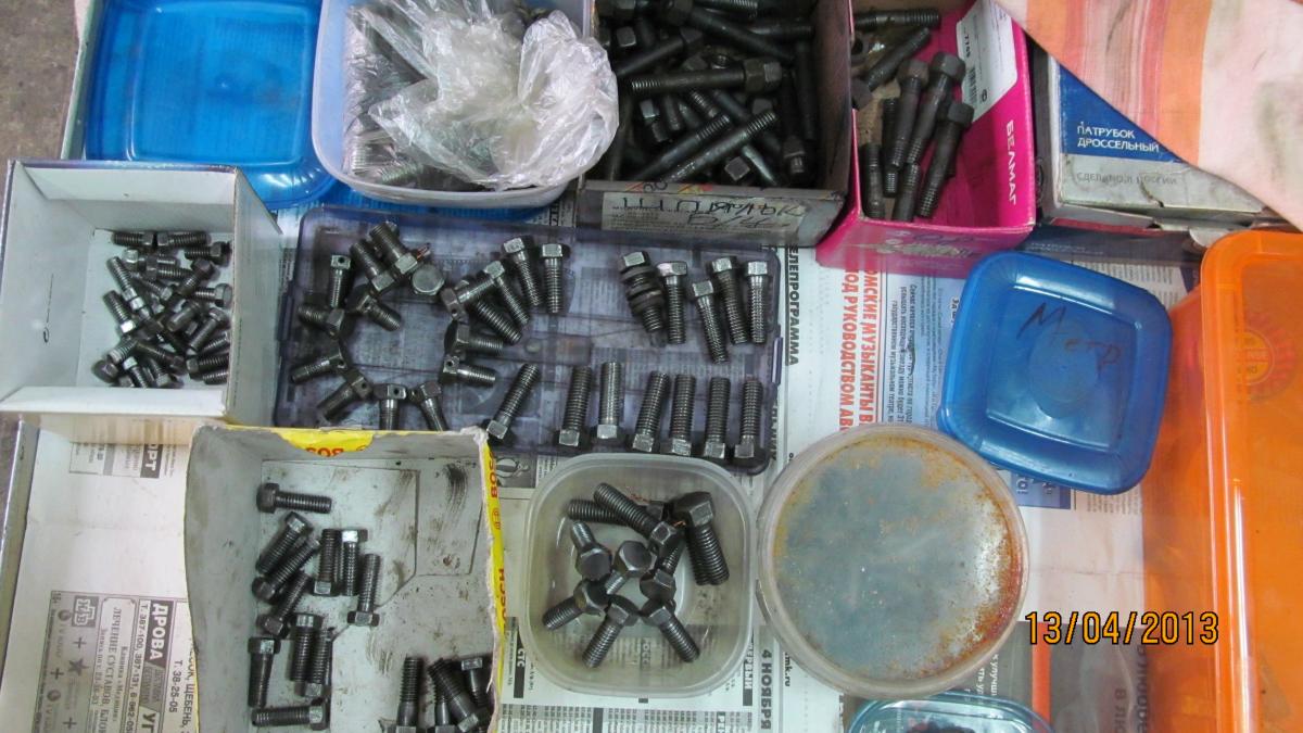

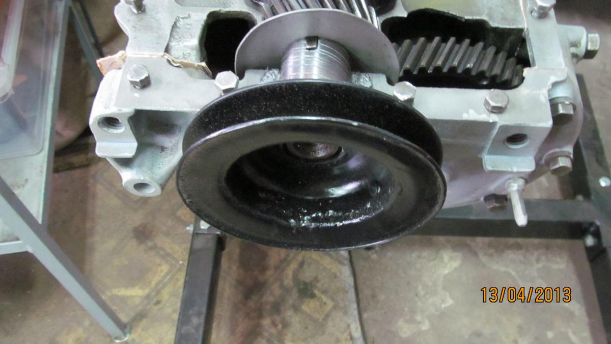

Собираем потихоньку двигатель:post-25265-0-31812800-1365832316_thumb.jpgpost-25265-0-34114500-1365832337_thumb.jpgpost-25265-0-65391900-1365832356_thumb.jpgpost-25265-0-65140800-1365832375_thumb.jpgpost-25265-0-83984900-1365832393_thumb.jpgpost-25265-0-73402800-1365832412_thumb.jpg А потихоньку потому что все болтики зачищаются, и заново прогоняются резьбы. Недавно выполнили заказ на мечики и лерки со специальными размерами, работа продолжается.post-25265-0-26129300-1365832435_thumb.jpgpost-25265-0-65767400-1365832458_thumb.jpgpost-25265-0-02159500-1365832476_thumb.jpg

Клапаны ЗМЗ от ГАЗ 51 стоят, толкатели регулируемые ГАЗ 51. В оригинале они не все регулируемые, мы решили не маяться. Регулируются с помощью 2 гаек, на фото видать даже маленько. Бабитом ничего не заливали сами, в этом плане наличие 5 двигателей помогло, а так же множество запасных частей (шатунов в данном случае): выбрали из огромной кучи самое лучшее и подходящее по размерам (долго и нудно мерили микрометрами) и начали собирать регулируя прокладками.

Резьбы дюймовые, а именно Американо-канадский стандарт дюймовых мелких резьб (шаг-дюймы; угол резьбы метрический) Подробней можно узнать в справочнике Американо-канадского стандарта, обозначание, к сожалению, сказать сейчас не готов. Двигателей живых в планах собрать 2, один на основное авто, а второй, естественно, на второй вариант, который уже не так строго собирается в плане исторической ценности.

 ... все болтики зачищаются, и заново прогоняются резьбы ...
С большим уважением к данному моменту.
Я тоже комплектую и двигатель и всю машину оригинальным крепежом. Занятие архиувлекательное.

Приглянулось, что мотор закреплен на штативе, а за какое место? Что -то я с трудом представляю как это можно сделать.

За отверстия для водяного патрубка прикреплен двигатель. Для сборки пойдет, а для сборки маховика уже не надежно, там думать будем. Что касается лерок то фирма ООО Новосибирский инструмент, у них сайт сейчас не работает почему то, но филиал у нас в Омске есть, а значит и в других городах должны быть. Привезли они из Новосибирска в Омск под заказ.

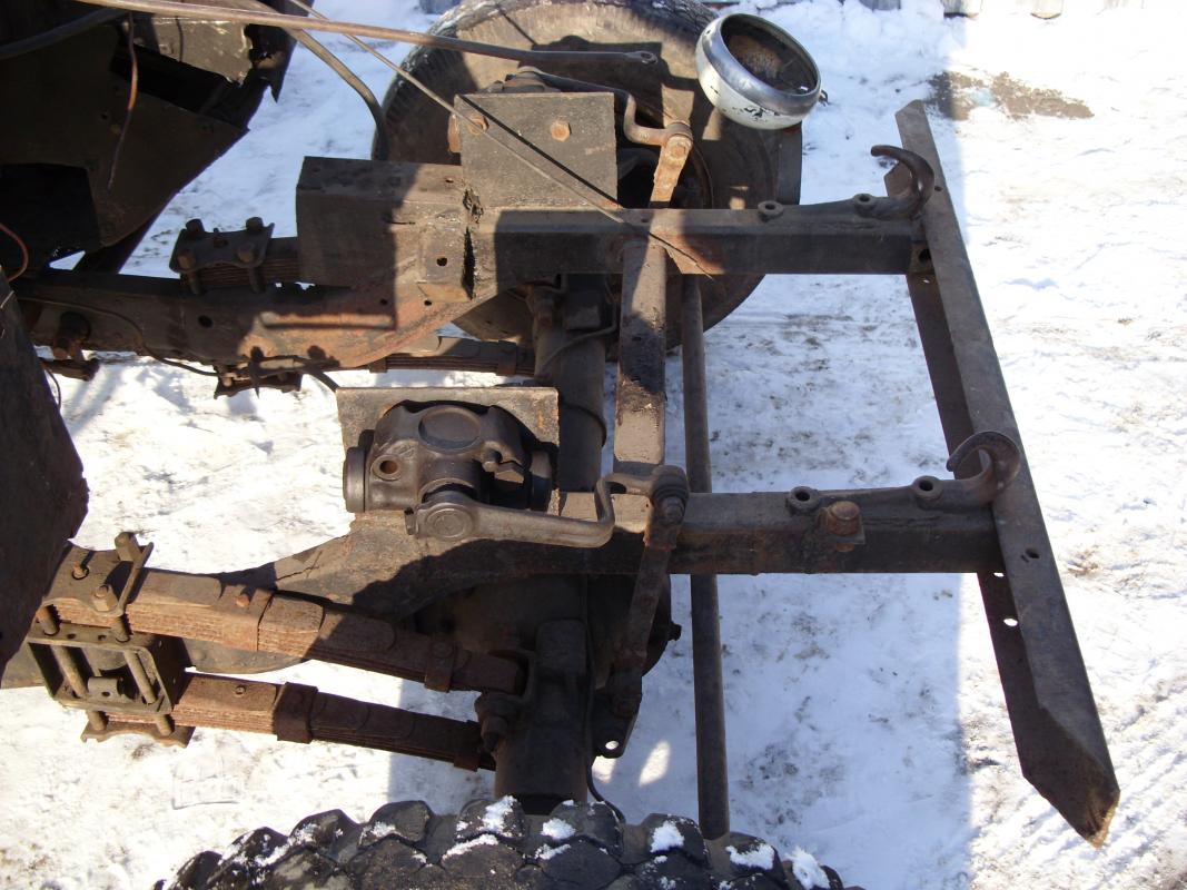

Приобретем задний карданный вал оригинальный, либо чертежи может у кого есть, либо запчасти для этого узла, либо все вместе.

Очень интересно описание установки клапанов от газ-51. Можно описать попдробнее процесс установки? Чертежи кардана родного нашли?
