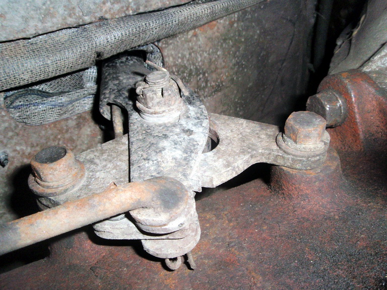

Вопрос к знатокам.
Как упоминал ранее машина была приобретена без ручника.
Из Питера в РЕТРОДЕТАЛИ заказал ручник., трос
Сегодня вскрыл палубу и начал примерять.
На фото видно, что крепления на кпп  меньше чем  отверстия на  ручнике примерно на 3см.
Вопрос что не от 69: коробка или ручник?
Еще: верх ручника уперся в торпеду т.е. при такой установке свободный ход в верхней точке 2-3см. Такого же не может быть?
Заранее спасибо за ответ.

Коробка стандартная.Их и не было с другим расположением приливов.Ручник чужой.

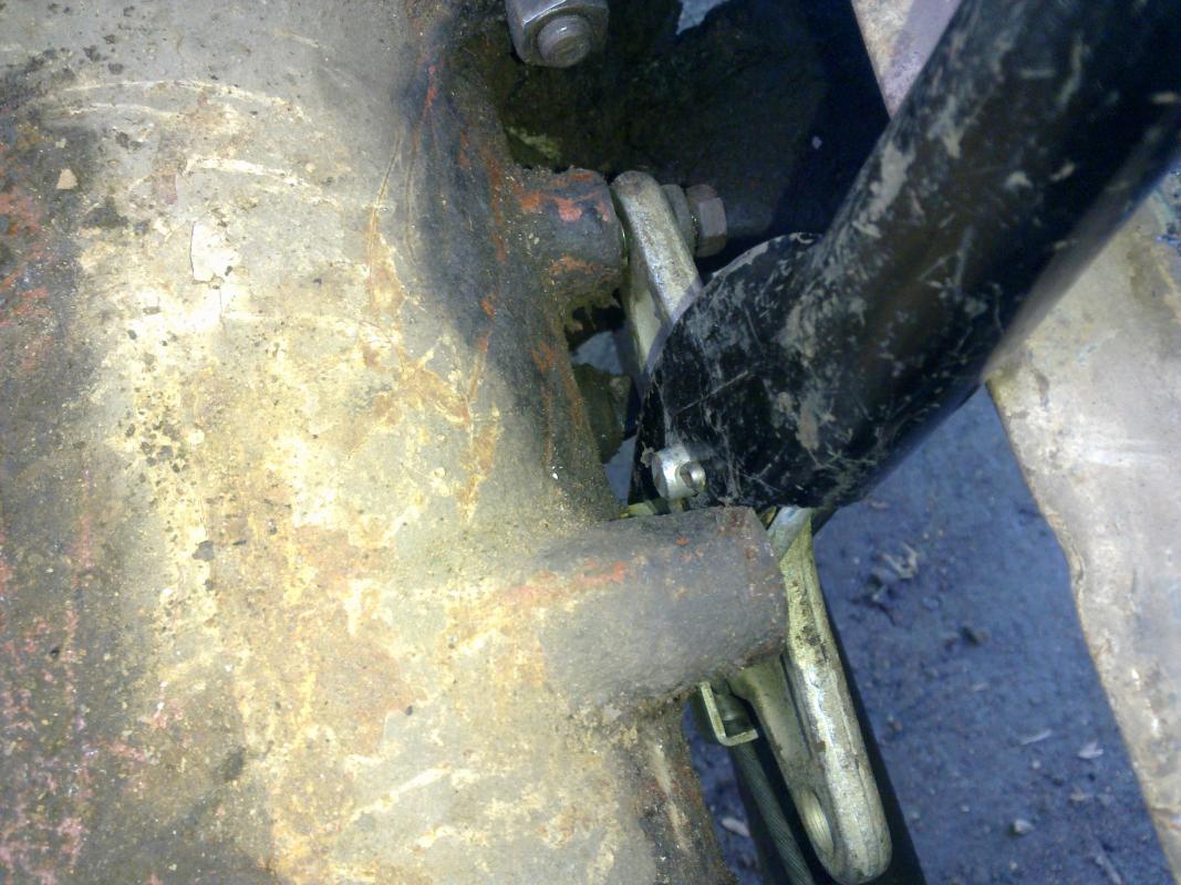

Если надо - завтра залезу под машину и сфотаю. Только там троса нету - тяга.

Был и трос тоже, тогда нужна будет другая верхняя крышка раздатки.  Может попробовать поменять сам сектор (собачку) ручника на родной?

Похоже вам продали ручник от ГАЗ-53.От "буханки" подходит как родной,вместе с сектором.

Вот родной сектор.

#11 esaul1
esaul1
  • 961 сообщений
  • Имя:Алексей
  • Город:Нижний Новгород
Отправлено 17 Апрель 2013 - 19:41
Лови фотки
Вид на коробку снизу
Тяга у барабана

Ну точно тогда у меня от 53.
Буду претензию предявлять)))
За фото спасибо. Наглядно.Явно у меня сектор  другой,больше размером.
Начну поики ручника заново.
И вот тяга  у меня в форме гибкого троса. А вот такого как на фото у меня тоже нет.
