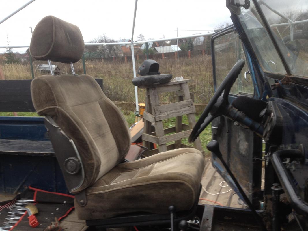

Конь 811 Жалоба Опубликовано: 26 октября 2013 По не многу продвигаемся дальше. Получил коня: поставил компрессор Беркут 24 (под пассажирское сидение) Вкрячил сидение на штатный каркас: Так что сидухи родные отменяются - чему ошена раааад! Цитата Поделиться сообщением Ссылка на сообщение Поделиться на других сайтах
Володя Покровск 263 Жалоба Опубликовано: 26 октября 2013 Конь зачетный,Конь!!! Цитата Поделиться сообщением Ссылка на сообщение Поделиться на других сайтах
МММ 9 499 Жалоба Опубликовано: 26 октября 2013 Конь зачетный,Конь!!!Ага, только фиксы золотой не видно...))) А сидухи не слишком высоко? Или руль отъезжает при выключении зажигания?... Цитата Поделиться сообщением Ссылка на сообщение Поделиться на других сайтах
Конь 811 Жалоба Опубликовано: 26 октября 2013 Ага, только фиксы золотой не видно...))) А сидухи не слишком высоко? Или руль отъезжает при выключении зажигания?... Ну да! У меня руль регулируемый! Чуть высоковато (см 3 опустить бы), но не критично. Ага, только фиксы золотой не видно...))) А сидухи не слишком высоко? Или руль отъезжает при выключении зажигания?... Фиксу пририсуем. Цитата Поделиться сообщением Ссылка на сообщение Поделиться на других сайтах
