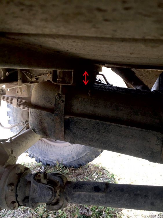

L.A. 116 Жалоба Опубликовано: 16 сентября 2019 Топливный щуп врет примерно на 10л в большую сторону, думаю может бак установлен под слишком большим углом. Какое расстояние должно быть в этом месте, есть кто знает? Цитата Поделиться сообщением Ссылка на сообщение Поделиться на других сайтах

gaz69-68 772 Жалоба Опубликовано: 16 сентября 2019 12 часов назад, L.A. сказал: Топливный щуп врет примерно на 10л в большую сторону, думаю может бак установлен под слишком большим углом. Какое расстояние должно быть в этом месте, есть кто знает? 1 Цитата Поделиться сообщением Ссылка на сообщение Поделиться на других сайтах

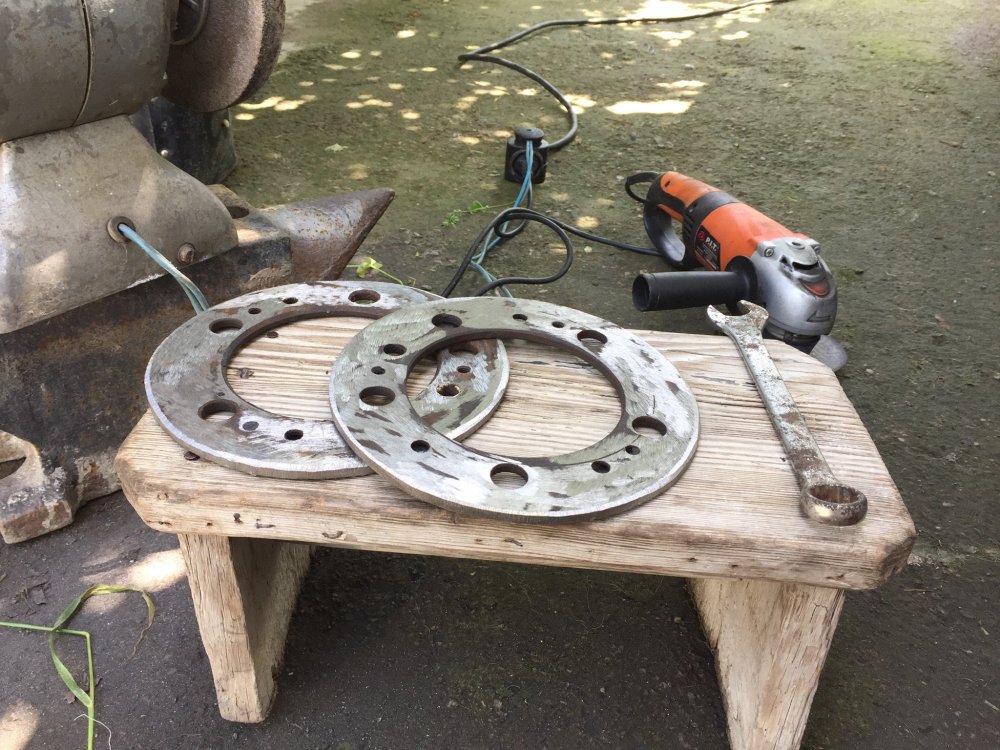

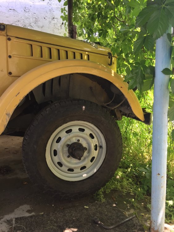

L.A. 116 Жалоба Опубликовано: 1 июля 2020 Завершилась наконец эпопея по смене колёс. Спасибо форумчанам за советы. Диски от соболья, резина патриот сток. Из за вылета дисков пришлось нарезать проставки, вырезалось из тормозных барабанов, вручную, болгаркой. Так же были заменены родные шпильки на более длинные. В результате машина поехала очень мягко, почти волга)) я даже передумал внедрять амортизаторы. при минимуме колхоза, эффект от шоссейной бескамерной резины оправдал все ожидания. 1 Цитата Поделиться сообщением Ссылка на сообщение Поделиться на других сайтах
