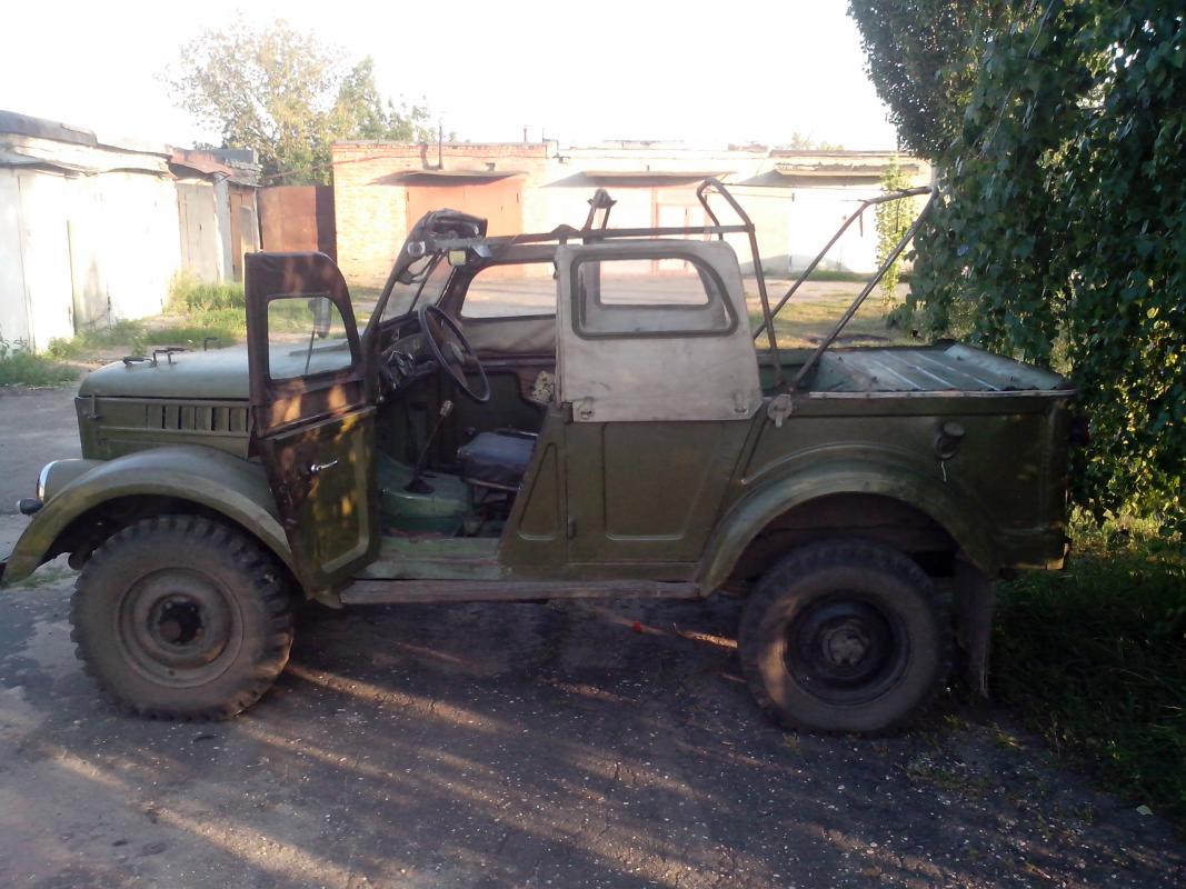

Добрый день, уважаемые форумчане ! Сбылась наконец мечта, принимайте в ряды, оцените покупку. Вот фото с просмотра, вечером постараюсь добавить фотки с низу

   Вот доехал в гараж, жаль вспышка не работает, с низу фоты чуть позже. К машине приложены зап.части, немного кинул в багажник (видно на фото), в салоне лежит всякая оптика ,т.е фары, фонари всякие, фары искатели и т.д. Еще надо ехать, там еще третья раздатка, коробка, карбюраторов родных пара, ну и всякой всячины нужной. Родной тент сгнил, предыдущий хозяин выбросил, но дал новый от 69 (его видно на фото, повесил просушиться, а то перегонял машину и он намок), его конечно не оденешь, но с желающими махнусь на тент 69а.
   Ну, собственно о самой машине. Узнал о продаже, посмотрел, подумал, купил. 1962 г.в. Подкупило что, соотношение цены и состояния + главное не: колхоз. Газик стоял несколько лет в гараже не выезжая, когда притащили аккумулятор, крутнули и он заработал родимый. Предыдущий хозяин, кстати менял раму на новую родную ( она по документам б/н), так что при осмотре она имела очень приличное состояние. Далее, ну скажем так, кузовок конечно пожамканный, но без ужасающих очагов коррозии. Левое крыло делалось, явно просится под замену, ну а остальное по ходу пьесы, думаю справлюсь.
   Теперь о планах. Пусть не ругаются любители 100 % оригиналов (ребята, без обид, все понимаю и уважаю), но поскольку пишу в "пластической хирургии", то хочу все таки кое что до "желаемого уровня комфорта" доработать. В жестких условиях постоянно эксплуатировать не собираюсь, хранить в гараже как 100 % оригинальный раритет и выезжать только на выставки и парады не имею возможности. Но и координально колхозить не буду.
   Поэтому:
 - Кузов, однозначно останется без изменений (внешний вид, светотехника, тент обязательно);
 - Тормоза, конечно хочется по эффективней;
 - ГУР;
   Газон предполагается разобрать перебрать и собрать заново. Хотя аппетит приходит во время еды и начнутся мысли о более мощном движке и пошло поехало... Я думаю многие из вас это проходили.
Так что мнения и опыт с удовольствием приму к сведению и учту.

Отправлено 09 Ноябрь 2013 - 17:00
В форуме пишут "малые горшки, большие горшки" - про передние крылья. Подскажите, какие у меня, а то затеялся крыло новое найти.
#11 Smile2
Smile2
  • 1 235 сообщений
  • Имя:Влад
  • Город:Задонск
  • Интересы:Газ 69А 1970 г.в
    89ноль4два8881десять-Задонск
Отправлено 09 Ноябрь 2013 - 17:07
Малые у Вас

Начни с концепции и целей для чего нужен автомобиль.
Хочешь тентованный или закрытый, какой двигатель, какие мосты (родные=колхозные, военные или спайсеры). Потом решишь про коробку с раздаткой.
Многие меняют раму, берут от УАЗа, но это заметный отход от внешнего вида, зато такую раму проще "поженить" с агрегатами УАЗа.
Обязательно определись с бюджетом постройки.
На мой взгляд ещё важно - тормоза. Лучше дисковые передние, посмотри как Хантер устроен. Если педальный узел менять (с напольного на подвесной как у УАЗа), то усилитель тормозов (ВУТ) лучше брать от Патриота, он размером меньше. У меня ВУТ АДС вошел, а "родной"  усилитель тормозов от УАЗ 3151 не входит, он длинный, упирается в "жабру"
