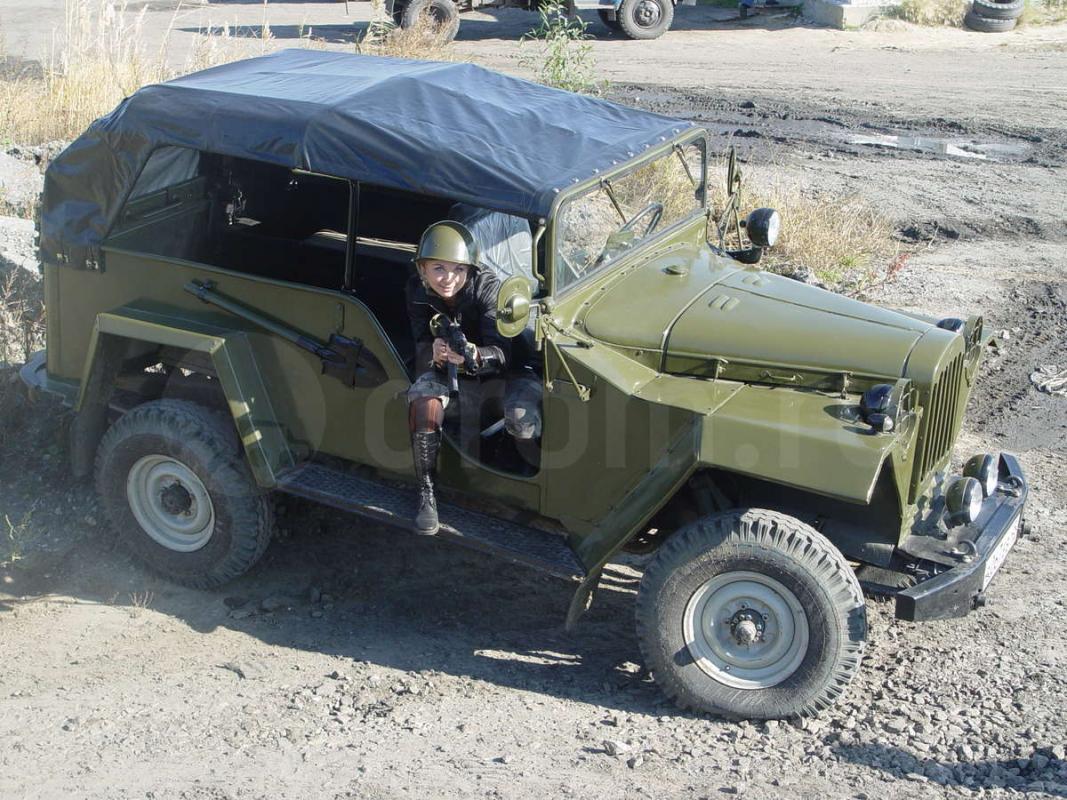

Здесь колодок к сожалению не видно,но зато 67-й есть со стюардессой :) !
Это... не совсем 67-ой, судя по колесной базе. Рама от ГАЗ-69?
В общем... реплика.
Но красивая....
Но... все равно - Реплика!
