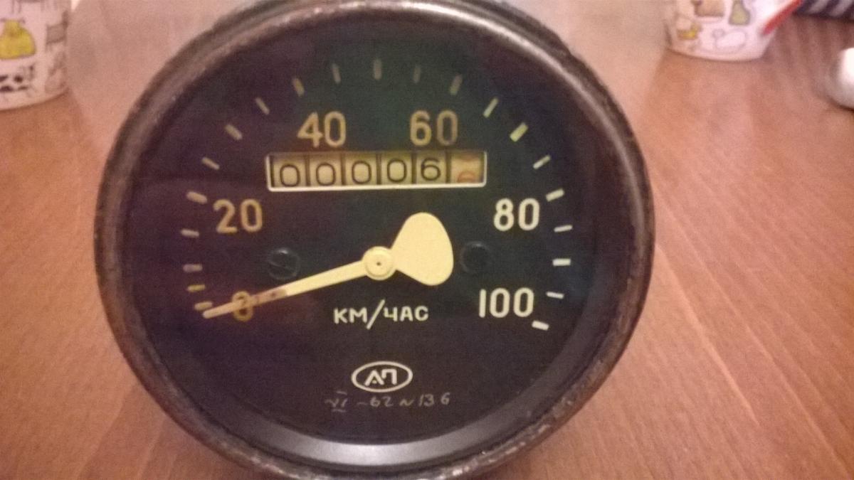

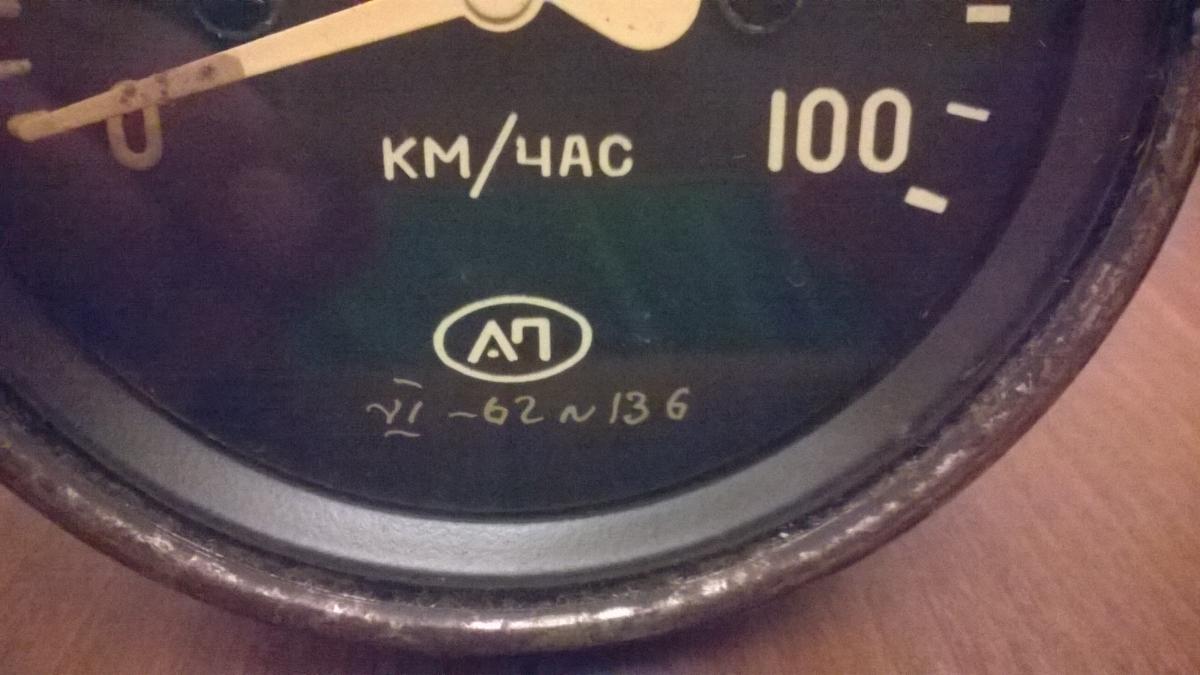

макс87 524 Жалоба Опубликовано: 19 января 2014 народ! есть у кого,что нибудь о панели приборов 56 года,цвет лампочек интересует!? Цитата Поделиться сообщением Ссылка на сообщение Поделиться на других сайтах
oko 0 Жалоба Опубликовано: 19 января 2014 (изменено) . Изменено 19 января 2014 пользователем oko Цитата Поделиться сообщением Ссылка на сообщение Поделиться на других сайтах
ODI72 438 Жалоба Опубликовано: 20 января 2014 А их там всего две было. Дальнего света - красная(маленькая, пр. нижний угол) и аварийной температуры воды в радиаторе - зелёная(большая, левый нижний угол). Ну ещё подсветки приборов пара лампочек в грибках. Цитата Поделиться сообщением Ссылка на сообщение Поделиться на других сайтах
макс87 524 Жалоба Опубликовано: 20 января 2014 А их там всего две было. Дальнего света - красная(маленькая, пр. нижний угол) и аварийной температуры воды в радиаторе - зелёная(большая, левый нижний угол). Ну ещё подсветки приборов пара лампочек в грибках. спасибо! мне как раз цвет лампочек нужен был! Цитата Поделиться сообщением Ссылка на сообщение Поделиться на других сайтах

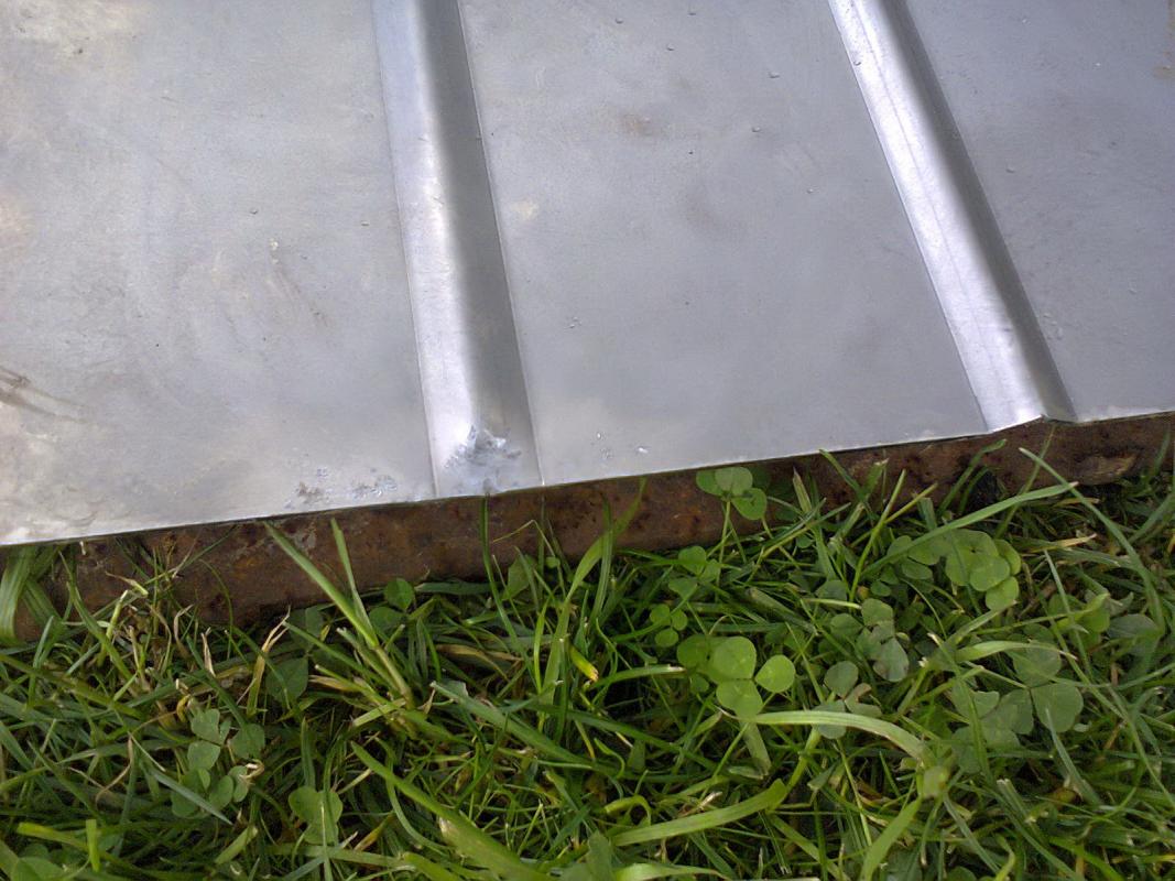

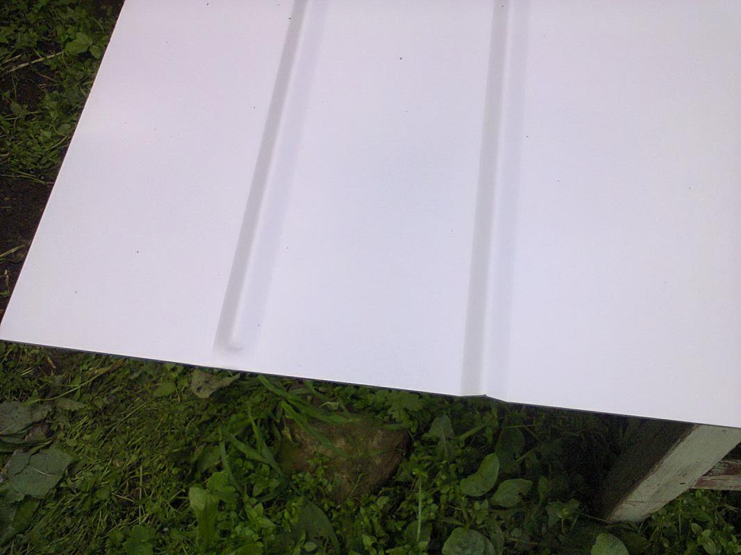

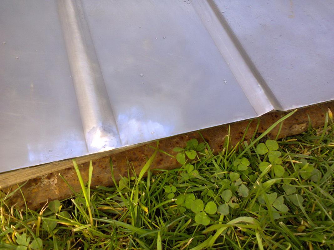

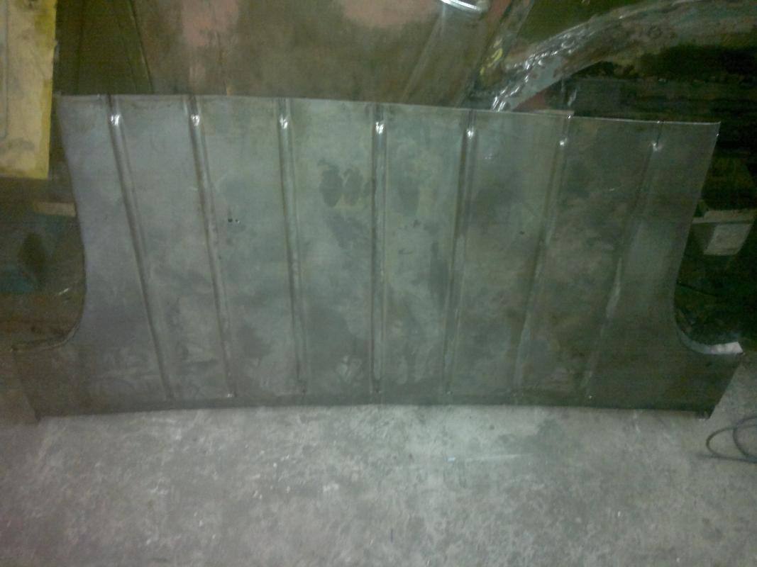

макс87 524 Жалоба Опубликовано: 26 января 2014 (изменено) всем привет! вот посвятил все выходные капоту! не думал,что столько провожусь с ним! Изменено 26 января 2014 пользователем макс87 Цитата Поделиться сообщением Ссылка на сообщение Поделиться на других сайтах
МММ 9 481 Жалоба Опубликовано: 26 января 2014 Не торопись красить... Побольше деталей подготовь и потом одним махом... Иначе разные по цвету получатся... Да и как то с кондачка у тебя все, нет генеральной линии... То приборка, то капот покрасил... Не суетись и не торопись... После грунта видно, что все рано есть неровности... Капот - очень заметная деталь, постарайся сделать идеально... Цитата Поделиться сообщением Ссылка на сообщение Поделиться на других сайтах
макс87 524 Жалоба Опубликовано: 26 января 2014 Не торопись красить... Побольше деталей подготовь и потом одним махом... Иначе разные по цвету получатся... Да и как то с кондачка у тебя все, нет генеральной линии... То приборка, то капот покрасил... Не суетись и не торопись... После грунта видно, что все рано есть неровности... Капот - очень заметная деталь, постарайся сделать идеально... на капот свет так падает,я же говорю,много времени ушло на капот,я его вчера весь день выводил! красить пока не собираюсь! Даа,действительно детали будут отличаться! В покраске опыт есть,не одну машину выкрасил! А по поводу-приборка-капот-в нете ищу недостающего,но если есть,что красить,то приборка вовсе не помеха. И согласись,потом проще,когда детали отгрунтованы,достал,протер и крась кучей! Цитата Поделиться сообщением Ссылка на сообщение Поделиться на других сайтах

Михайло 600 Жалоба Опубликовано: 28 января 2014 Шпаклевку с водичкой шкурил? Цитата Поделиться сообщением Ссылка на сообщение Поделиться на других сайтах
макс87 524 Жалоба Опубликовано: 29 января 2014 http://www.avito.ru/moskovskaya_oblast_krasnogorsk/zapchasti_i_aksessuary/gaz_69_247945787 вот посмотри по креплению запаски спасиб! крепление запаски мне добрый человек так выслал! А лавки(размеры) тоже нужны,но только верхние! нижние тоже дяденька так отдал! Шпаклевку с водичкой шкурил? ага! Цитата Поделиться сообщением Ссылка на сообщение Поделиться на других сайтах
