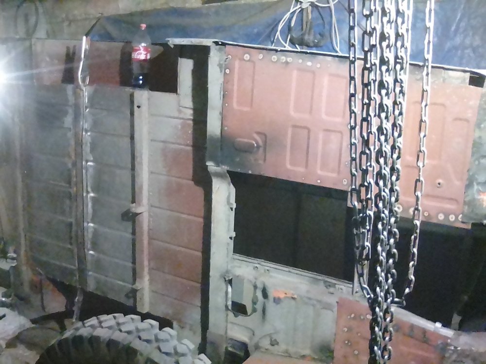

макс87 525 Жалоба Опубликовано: 30 октября 2016 (изменено) Наконец то выбрался в гараж-времени было 2 дня-а роботы еще на год!!! Как выше писал-цель-замена полов на новые!!! На фото все видно,но в реале -вообще пипец..... Шов на шве,все кривое! По началу долго ходил и не знал с чего начинать.... Реально боялся,но все же руки начали прилагать усилия!!! Пока добрался до правой стороны,т.к кам больше всего работы! Начал с простого-удалил правую часть короба КПП Далее мелкими частями вырезал колхозный пол,периодически ныряя под машину-да бы лишний раз быть уверенным в своих действиях. Так же демонтировал короткую перемычку,на которую крепится часть переднего пола ,часть пола под доп. баком и каркас сиденья. Примерку новодельного пола начал после того,как удалил все лишнее,что бы без проблем прикинуть этот элемент,но,что бы сошлись все стыки-я прикрутил его к раме-в то место где и должна крепится вся лодка 69-го в сборе! Мне очень повезло,что при заколхоживании пола- пол идущий от моторного отсека не тронули и сделали шов примерно на 2.5 см ниже заводского,так,что остатки я просто высверлил!Опять помог донор-часть короба взял с него-моя была гнилая и светилась многими точками на свету! Огромное спасибо Виктору из Перьми за его новодел,который в очередной раз встал-как родной На правой стороне мне повезло дважды! Я все же решил поставить второй порог,удалив его-работать с полом не составило труда! Далее я поставил сиденье на все оставшиеся отверстия,прикрутил его и на новой попиречине сделал метку для отверстия-далее вварил гайку в квадратной окантовке, насверлил отверстий во всех местах сварки все зачистил и загрунтовал кислотным грунтом.... Варить пока не стал,т.к удалил и колхозный пол под доп.баком... там та еще беда.... На этом у меня пока все!!! Изменено 14 ноября 2016 пользователем макс87 4 Цитата Поделиться сообщением Ссылка на сообщение Поделиться на других сайтах

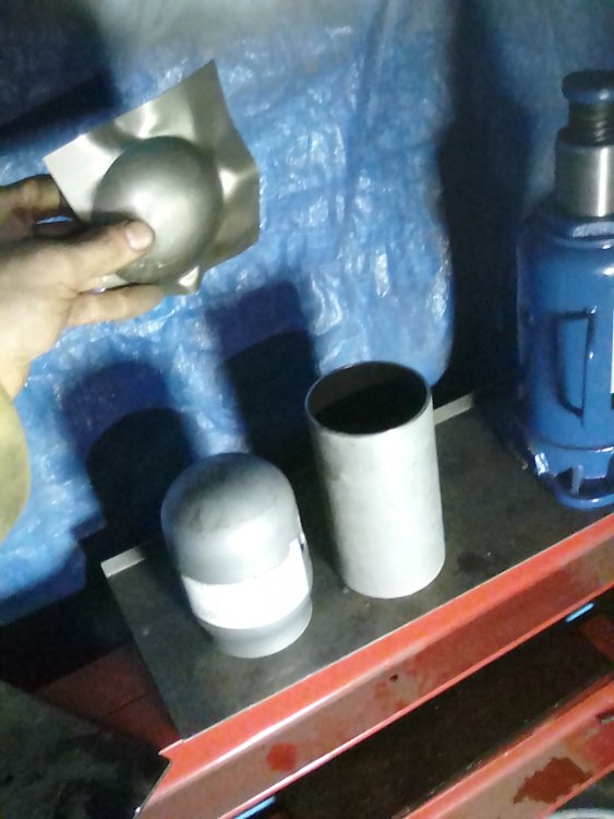

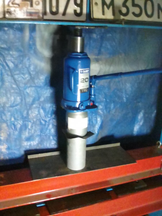

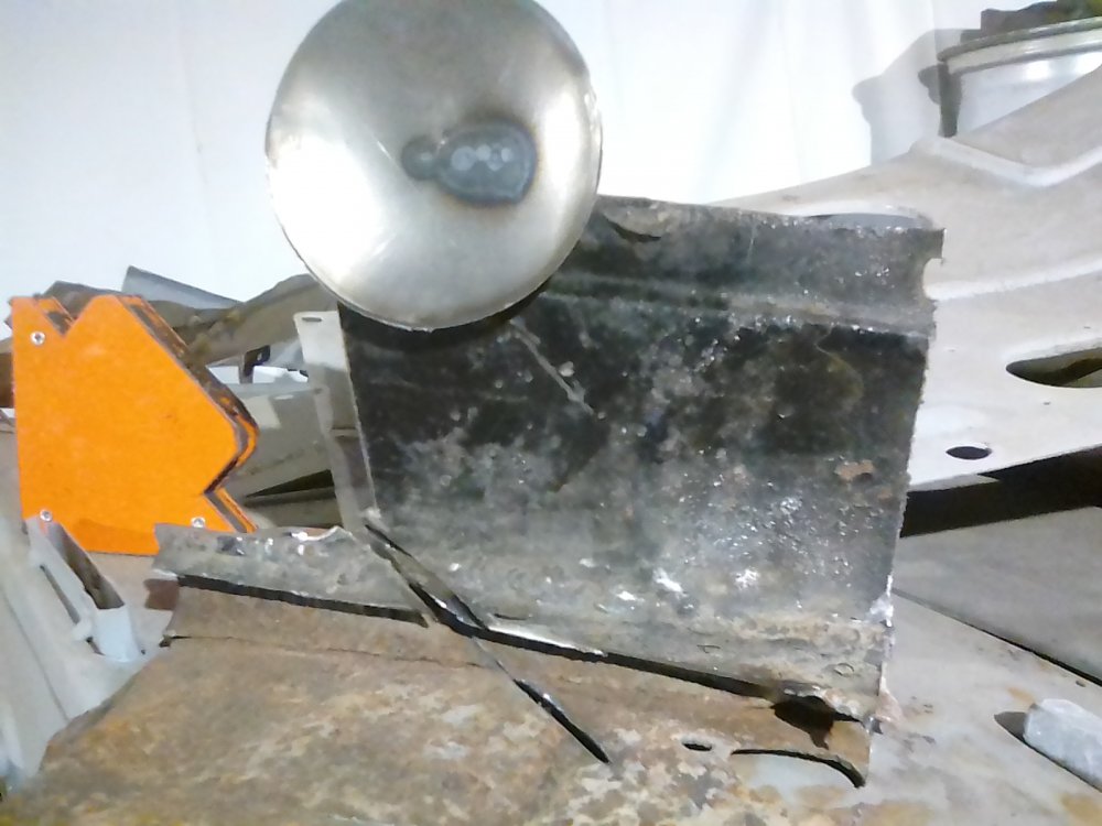

макс87 525 Жалоба Опубликовано: 29 ноября 2018 Всем привет! После долгого застоя,я вновь взялся за газона... Продолжаю эпопею с реставрацией полов. Пассажирскую сторону закончил,дошло дело браться за полы водителя. Щас колдую над боковиной,на которую накладывается черепаха. Имею хороший донорский кусок с Ашки,но там,как всем известно,нет высштамповки под кран. Взял 89 трубу,торцанул,на нее положил лист 0.8мм и сверху придавил защитным колпаком от баллона,дованул 20и тонным домкратом Цитата Поделиться сообщением Ссылка на сообщение Поделиться на других сайтах
макс87 525 Жалоба Опубликовано: 29 ноября 2018 Цитата Поделиться сообщением Ссылка на сообщение Поделиться на других сайтах
макс87 525 Жалоба Опубликовано: 29 ноября 2018 Получилось что то в роде того,что должно быть,но немного большего диаметра Цитата Поделиться сообщением Ссылка на сообщение Поделиться на других сайтах

макс87 525 Жалоба Опубликовано: 29 ноября 2018 Долее,обрезаем,стачиваем до нужного размера Цитата Поделиться сообщением Ссылка на сообщение Поделиться на других сайтах

макс87 525 Жалоба Опубликовано: 29 ноября 2018 Получилось,как то так... более лучшего метода я не придумал. Завтра отфрезерую нужное отверстие и вварю эту заготовку. Цитата Поделиться сообщением Ссылка на сообщение Поделиться на других сайтах

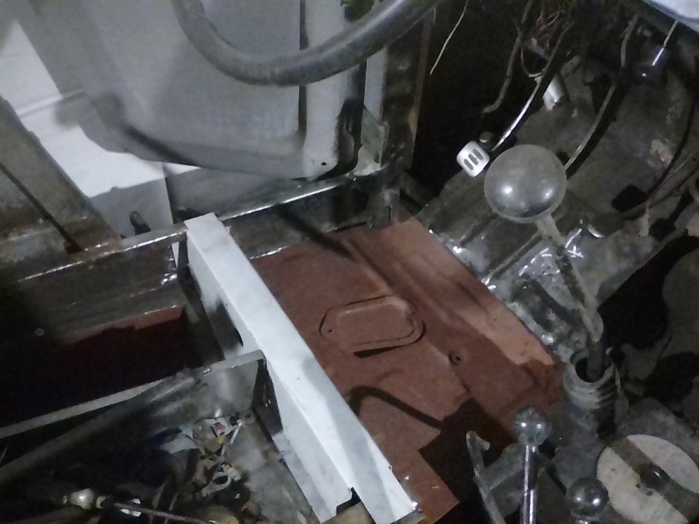

макс87 525 Жалоба Опубликовано: 30 ноября 2018 Ну,вот ночь и закончилась,демонтировал уколхоженые полы,удалил кривой усилитель,тот,что огибает ящик АКБ. Новое железо подогнал,примерил... На днях буду варить. 2 Цитата Поделиться сообщением Ссылка на сообщение Поделиться на других сайтах

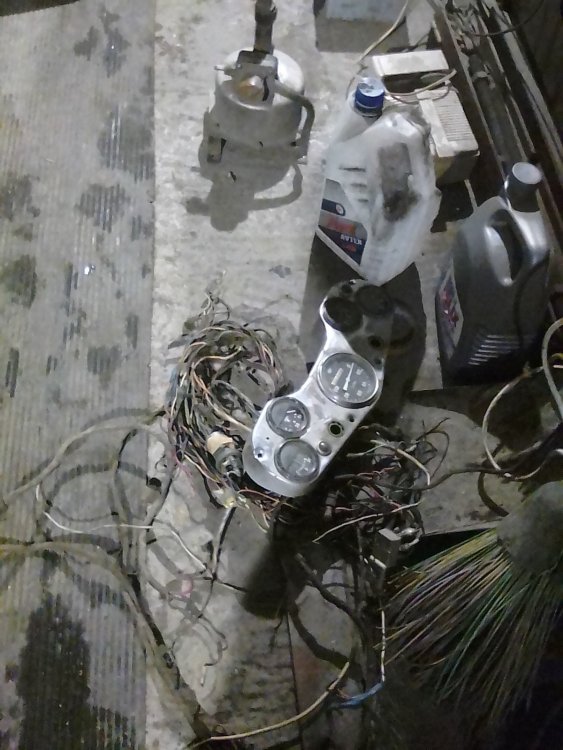

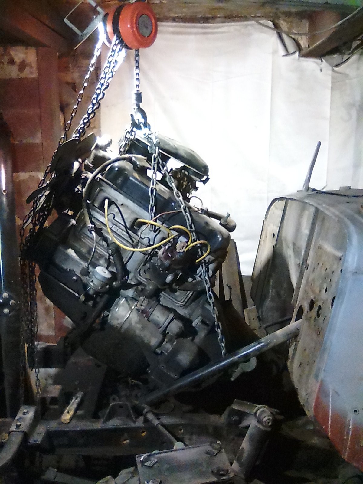

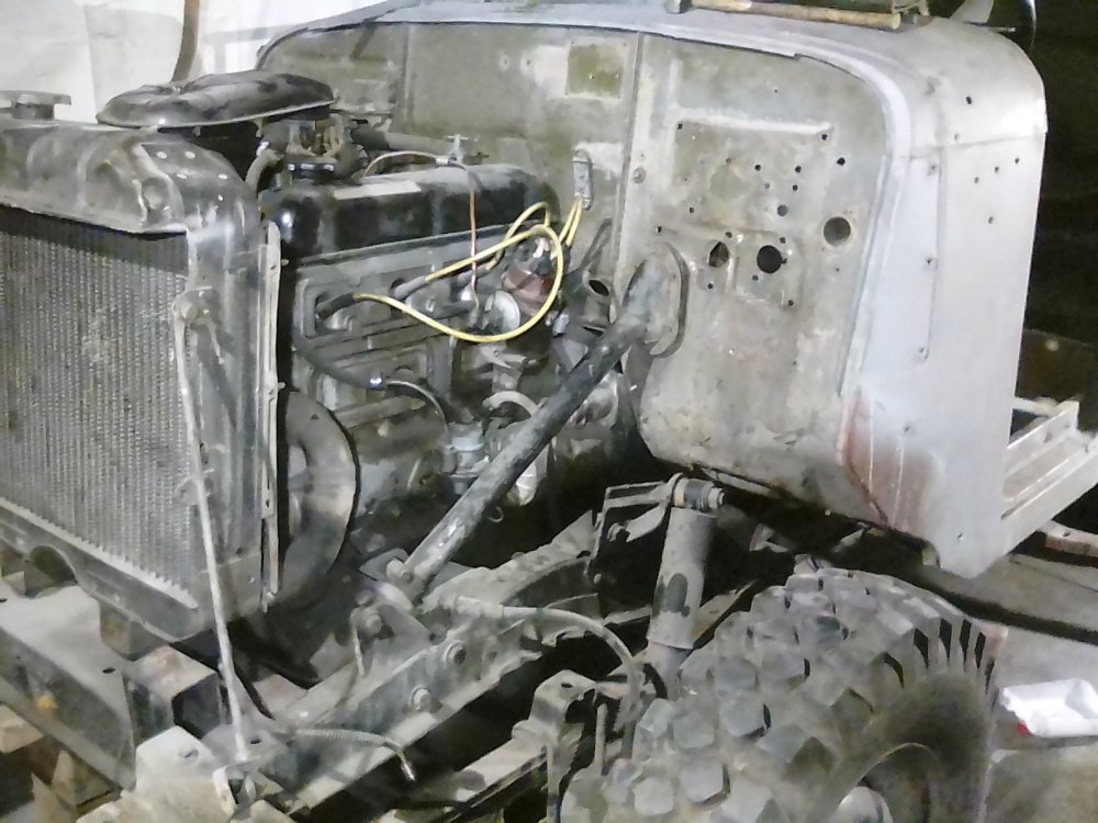

макс87 525 Жалоба Опубликовано: 5 января 2021 Да.. Даже и подумать не мог, в какую кабалу я залезу.... Но,все же... Дело не стоит на месте, трудно, очень трудно даётся мне это восстановление... Последним пинком во мою ЖО.. было восстановление газика Земляку Евгению На Берлин... Открасив его машину, собрав в одно целое, я все же взялся с мыслями доделывать свой 69.... Отдав машину Евгению, тем же вечером я пригнал свой газон и тем же самым вечером начал дербанить..., а именно, начал с колхозной проводки. Открыл капот, намотал на кулак эту кастомную косу, взял и выдрал, с той мыслью, что машина больше с этого гаража ни куда не поедет... Иначалось все с начала... Реставрация, над рестоврацией!!! 2 Цитата Поделиться сообщением Ссылка на сообщение Поделиться на других сайтах

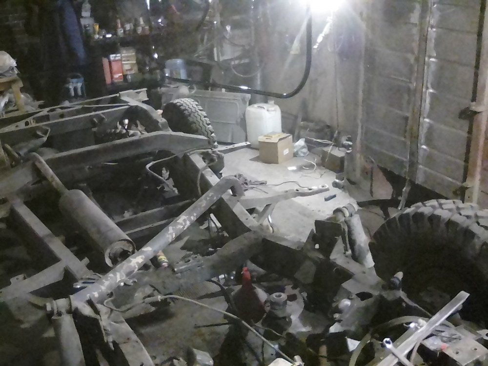

макс87 525 Жалоба Опубликовано: 5 января 2021 Лодку кантовал в одинокого, т. к занимался машиной исключительно поздно вечером, а то и ночью, и порой просто некого было попросить помочь.. 3 Цитата Поделиться сообщением Ссылка на сообщение Поделиться на других сайтах
