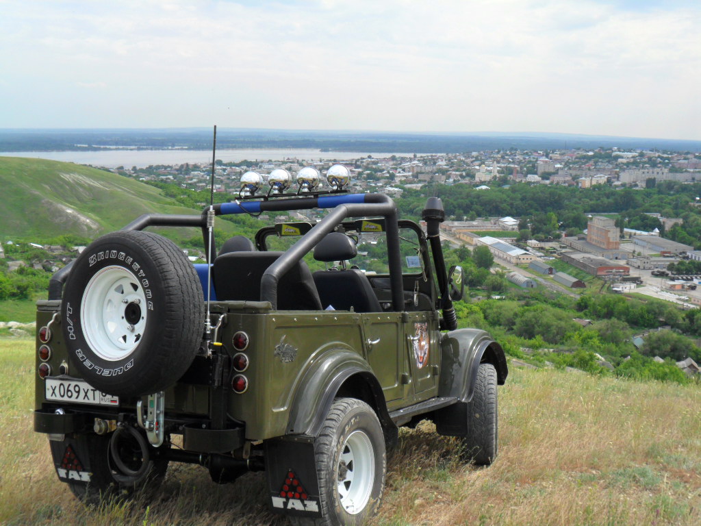

TIGER 508 Жалоба Опубликовано: 14 мая 2014 (изменено) Долго без дела стояла, практически на ней не ездил, а вот к слёту в Оренбурге решил малость её переделать. На всё ушло чуть больше года, сильно маляр задержал (по знакомству....). До ресталинга Ашка на фото за мужчиной в красно-цветочных шортах. Сейчас интенсивно обкатываю, дабы все косяки повылазили до поездки в Оренбург. Мотор УМЗ 421, КПП от Пекина, РК родня на япон.подшипниках, редукторы 21. Валит 100 легко и непринужденно, даже с Газиком на жесткой сцепке. Проводка самодельная, все тумблеры самолётные из СССР, два эл.вентилятора. Тент новодел из танкового укрывочного тента (идея тента от Юры Протектора). Запаска (идея) от Сергея Деточкина, задний номер его же. Сидения задние от Волги, передние от Матиза. Поставил ГУР от АДС, перед тормозы дисковые, задние барабанные, ВУТ от БМВ (без нареканий). Глущитель от БРДМ (нержавейка). От покупки до сегодня затратил 200 000 руб. Изменено 27 мая 2014 пользователем TIGER 15 Цитата Поделиться сообщением Ссылка на сообщение Поделиться на других сайтах

Midved 334 Жалоба Опубликовано: 20 мая 2014 Андрюха, машина картинка. Вольтамперметр нормально работает? Сиденья матизовские становятся с резкой средней трубы? Цитата Поделиться сообщением Ссылка на сообщение Поделиться на других сайтах
TIGER 508 Жалоба Опубликовано: 20 мая 2014 Спасибо всем на добром слове! Тоже надеюсь на скорую встречу в Оренбурге! Миша, вольтамперметр работает прекрасно, главное шунт правильный подобрать. Под сидения среднюю трубу вырезал после установки большой дуги (трубы). Но вместо неё на родные уголки приварил квадратную трубу, получилось, что посередине кузова (над люком РК) промежуток. А на квадратную трубу приварил навесы для откидывания сидений. 1 Цитата Поделиться сообщением Ссылка на сообщение Поделиться на других сайтах

esaul1 1 826 Жалоба Опубликовано: 22 мая 2014 (изменено) Привет, а как багажник откидывается с таким креплением заднего номера? Поподробнее расскажи. Мне пришлось в левом буфере выборку делать. Изменено 23 мая 2014 пользователем esaul1 Цитата Поделиться сообщением Ссылка на сообщение Поделиться на других сайтах
Midved 334 Жалоба Опубликовано: 22 мая 2014 39*10 она блин Цитата Поделиться сообщением Ссылка на сообщение Поделиться на других сайтах
TIGER 508 Жалоба Опубликовано: 22 мая 2014 Вот и я сегодня нашел такую же. Интересно, а если такую поставить 39х10, разгоню я Газик?! Привет, а как багажник откидывается с таким креплением заднего номера? Поподробнее расскажи. Мне пришлось в левом буфере вборку делать. Привет, Леха! Номер откидывается влево, потом опускается борт. Цитата Поделиться сообщением Ссылка на сообщение Поделиться на других сайтах
Smile2 745 Жалоба Опубликовано: 22 мая 2014 Такой вопрос-зеркала прикручены к просто к выступам рамке лобового? Цитата Поделиться сообщением Ссылка на сообщение Поделиться на других сайтах
TIGER 508 Жалоба Опубликовано: 22 мая 2014 Такой вопрос-зеркала прикручены к просто к выступам рамке лобового? Нет, с внутренней стороны рамки усиливающие косынки. Цитата Поделиться сообщением Ссылка на сообщение Поделиться на других сайтах
Smile2 745 Жалоба Опубликовано: 22 мая 2014 Нет, с внутренней стороны рамки усиливающие косынки. а можете фото сделать? интересно. Цитата Поделиться сообщением Ссылка на сообщение Поделиться на других сайтах
TIGER 508 Жалоба Опубликовано: 22 мая 2014 Хорошо, но завтра! Цитата Поделиться сообщением Ссылка на сообщение Поделиться на других сайтах
esaul1 1 826 Жалоба Опубликовано: 23 мая 2014 (изменено) ................................................ Привет, Леха! Номер откидывается влево, потом опускается борт. Андрей, а фиксируется как в походном положении? Фото крупно петли и фиксатора не затруднит? У меня номер жестко закреплен на железной подложке, а в левом буфере - выборка справа примерно на 1,5 см, чтобы ложился без проблем. Изменено 23 мая 2014 пользователем esaul1 Цитата Поделиться сообщением Ссылка на сообщение Поделиться на других сайтах
