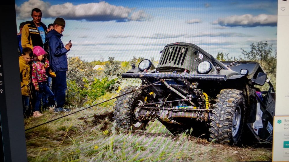

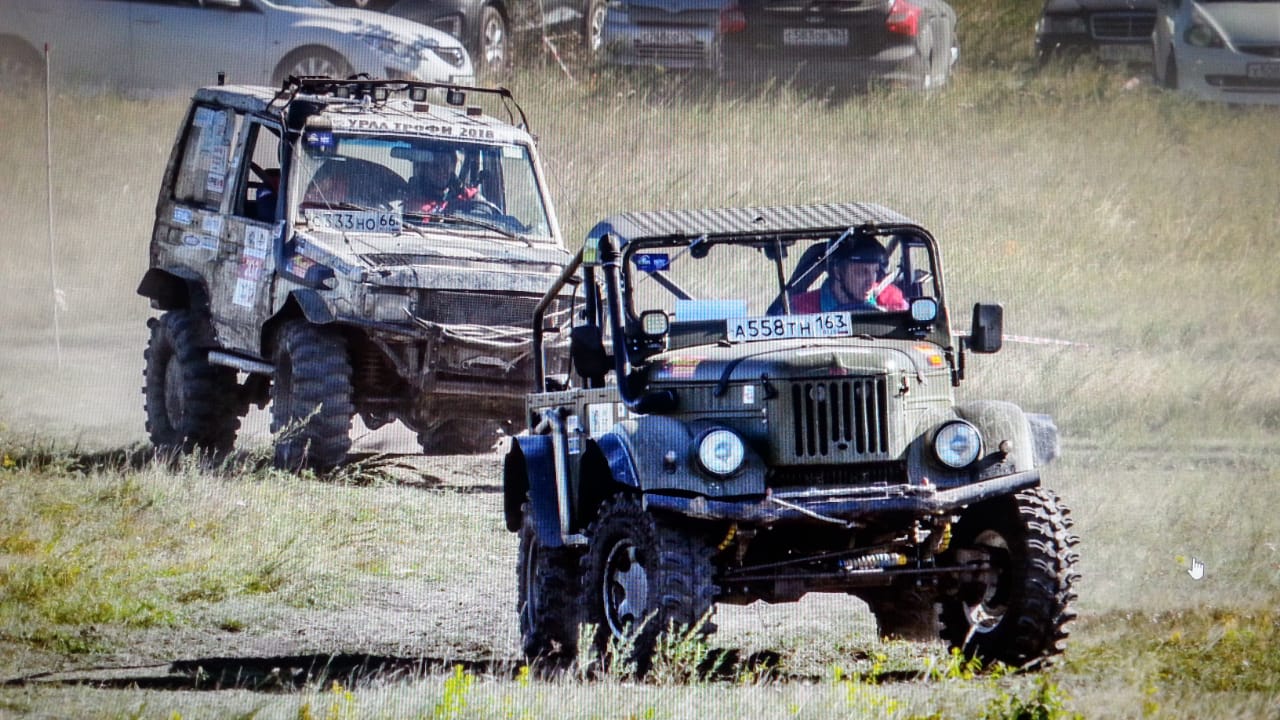

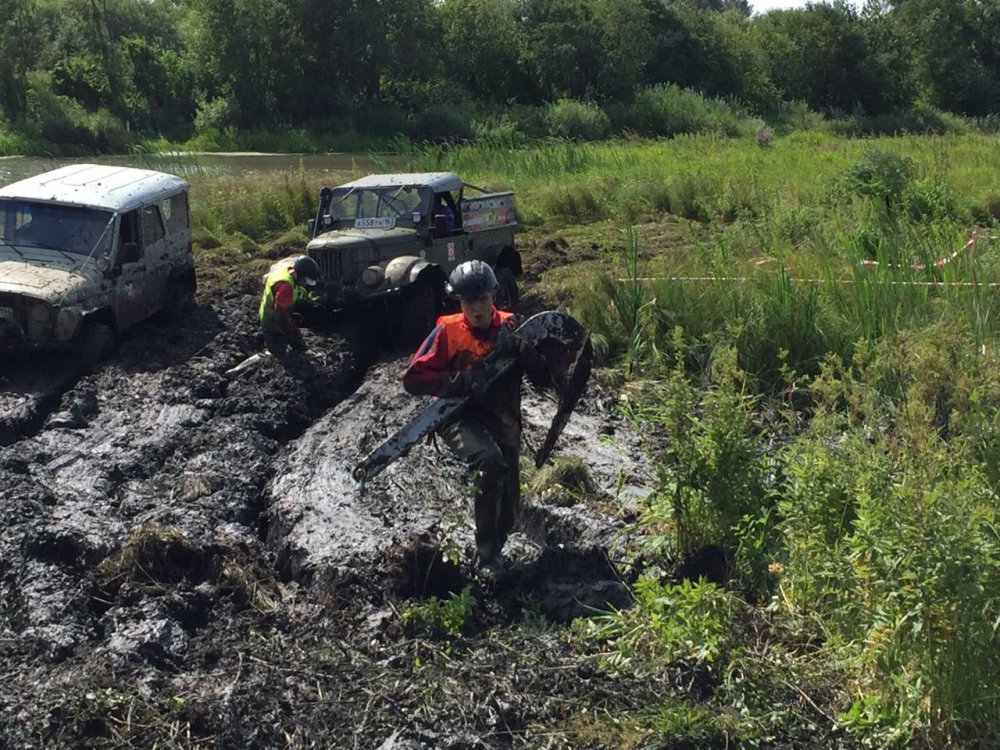

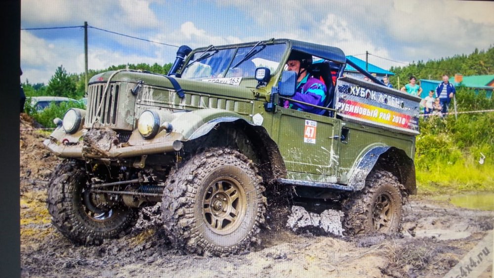

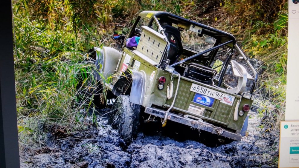

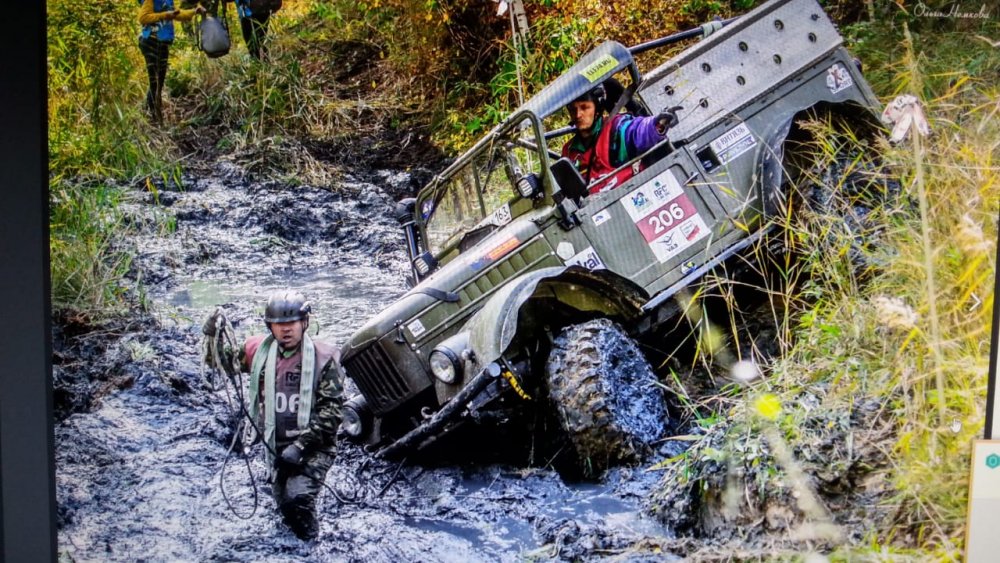

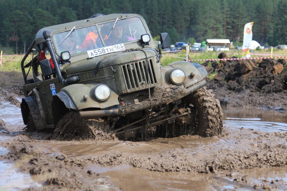

Антон 1 235 Жалоба Опубликовано: 20 августа 2018 фото с очередных соревнований: 1 2 Цитата Поделиться сообщением Ссылка на сообщение Поделиться на других сайтах

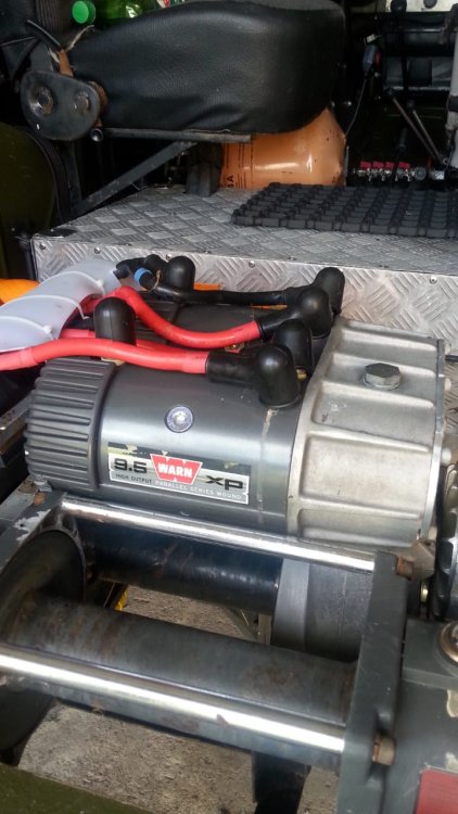

Антон 1 235 Жалоба Опубликовано: 20 августа 2018 9 часов назад, А.С сказал: Что за мотор, а то не врублюсь что за ХР..? ХР мотор - это эл.моторы на вертикалку Цитата Поделиться сообщением Ссылка на сообщение Поделиться на других сайтах
lisovin161 69 Жалоба Опубликовано: 20 августа 2018 36 минут назад, Антон сказал: ХР мотор - это эл.моторы на вертикалку Вертикалка это двуствольное ружье с вертикально спаренными стволами?Антон вы ответили,а легче не стало,поясните не далеким,плиз. Цитата Поделиться сообщением Ссылка на сообщение Поделиться на других сайтах
Антон 1 235 Жалоба Опубликовано: 20 августа 2018 (изменено) вертикалка - это лебедка от Warn +40% с пневмороспуском и 2-х моторной крышкой от Гигла. Моторы на фотоот Runva Q 2х9л.с Щас я поставил моторы ХР фото см. на стр.22 Изменено 20 августа 2018 пользователем Антон Цитата Поделиться сообщением Ссылка на сообщение Поделиться на других сайтах

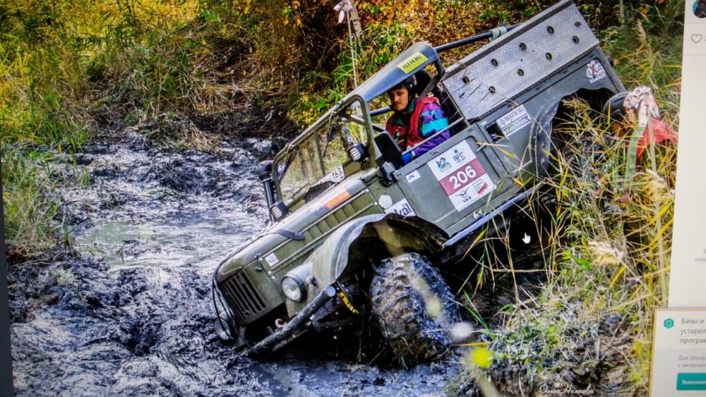

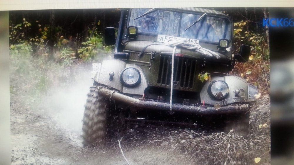

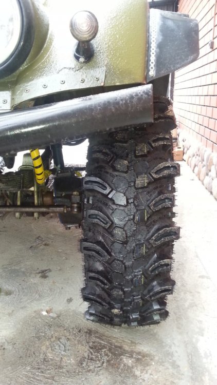

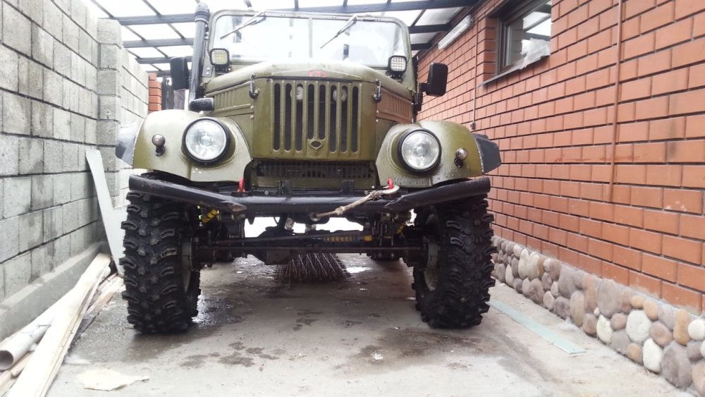

Антон 1 235 Жалоба Опубликовано: 21 августа 2018 Гоняли в этот раз на Сильверах 35х11,5х16 (ранее был Боггер 37х13х16). Перед установкой я его подрезал. После установки авто опустился всего лишь на 10мм - измерили до и после по бамперу и под мостами....... По ощущениям - гребет НЕ хуже, но заметно легче и отличный боковой зацеп.........в иле и прочем мягком болоте зарывается легко. Я остался очень доволен. 1 Цитата Поделиться сообщением Ссылка на сообщение Поделиться на других сайтах

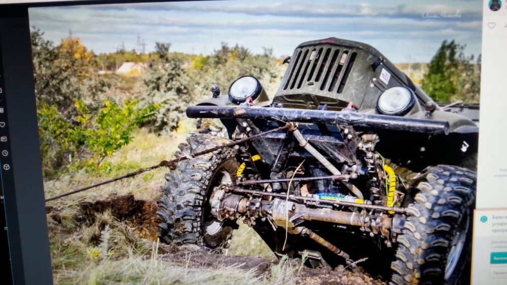

Антон 1 235 Жалоба Опубликовано: 21 августа 2018 фото лебедки: Цитата Поделиться сообщением Ссылка на сообщение Поделиться на других сайтах

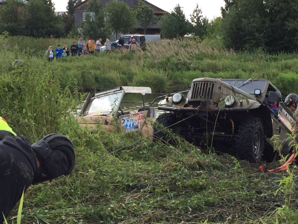

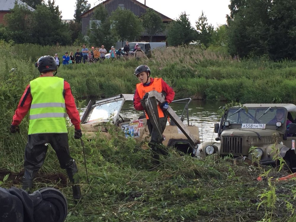

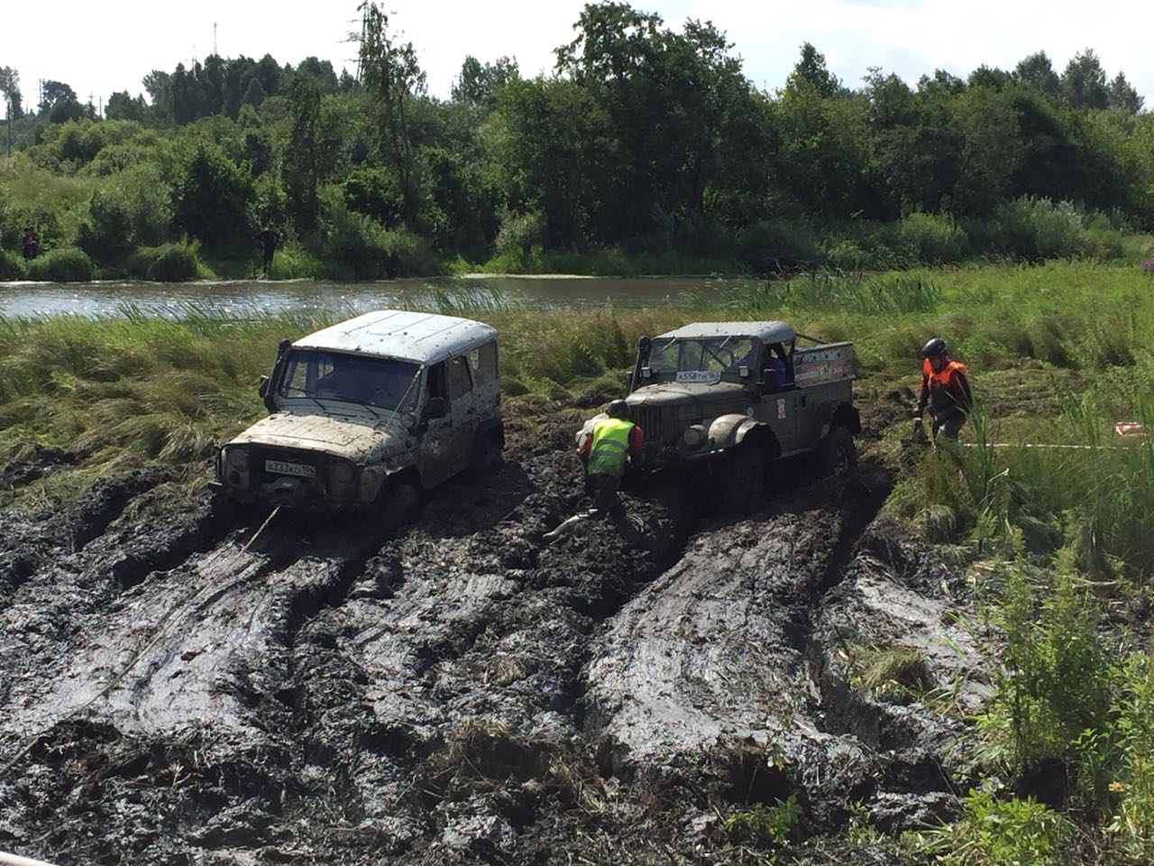

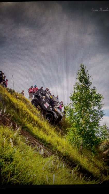

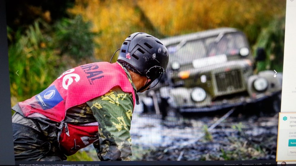

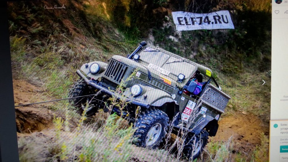

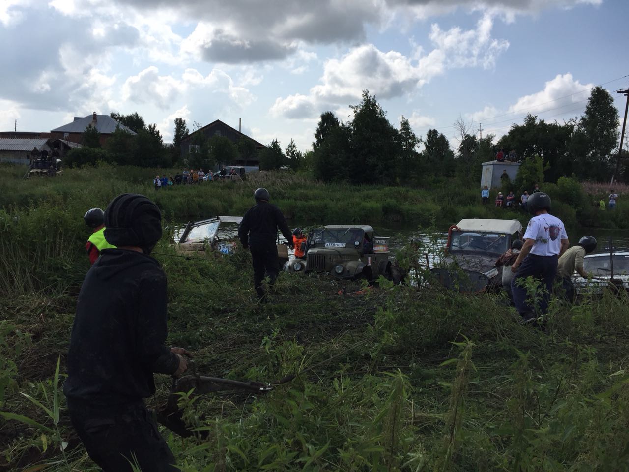

Антон 1 235 Жалоба Опубликовано: 23 августа 2018 фотки любят все....... 1 2 Цитата Поделиться сообщением Ссылка на сообщение Поделиться на других сайтах

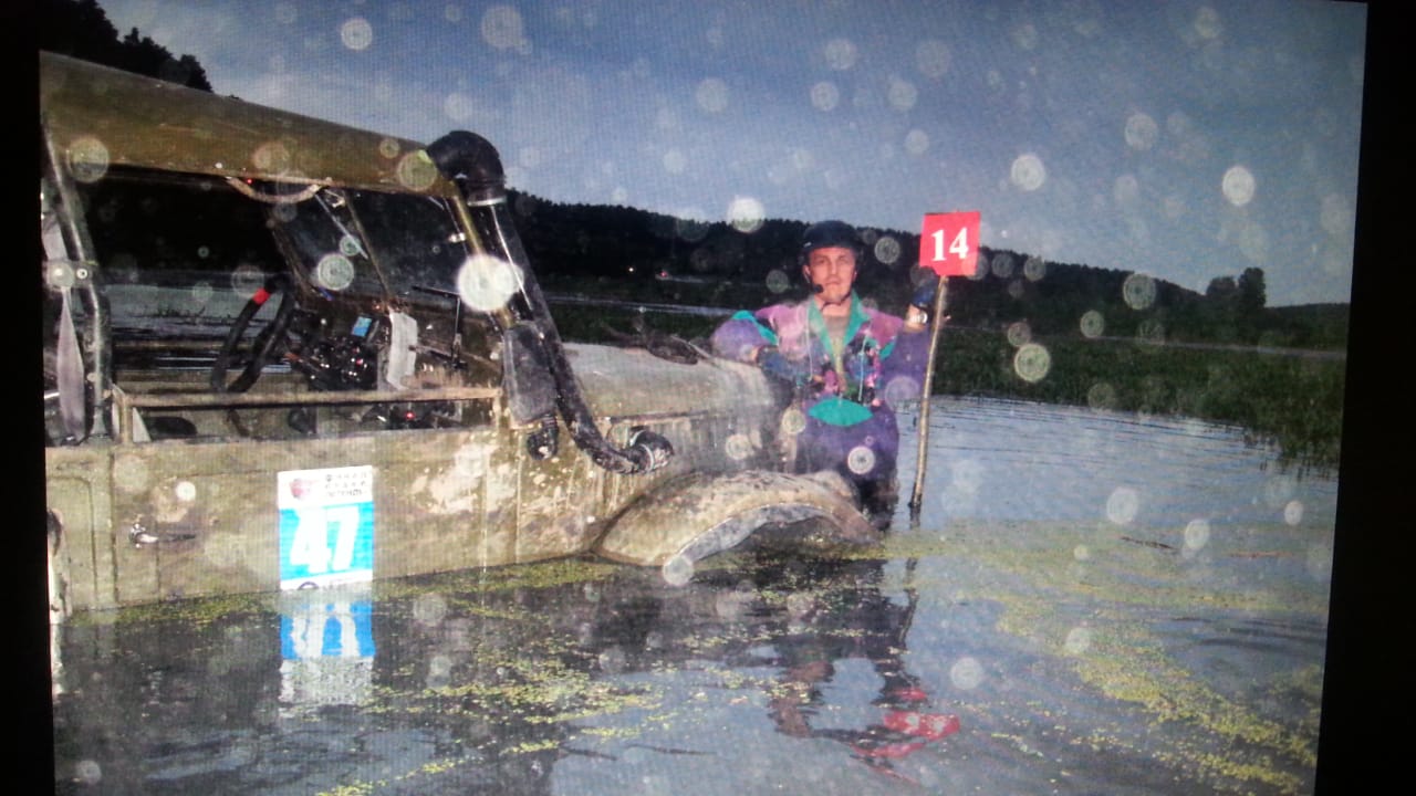

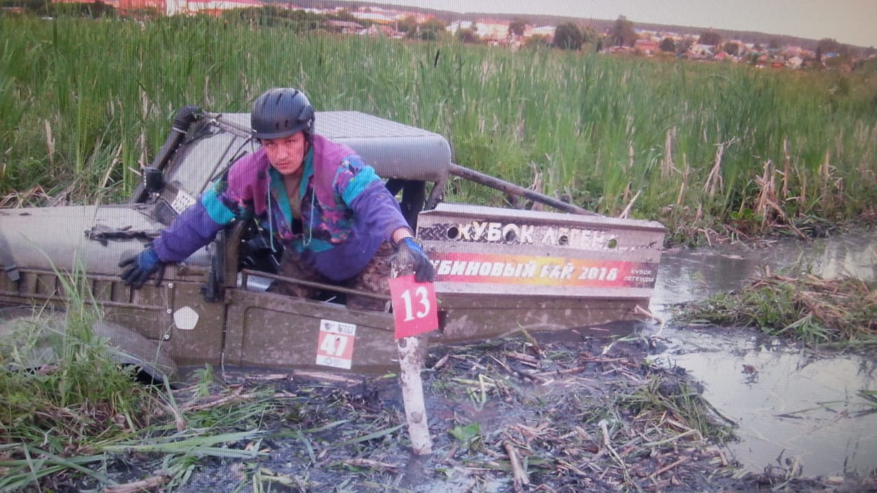

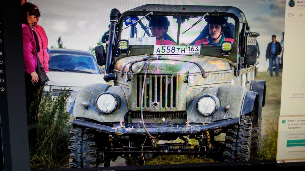

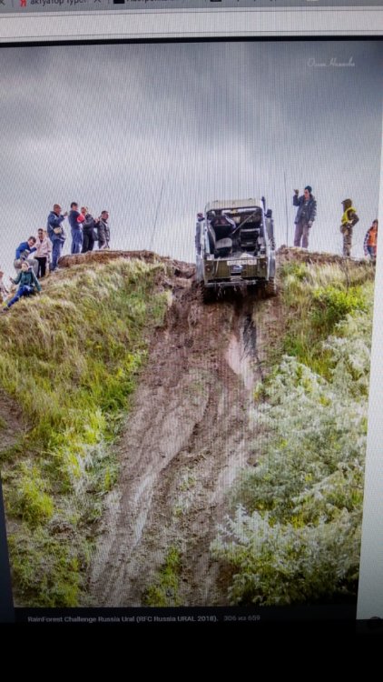

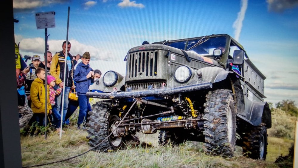

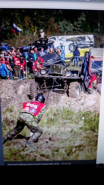

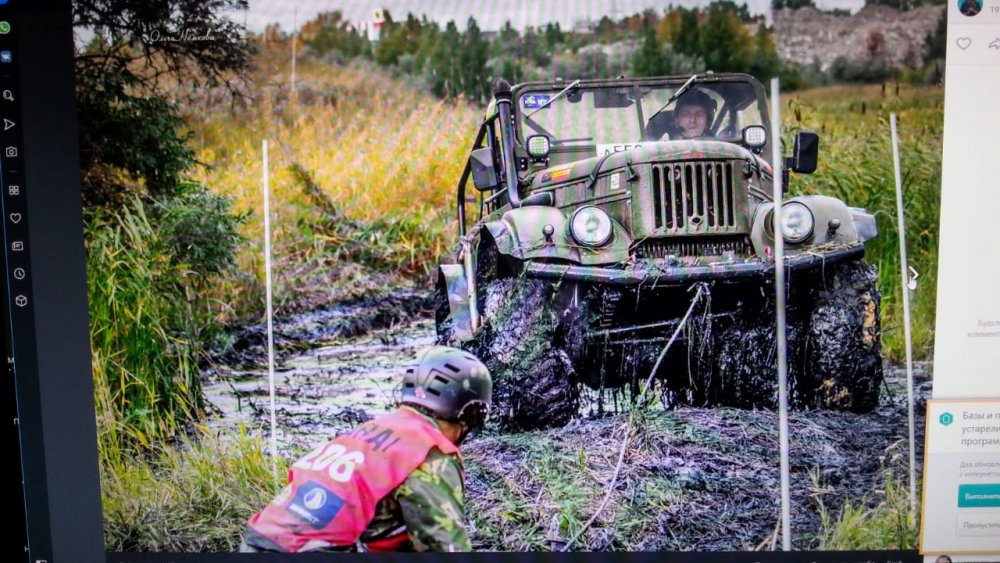

Антон 1 235 Жалоба Опубликовано: 2 октября 2018 Сезон закрыт. на RFC-Ural 2018 (Челябинск) взяли 2-е место 6 1 Цитата Поделиться сообщением Ссылка на сообщение Поделиться на других сайтах

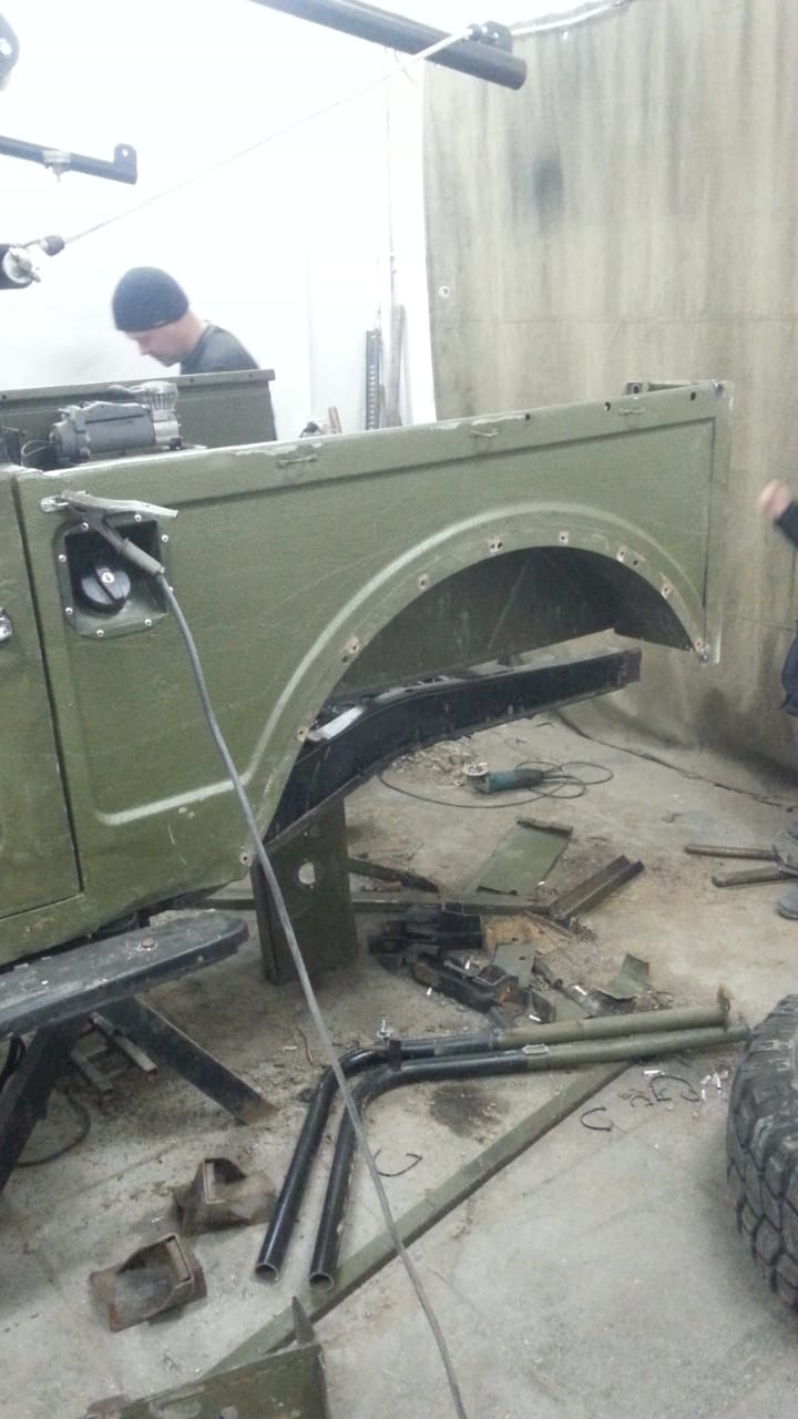

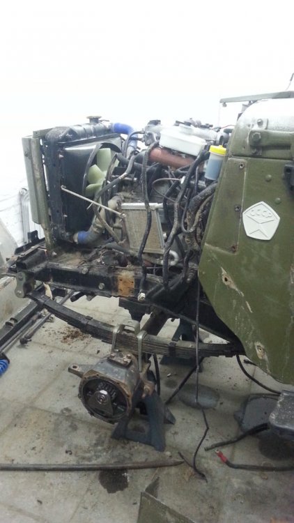

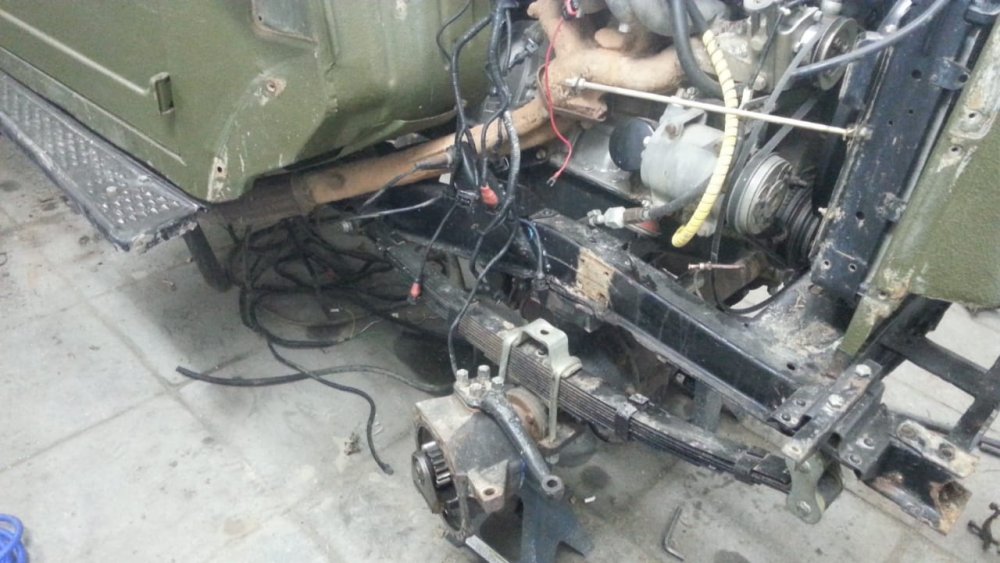

Антон 1 235 Жалоба Опубликовано: 26 октября 2018 ну что, сезон закрыт............начинаем подготовку к новому 2019 сезону. в планах: уйти от рессор - спереди будет Спектрум, сзади - пружинка от 120го Прадика. будет оптимизировано расположение некоторых узлов и агрегатов, укоротим кузов и раму сзади (БЕЗ утраты облика ГАЗ69, конечно же - ЭТО ВАЖНО!!!!) перейдем на пневмо-блокировки, добавим +1 гелевый аккум. и т.п. 1 Цитата Поделиться сообщением Ссылка на сообщение Поделиться на других сайтах

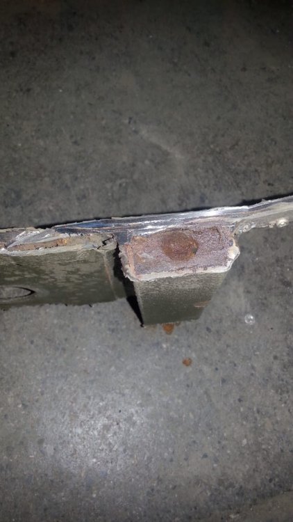

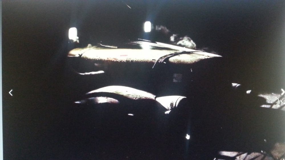

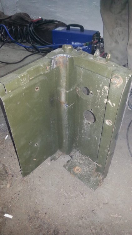

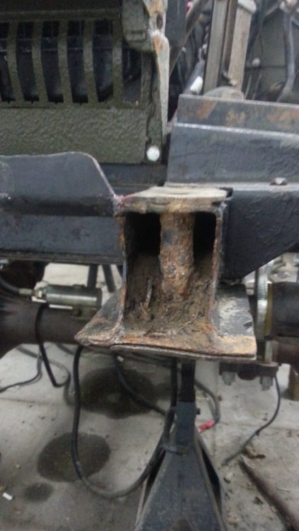

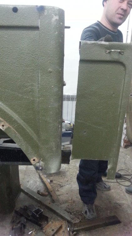

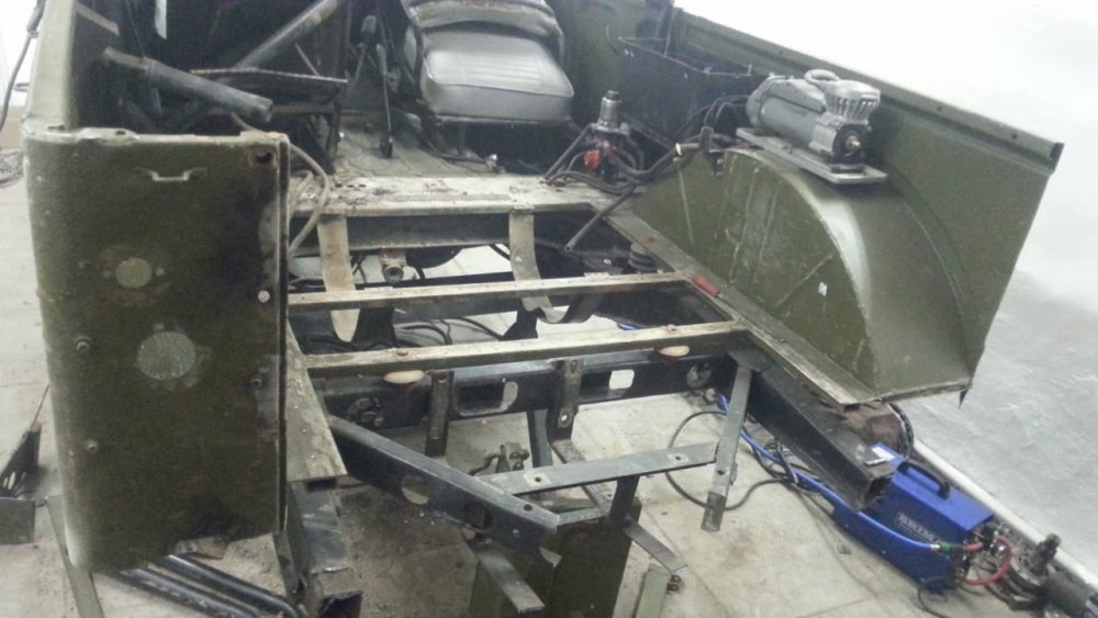

Антон 1 235 Жалоба Опубликовано: 26 октября 2018 скрытые полости наглухо забиты глиной - это вес и коррозия !!!! 2 Цитата Поделиться сообщением Ссылка на сообщение Поделиться на других сайтах
Vadim Chikker 10 Жалоба Опубликовано: 26 октября 2018 да уж, с полостями это проблема № 1 во всех автосах.., а тут условия эксплуатации ай ай ... спасёт (частично)только продуманная и максимальная герметизация всех полостей ... впереди тоже кузовные работы и мысли о выше написанном.... Цитата Поделиться сообщением Ссылка на сообщение Поделиться на других сайтах
Антон 1 235 Жалоба Опубликовано: 26 октября 2018 была б монтажная пена не гигроскопична......цены б ей не было 1 Цитата Поделиться сообщением Ссылка на сообщение Поделиться на других сайтах
