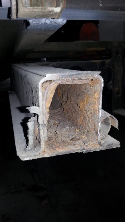

ovod03 2 Жалоба Опубликовано: 26 октября 2018 Антон, на мой взгляд поспешил ты. Надо было не отрезать хвост, а перенести заднюю ось назад. Т.е. расширить колесную базу с 2300 стоковой до 2400 примерно. Во всех аспектах выиграл бы. Касаемо полостей. Пену уже нашли трофисты, которая не гигроскопична. Но правильнее делать, как чемпион Ладоги и чемпионата России прошлых лет в тр2 Геннадий Малецкий: https://www.drive2.ru/l/2482462/ https://www.drive2.ru/l/3603991 Окошки в раме закрываются пластинками д16т. В раму не попадает торф и глина. В любой момент можно вскрыть окошки и проинспектировать раму на предмет загрязнения и повреждений. На мой взгляд лучше ничего не придумано. Бонусом небольшой снижение веса авто. Цитата Поделиться сообщением Ссылка на сообщение Поделиться на других сайтах
Антон 1 237 Жалоба Опубликовано: 26 октября 2018 задняя ось назад также поедет - всё рассчитано....потом покажу. за ссылочку спасибо - обязательно посмотрю. 1 Цитата Поделиться сообщением Ссылка на сообщение Поделиться на других сайтах
Антон 1 237 Жалоба Опубликовано: 14 ноября 2018 движемся дальше......... 1 Цитата Поделиться сообщением Ссылка на сообщение Поделиться на других сайтах
Антон 1 237 Жалоба Опубликовано: 14 ноября 2018 несмотря на то, что авто с 2009 (Артём поправь, если ошибаюсь) года в экстремальной эксплуатации, рама МОЛОДЕЦ!!!!!!!!!! 1 Цитата Поделиться сообщением Ссылка на сообщение Поделиться на других сайтах

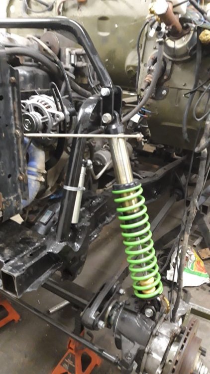

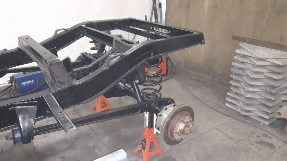

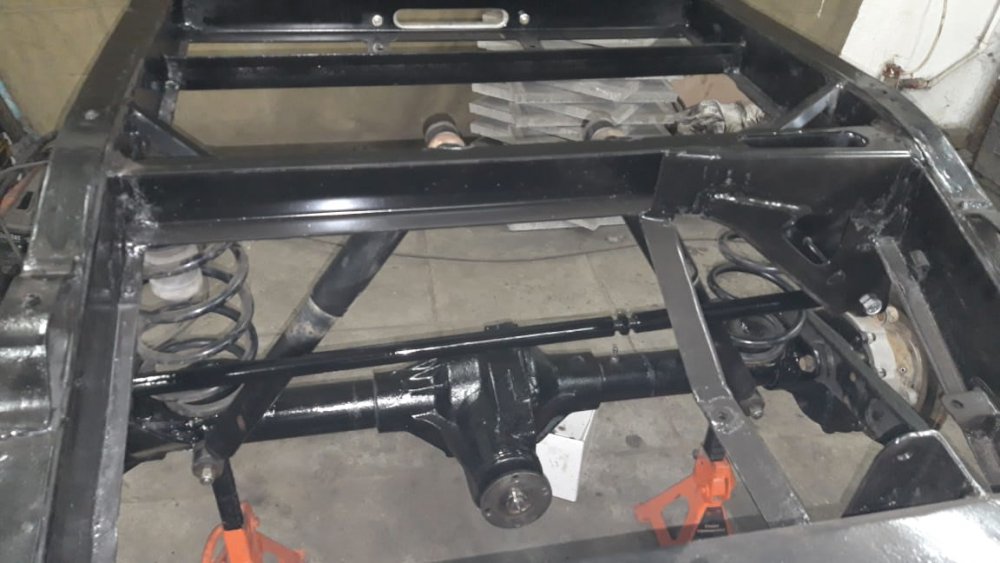

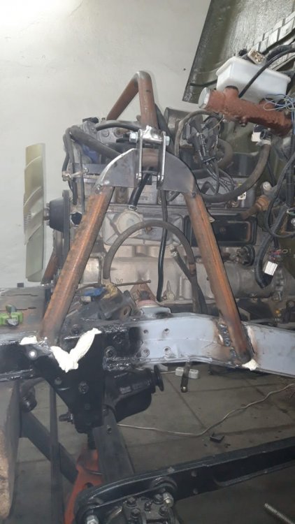

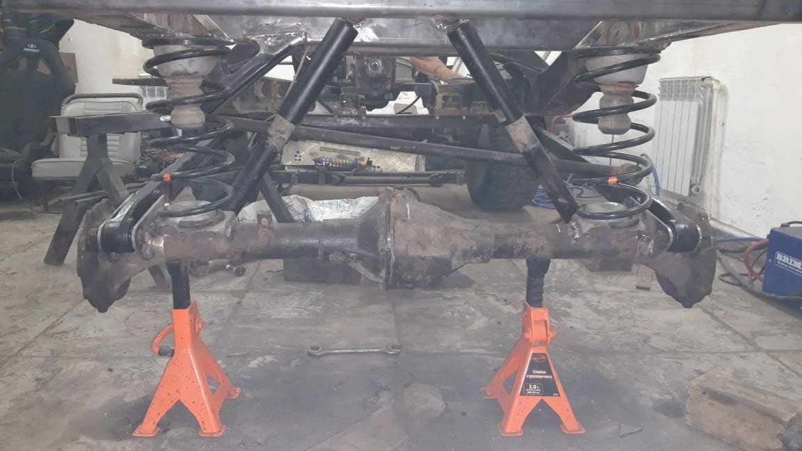

Антон 1 237 Жалоба Опубликовано: 14 января 2019 задняя подвеска: 1 Цитата Поделиться сообщением Ссылка на сообщение Поделиться на других сайтах
speedoff 3 826 Жалоба Опубликовано: 14 января 2019 (изменено) Ход отбоя моста чем ограничиваться будет? Клюшки уазовские любят ломаться посередине между двумя сайлентблоками крепления к мосту. Советую сразу усилить в этом месте накладками сверху Изменено 14 января 2019 пользователем speedoff Цитата Поделиться сообщением Ссылка на сообщение Поделиться на других сайтах
Антон 1 237 Жалоба Опубликовано: 14 января 2019 про ограничение хода отбоя подумаем ещё....это обязательно про усиление клюшки спасибо за совет. Есть варианты у тебя для подсмотреть? Цитата Поделиться сообщением Ссылка на сообщение Поделиться на других сайтах

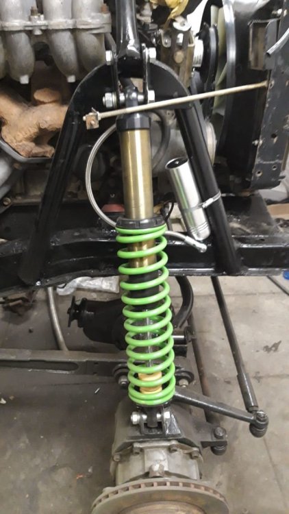

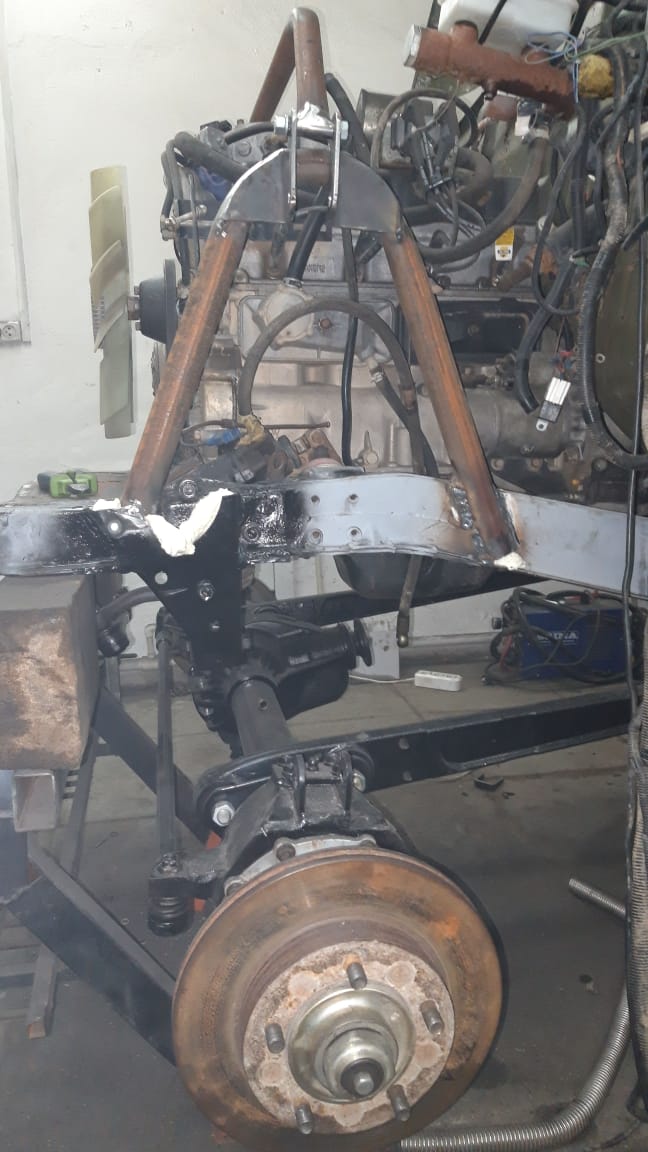

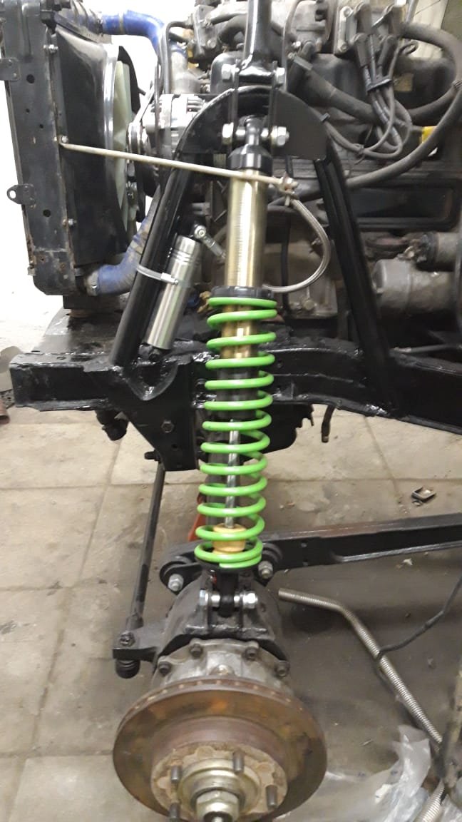

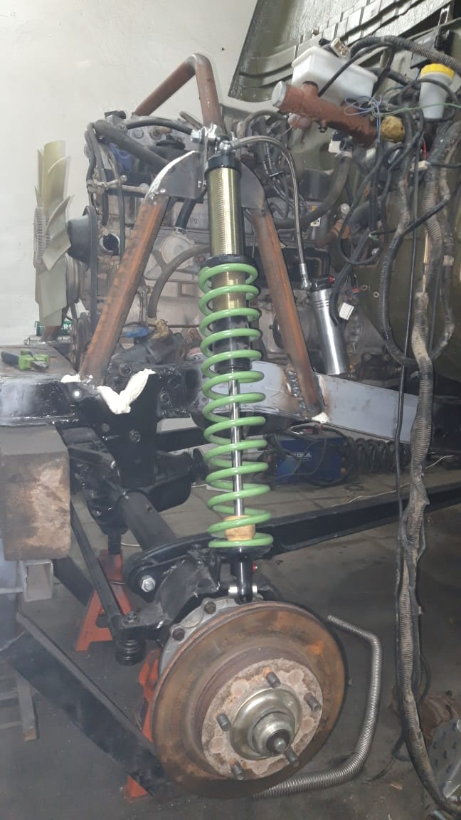

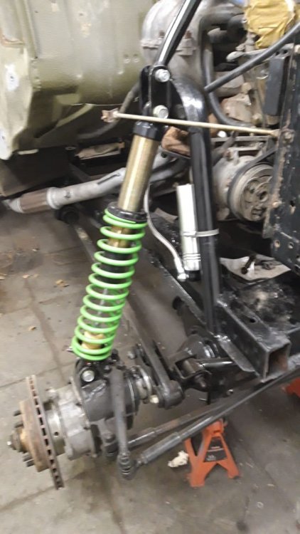

Антон 1 237 Жалоба Опубликовано: 1 марта 2019 ну вот передняя подвеска приобретает уже реальные черты: 4 1 Цитата Поделиться сообщением Ссылка на сообщение Поделиться на других сайтах
А.С 14 Жалоба Опубликовано: 1 марта 2019 Здравствуйте. На последней фотографии, передняя ступица с чего стоит или мне показалось,что не уазовская. Цитата Поделиться сообщением Ссылка на сообщение Поделиться на других сайтах
Антон 1 237 Жалоба Опубликовано: 2 марта 2019 (изменено) Здравствуйте. Нет не показалось - это несколько иная конструкция бортовых с нагруженными ступицами См. ранее в моей теме стр.15 - весной 2016г. поставил. Изменено 2 марта 2019 пользователем Антон Цитата Поделиться сообщением Ссылка на сообщение Поделиться на других сайтах

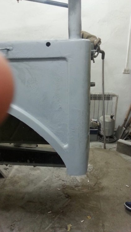

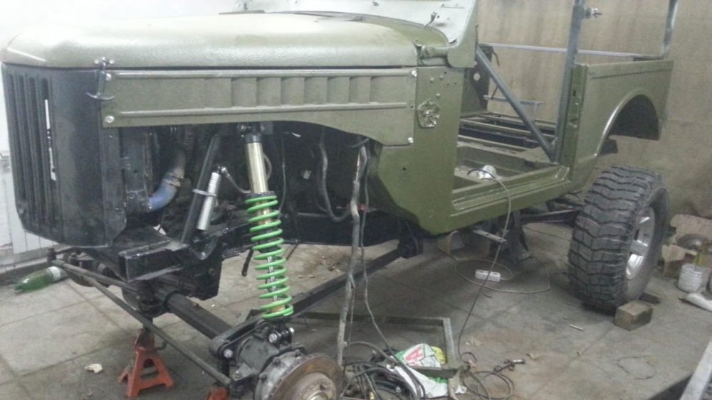

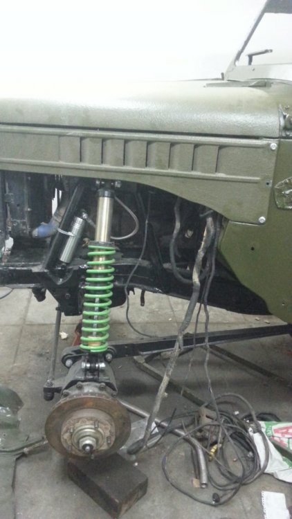

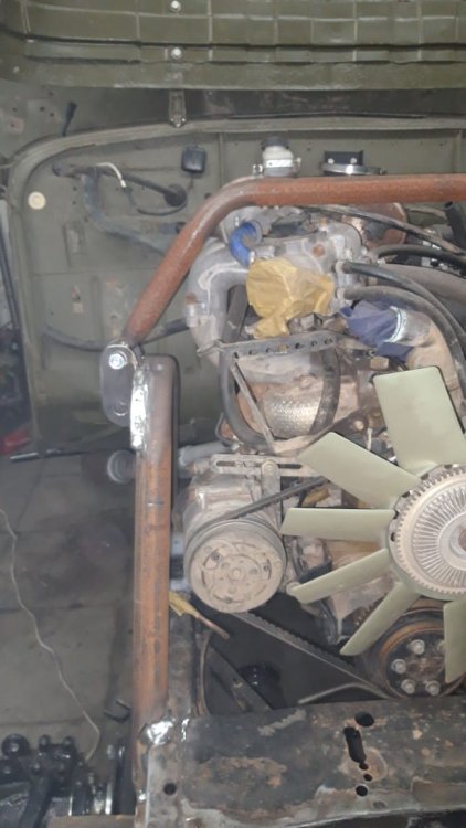

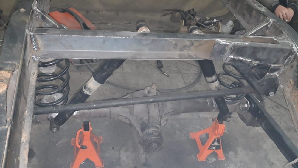

Антон 1 237 Жалоба Опубликовано: 7 марта 2019 ещё немного фото: 3 1 Цитата Поделиться сообщением Ссылка на сообщение Поделиться на других сайтах

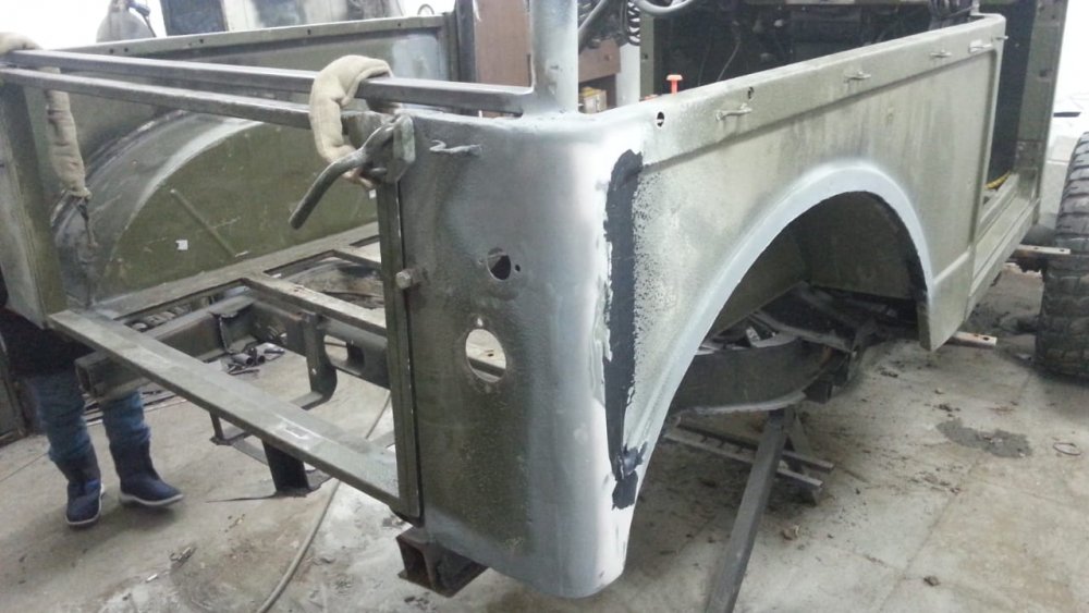

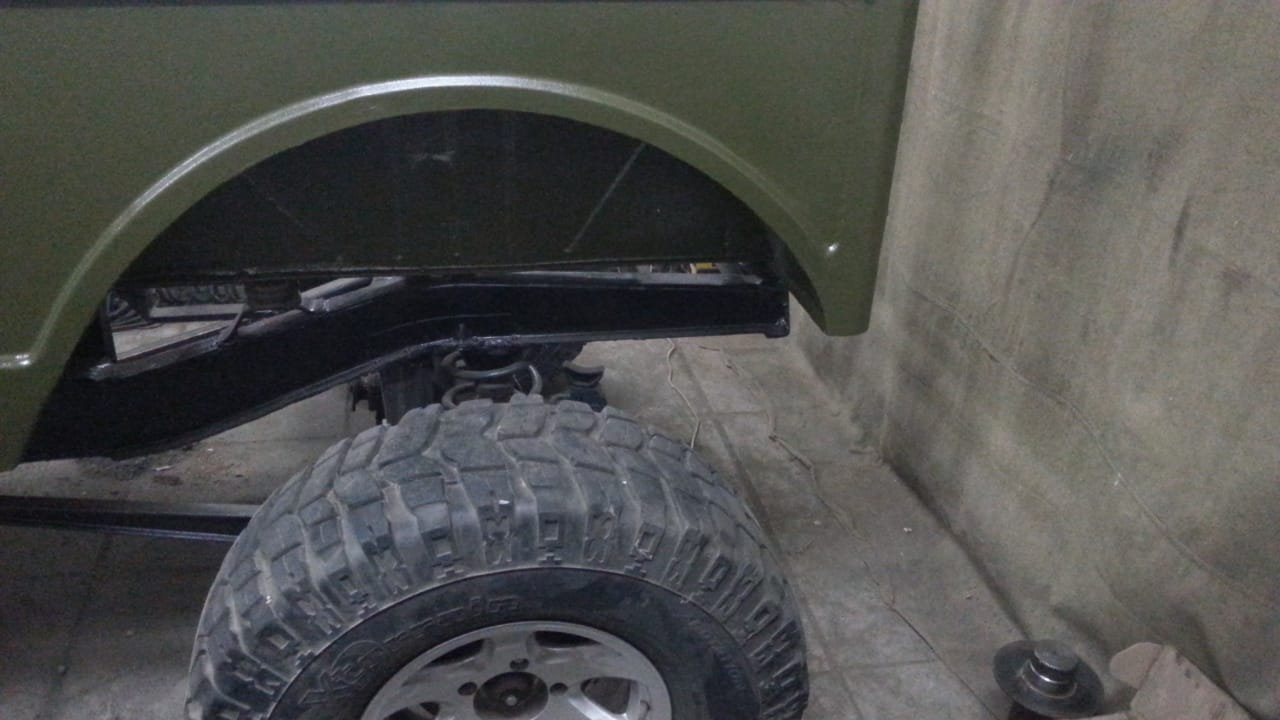

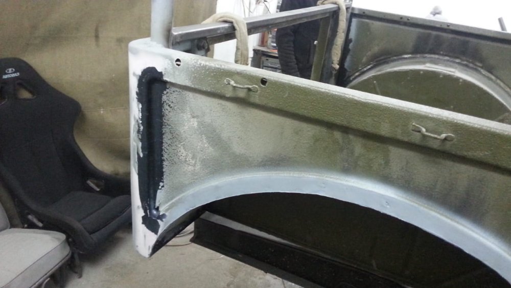

Антон 1 237 Жалоба Опубликовано: 12 марта 2019 кузов на месте и перекрашен.......... 3 1 Цитата Поделиться сообщением Ссылка на сообщение Поделиться на других сайтах

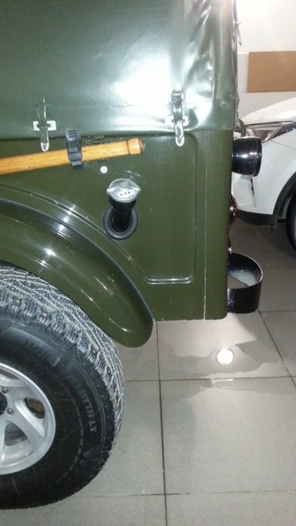

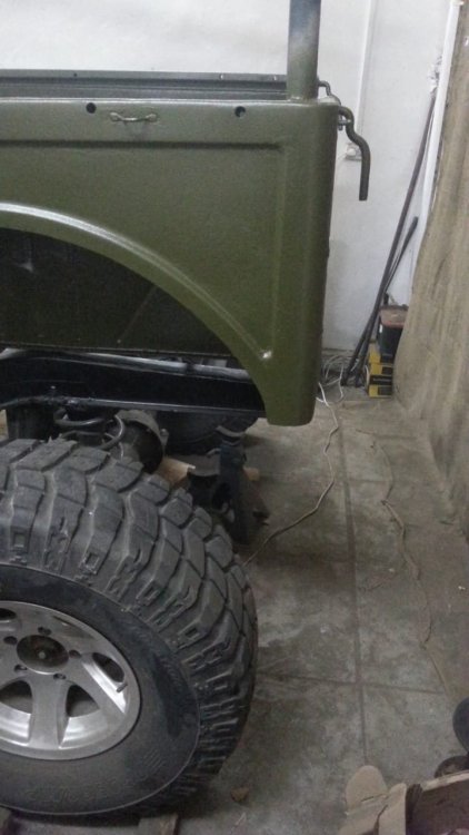

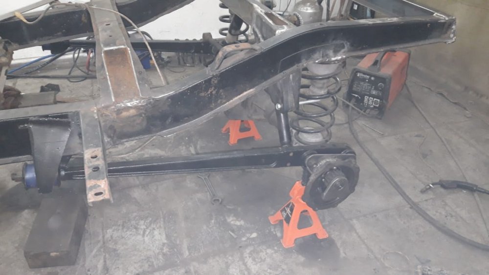

Антон 1 237 Жалоба Опубликовано: 12 марта 2019 задний свес в стоковом варианте......для сравнения: 2 Цитата Поделиться сообщением Ссылка на сообщение Поделиться на других сайтах

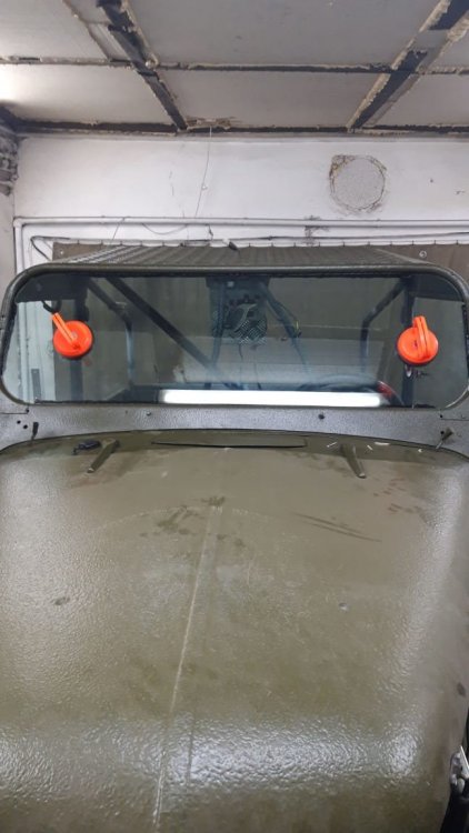

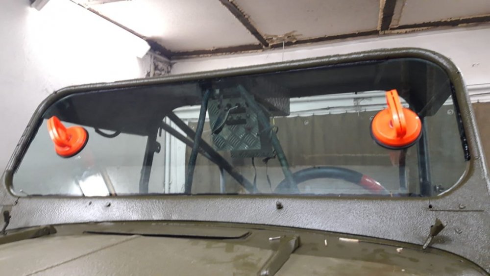

Антон 1 237 Жалоба Опубликовано: 18 марта 2019 продолжаем скидывать вес..........родная рамка лобового окна демонтирована....вклеили "обрезанное стекло от Хантера: 1 Цитата Поделиться сообщением Ссылка на сообщение Поделиться на других сайтах
sashasv 376 Жалоба Опубликовано: 19 марта 2019 12 часов назад, Антон сказал: да, точно....... Блин, не представляешь как я хотел их себе купить.... но к сожалению дисковые тормоза в таком исполнении «не дружат» с 15" дисками... пришлось брать план-шайбы до установки которых руки не дошли до сих пор.... Цитата Поделиться сообщением Ссылка на сообщение Поделиться на других сайтах
LexaNeDoma 982 Жалоба Опубликовано: 19 марта 2019 Проклей стекло снаружи плёнкой. В определённых случаях очень помогает. Цитата Поделиться сообщением Ссылка на сообщение Поделиться на других сайтах
Антон 1 237 Жалоба Опубликовано: 19 марта 2019 3 часа назад, LexaNeDoma сказал: Проклей стекло снаружи плёнкой. В определённых случаях очень помогает. само-собой.....забронируем Цитата Поделиться сообщением Ссылка на сообщение Поделиться на других сайтах
