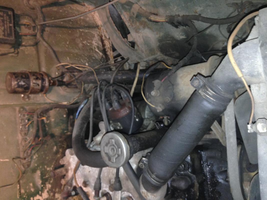

Nefroel 0 Жалоба Опубликовано: 15 августа 2014 Постарайся выкатить машину из гаража и отфотографировать с разных сторон, мосты, проблемные места на кузове, раме, под капотом, салон. Без них подсказать тебе будет трудно. Может ей уже и не суждено... Камрады Московские встречу мутят в сентябре, выбери время и подъедь, познакомься, пообщайся...http://www.gaz69.ru/ipb/topic/124479-zhdanka-dr-2014-vtoroe-dykhanie/ Вроде все теперь залил. С нижней частью тоже все нормально? Цитата Поделиться сообщением Ссылка на сообщение Поделиться на других сайтах

МММ 9 486 Жалоба Опубликовано: 15 августа 2014 Камрад, подкапотная часть - это двигатель. Что с ним не так? Заведи, узнаешь. Проверь наличие и уровень масла, почисти контакты в трамблере, искру проверь, бензин залей и накачай в карбюратор и заводи. Проблем не вижу никаких. Запылился козлик малех, а так вроде как вчера загнали в гараж. Пробуй... 1 Цитата Поделиться сообщением Ссылка на сообщение Поделиться на других сайтах
Nefroel 0 Жалоба Опубликовано: 15 августа 2014 (изменено) Камрад, подкапотная часть - это двигатель. Что с ним не так? Заведи, узнаешь. Проверь наличие и уровень масла, почисти контакты в трамблере, искру проверь, бензин залей и накачай в карбюратор и заводи. Проблем не вижу никаких. Запылился козлик малех, а так вроде как вчера загнали в гараж. Пробуй... Спасибо большое за советы, как попробую, отпишусь. Вообще не в тему говоря, очень приятно видеть, что об этих автомобилях не забыли. Когда только решил заняться им, боялся, что информации никакой не найду, а уж тем более тех кто хорошо знаком с этим автомобилем. Изменено 15 августа 2014 пользователем Nefroel Цитата Поделиться сообщением Ссылка на сообщение Поделиться на других сайтах
