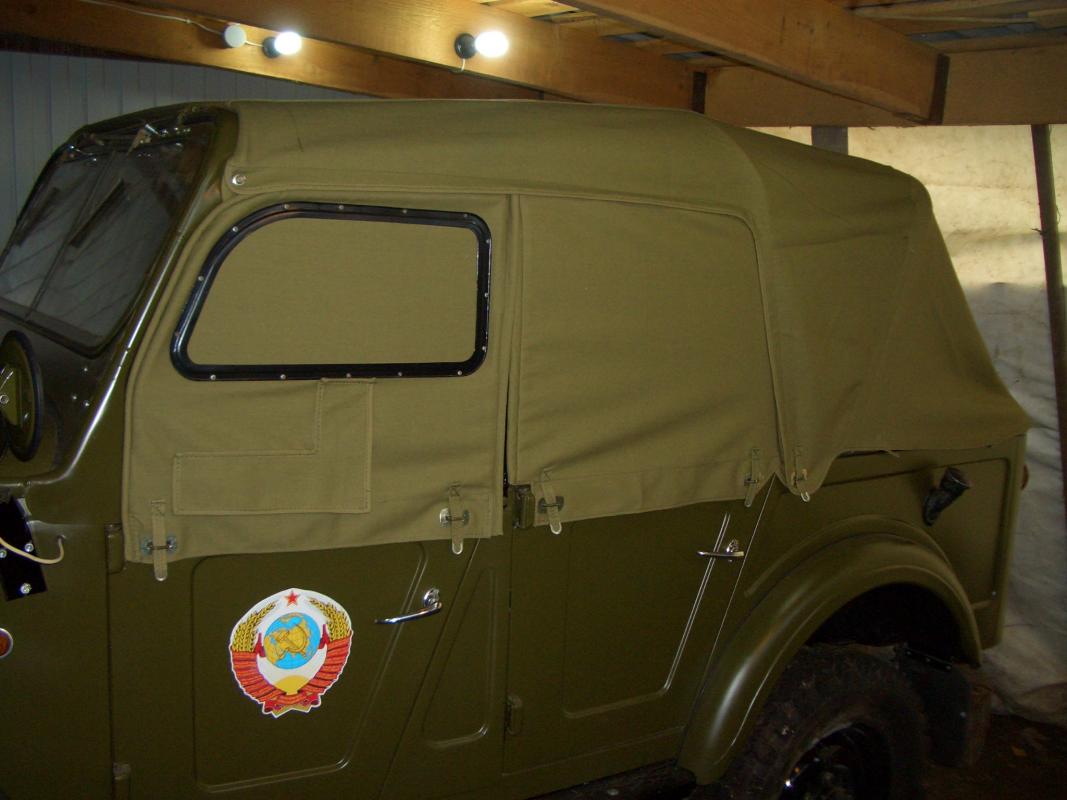

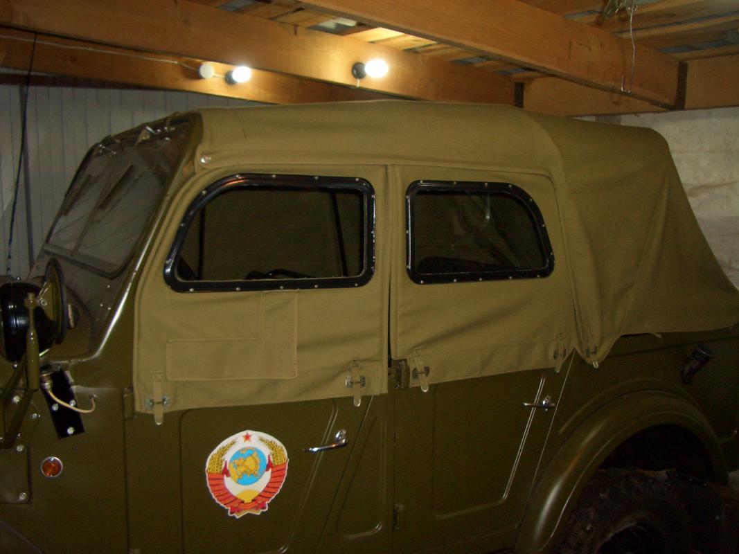

машинист 360 Жалоба Опубликовано: 7 октября 2014 Тент на Газик. Очень нужная вещь в непогоду, да и не только. Получил от Трубогиба. Качественная вещь. Все понравилось. Расскажу как ставил. Может кому и пригодится опыт. А может что и неправильно делал, так знатоки поправят, чтобы остальные не наступали на одни и те же грабли. Первым делом выставил каркас Все еще некрашеное, в процессе подгонки. Затем, что так ободрал, что отпескоструил.Прошелся преобразователем ржавчины, покрыл грунт- эмалью черного цвета 3 в одном. Изготовил новые стяжки для регулирования наклона последней дуги тента из тесьмы или как там она правильно называется. Из нее еще делают вожжи для лошадей, поводки, ошейники для собак. Накинул тент, одел боковины. Часть петель кузова оказалась маловата, люверсы одеваются, а лямки металлическими оконцовками не лезут. Ну да ничего, царь вон подковы руками гнул, а тут какие то законцовки. Подогнул. Пришлось таки лезть в петлю ( это я про лямки) как ни упирались. Хочу отметить, что это ни в коем разе ни недостатки тента – это дефекты кузова, так уж сварили на заводе. Примерил рамки окошек на боковины, вместе со стеклом. Сделал проколы шилом в отверстиях для шурупов. Шило нужно брать потолще, чтобы шурупы легче лезли. Ткань прорезиненная. Скрутил боковины. Потом осталось только вырезать внутреннюю часть ткани. Вырезал канцелярским ножом со сменными лезвиями. При снятии рамок со старого тента обнаружил прокладку из сырой резины с одной стороны по периметру рамки. Посчитал это нужным и сделал у себя также, благо пластина сырой резины была припасена заранее для вставки ветровых стекол в рамку. Правильно это или нет не знаю. Вот так получилось после установки окошек. . Вид изнутри Маленько оказался занижен клапан который служит для того чтобы в ненастье не затекала вода в салон между тентом и надставками. Ну, это видимо нужно обмерять каждый конкретный газик. В моем случае, в дождь этот клапан можно вытащить поверх, так что большой беды в этом не вижу. Задал задачку круглый люверс через который винтом крепится тент к наружной рамке ветрового стекла. На моем тенте стоит внутренним диаметром всего лишь 8 мм. Туда же нужно было ставить люверс Ф14мм. т.к. родной винт 14 мм.. Хотел заменить люверсы, но оперативно искомого размера не нашел. Отсутствие люверса нужного диаметра привело к мысли сделать уменьшенное подобие родного винта, что и было проделано.Винт точил, контрагайку и барашек приобрел в метизах. Вставил в люверс закрутил ,законтрил.. Люверсы на 16 привезли уже позже, т.к. Ф14 оказывается проблема. Но «нет ничего более постоянного чем временное». Когда - нибудь заменю, а пока пусть будет так, тем более что нужно точить оправку, а с токарями у нас теперь проблема. Тент к боковинам крепил тесьмой шириной 25 мм. Ну вот вкратце вроде бы все и рассказал. 9 Цитата Поделиться сообщением Ссылка на сообщение Поделиться на других сайтах

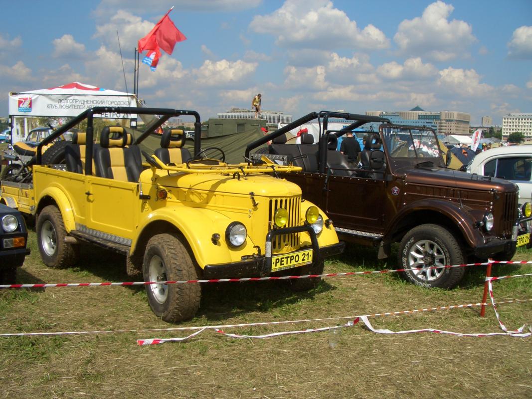

Maxx1969 2 749 Жалоба Опубликовано: 7 октября 2014 О как,проглядел я темку!Машинист,красивый машин,Поздравляю!А проглядел,я твой пост №1 с фото "АвтоЭкзотики-2009".На переднем плане,Газики моих хороших знакомых..Долгопрудненского клуба"Ретро-21".а за ними виден,мой 63 с кунгом(на котором чел.стоит-загорает!) 1 Цитата Поделиться сообщением Ссылка на сообщение Поделиться на других сайтах
машинист 360 Жалоба Опубликовано: 8 октября 2014 Махх1969. Твою машинку тоже снял. Не смог просто так мимо пройти мимо твоего 63. Цитата Поделиться сообщением Ссылка на сообщение Поделиться на других сайтах
Maxx1969 2 749 Жалоба Опубликовано: 8 октября 2014 Машинист,спасибо за фото!Гы..а это я там наверху,с грязными пятками лежу!Утащил фото себе!))) Цитата Поделиться сообщением Ссылка на сообщение Поделиться на других сайтах
