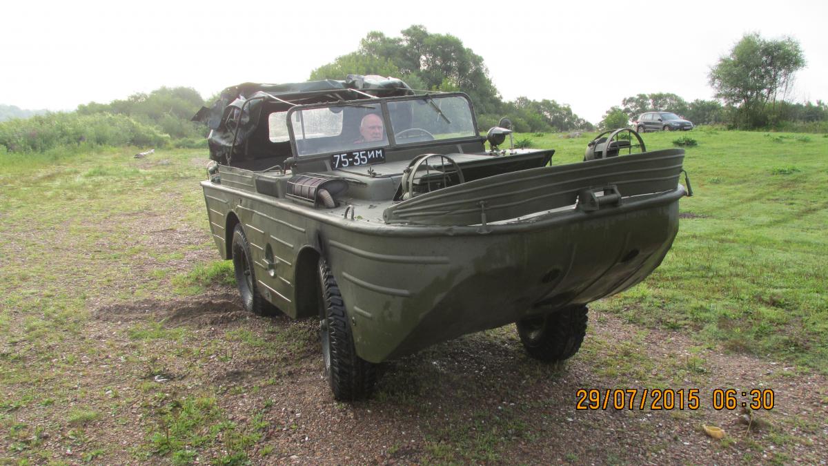

Федот68 4 344 Жалоба Опубликовано: 15 октября 2014 (изменено) Обратите внимание на передний мост- составляющие моста газ67, но редуктор стоит на другой стороне. Всё просто . Для привода чегой-то понадобилось ставить КОМ. У коробки ГАЗММ - он только справа ставился. Проще , видимо, было сочинить новую "гитару" , чем перекраивать КПП. И так и так - потеря унификации. Но в одном случае -с самой массовой деталью ( корпус КПП) в другом - с весьма некрупносерийной ( гитара - РК ГАЗ67) З.Ы иль ухи у меня дырявые... Но ведь говорил ты, что "скоро дедушка на обследование своего монстра приведёт"... А в то утро - звонил ведь тебе, ГАТ !!! .Правда - по другому вопросу ( огроменное спасибище за помощь ещё раз!. поехала маздючка.) а ты - ни словом не обмолвился, что в данный момент руцами счупаешь.... ( гайдном буду - съёмку с параллельно идущей лодки - обеспечил бы. ) Изменено 15 октября 2014 пользователем Федот68 Цитата Поделиться сообщением Ссылка на сообщение Поделиться на других сайтах

v-biruko 816 Жалоба Опубликовано: 29 июля 2015 Сегодня был выезд на реку с хождением по воде. Немного фоток. Наскочили на мель и сломали рулевую сошку. Полевой ремонт окончили после обеда, а потом снова в воду. Есть видюхи, но не знаю как вставить. , 7 Цитата Поделиться сообщением Ссылка на сообщение Поделиться на других сайтах
Федот68 4 344 Жалоба Опубликовано: 30 июля 2015 Жаба, жила, жмот! Так и не позвонил, гат.... Сошка-то была дааавно сломана . Привози - заварю. Цитата Поделиться сообщением Ссылка на сообщение Поделиться на других сайтах
dreifus 139 Жалоба Опубликовано: 30 июля 2015 Красота неимоверная!!!! А сошка и правду судя по сечению уже давно на ладан дышала. Цитата Поделиться сообщением Ссылка на сообщение Поделиться на других сайтах

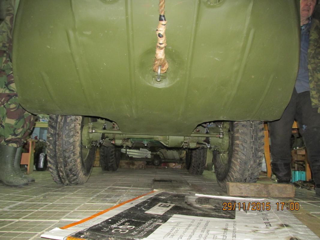

v-biruko 816 Жалоба Опубликовано: 29 ноября 2015 военные мосты установлены, родные в сборе сняты. проведены ходовые испытания- выявлен шимми. надо его побеждать. 1 Цитата Поделиться сообщением Ссылка на сообщение Поделиться на других сайтах
Федот68 4 344 Жалоба Опубликовано: 29 ноября 2015 военные мосты установлены, родные в сборе сняты. проведены ходовые испытания- выявлен шимми. надо его побеждать. Добавить кастору ( военники - с 469 = по углу подъёма хвостовика - "валить в сборе" назад мост можно на шесть градусов смело) И схождение - свести на макс. допуск. ( дабы "внатяг" колёса шли) Цитата Поделиться сообщением Ссылка на сообщение Поделиться на других сайтах
v-biruko 816 Жалоба Опубликовано: 29 ноября 2015 да вот с кастором то и засада. рессоры то четвертьэлиптические и крепеж не как на уазике. на чулках приварены крепежи с переднего моста газ 67. пересверливать отверстия на ШОПКе? Цитата Поделиться сообщением Ссылка на сообщение Поделиться на других сайтах
Федот68 4 344 Жалоба Опубликовано: 29 ноября 2015 да вот с кастором то и засада. рессоры то четвертьэлиптические и крепеж не как на уазике. на чулках приварены крепежи с переднего моста газ 67. пересверливать отверстия на ШОПКе? Отрезать и приварить правильно - Не ? Сколько варил кронштейны на мостах всяких - никогда не разбирал и не сливал масло. Всё ОК. Цитата Поделиться сообщением Ссылка на сообщение Поделиться на других сайтах
v-biruko 816 Жалоба Опубликовано: 29 ноября 2015 этот кронштейн обхватывает чулок моста, то есть с моста газ67 кронштейн срезали, надели на чулок вояки и обварили покругу с обоих сторон, Цитата Поделиться сообщением Ссылка на сообщение Поделиться на других сайтах
v-biruko 816 Жалоба Опубликовано: 8 мая 2016 с мостами закончили. насколько было возможно выставили хвостовик переднего моста параллельно выходному валу раздатки переднего моста. кастор , как и рассчитывали, вывели примерно в 6 градусов. сделали сход-развал и тест драйв. улучшилась управляемость. завтра на Парад 6 Цитата Поделиться сообщением Ссылка на сообщение Поделиться на других сайтах
