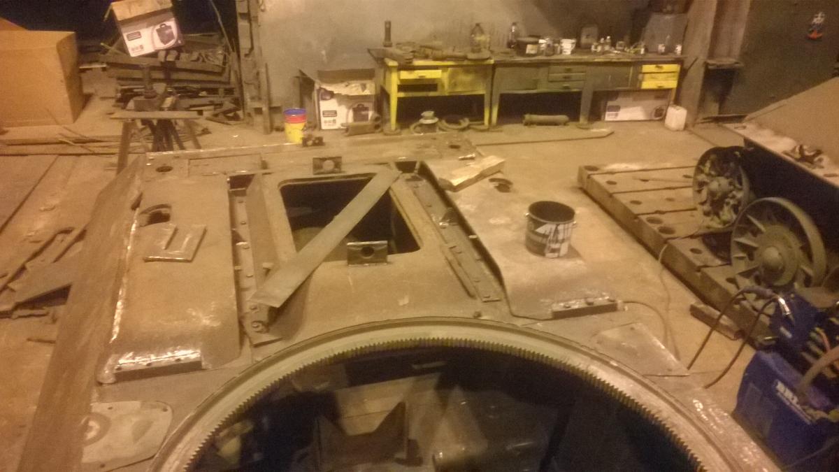

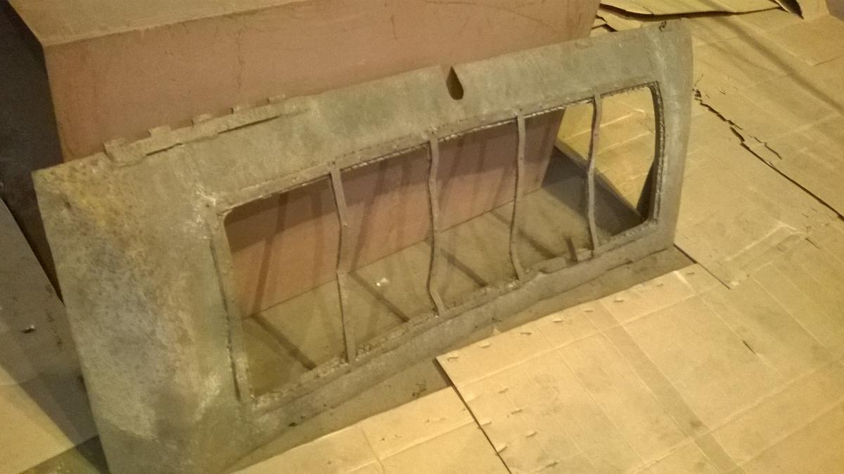

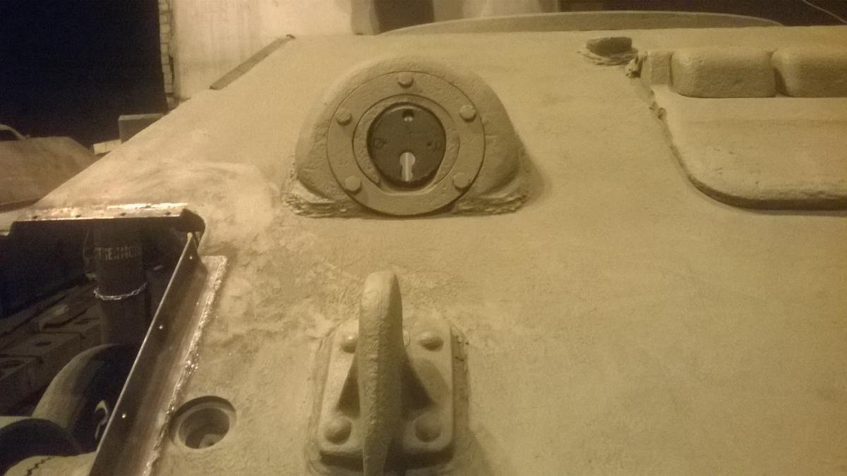

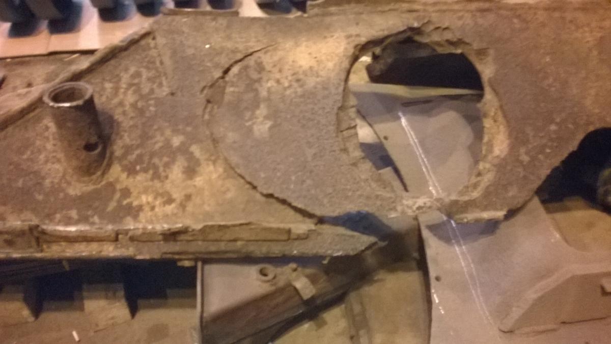

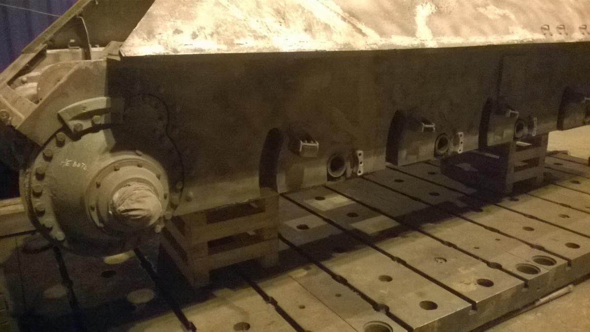

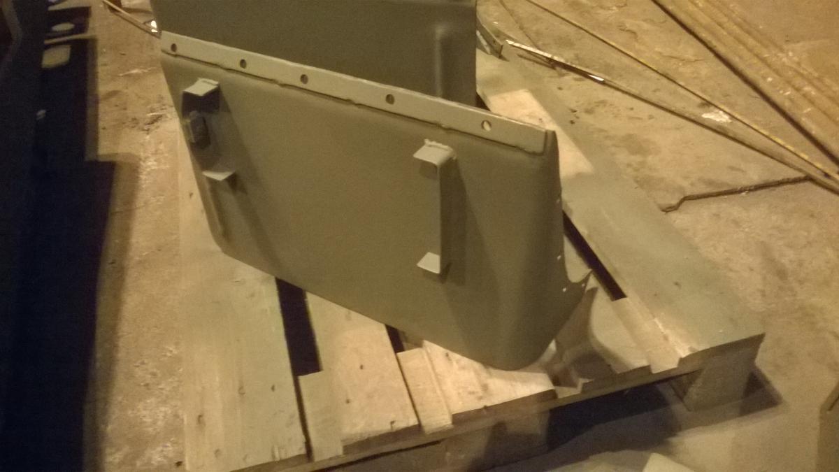

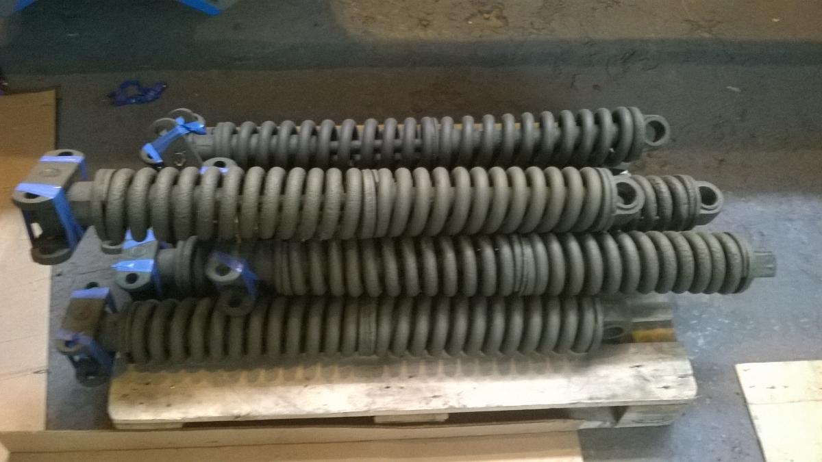

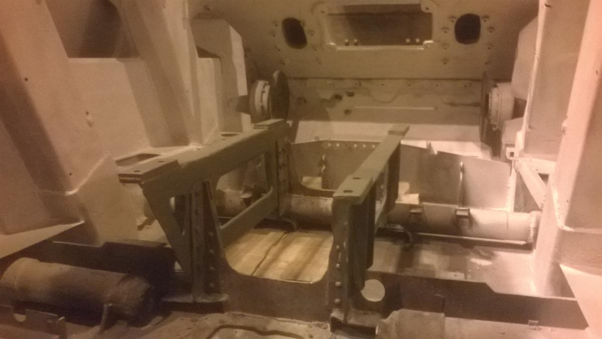

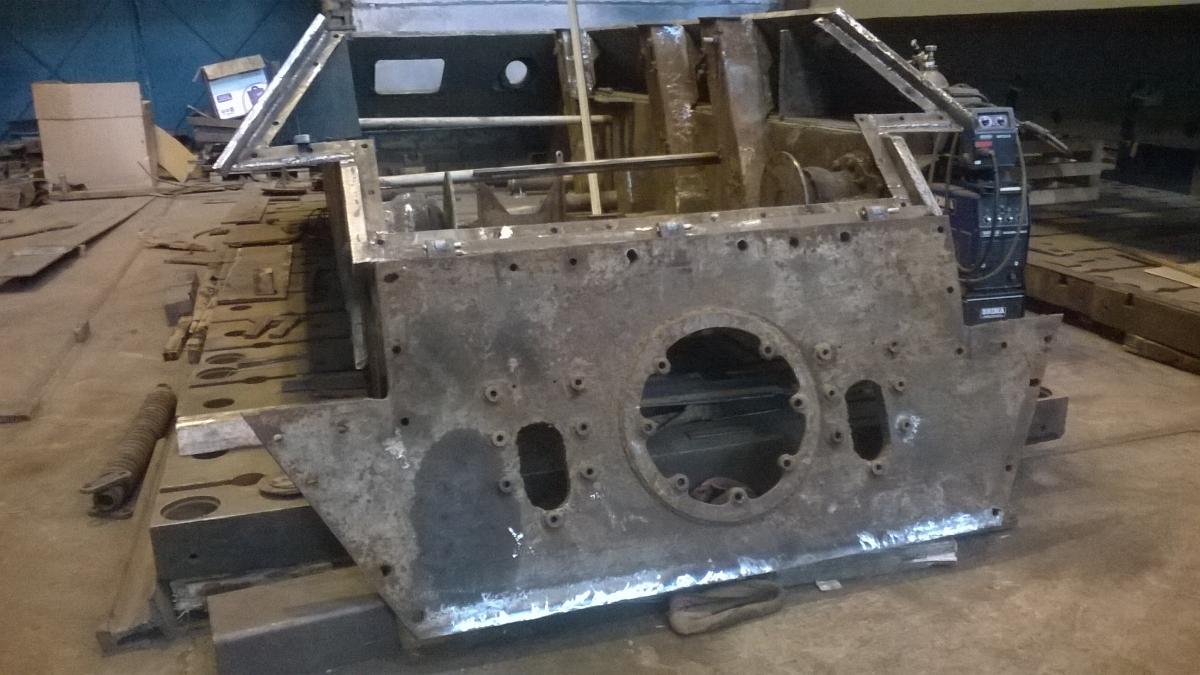

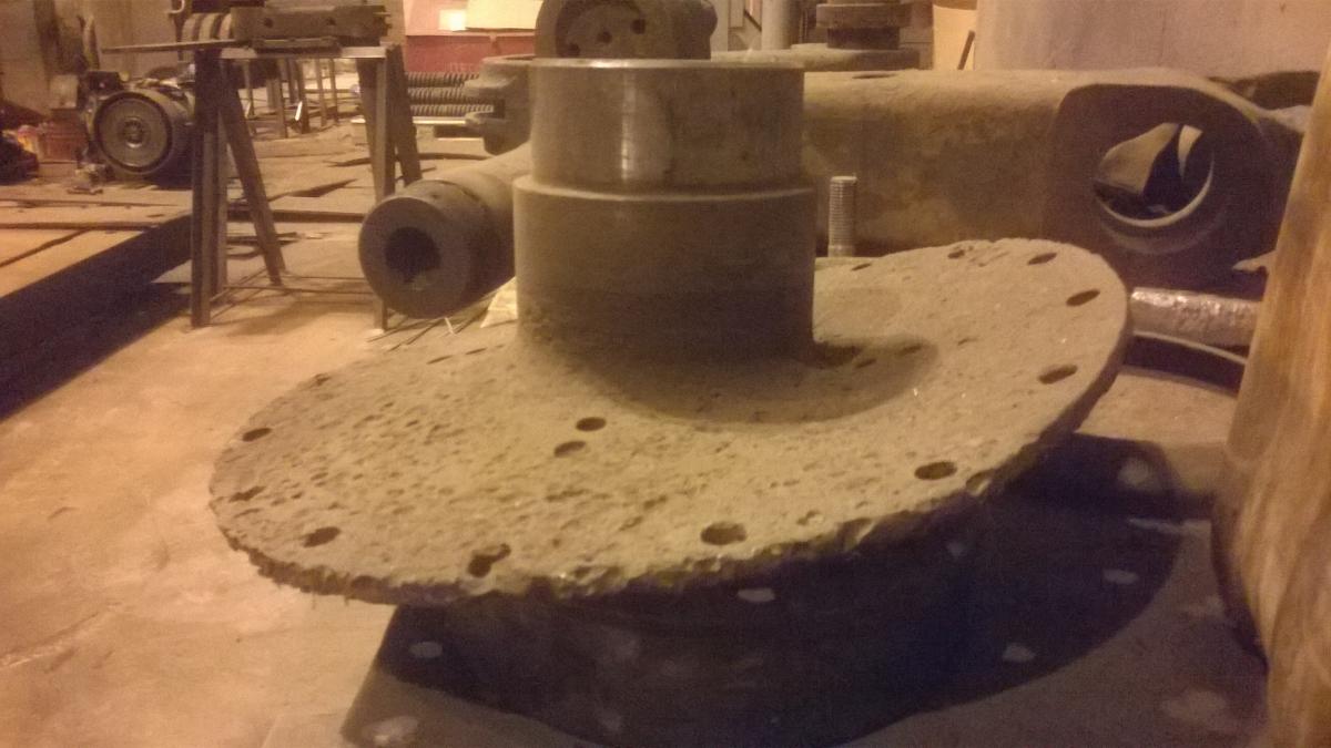

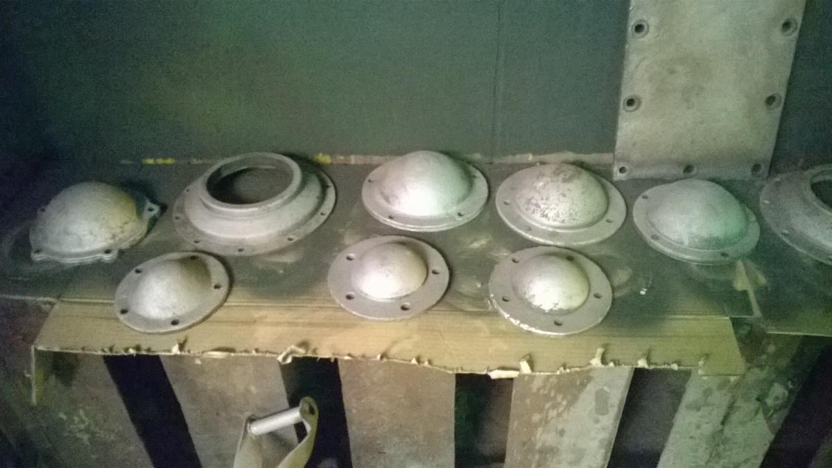

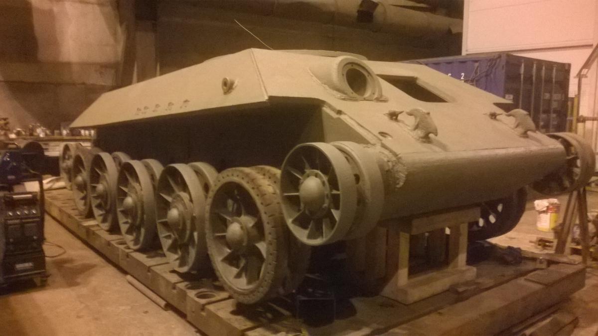

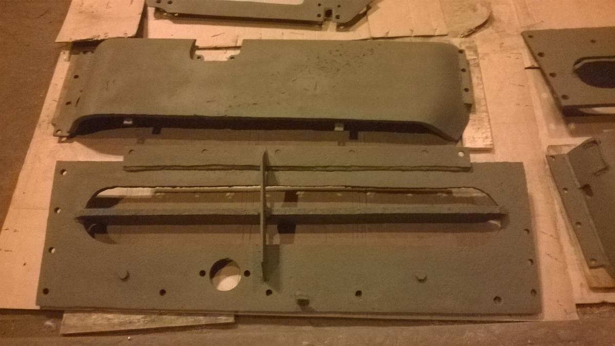

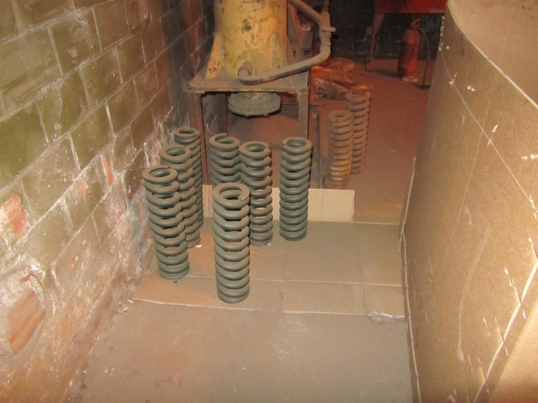

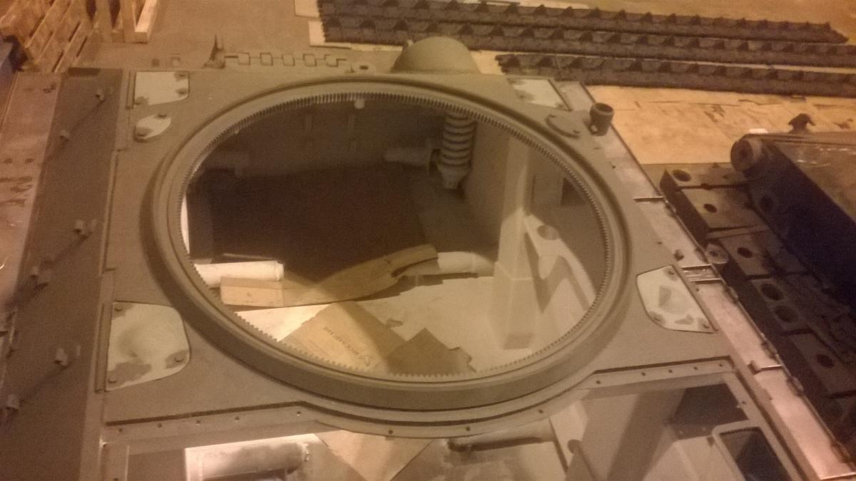

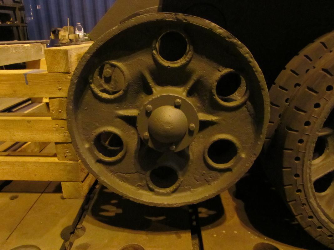

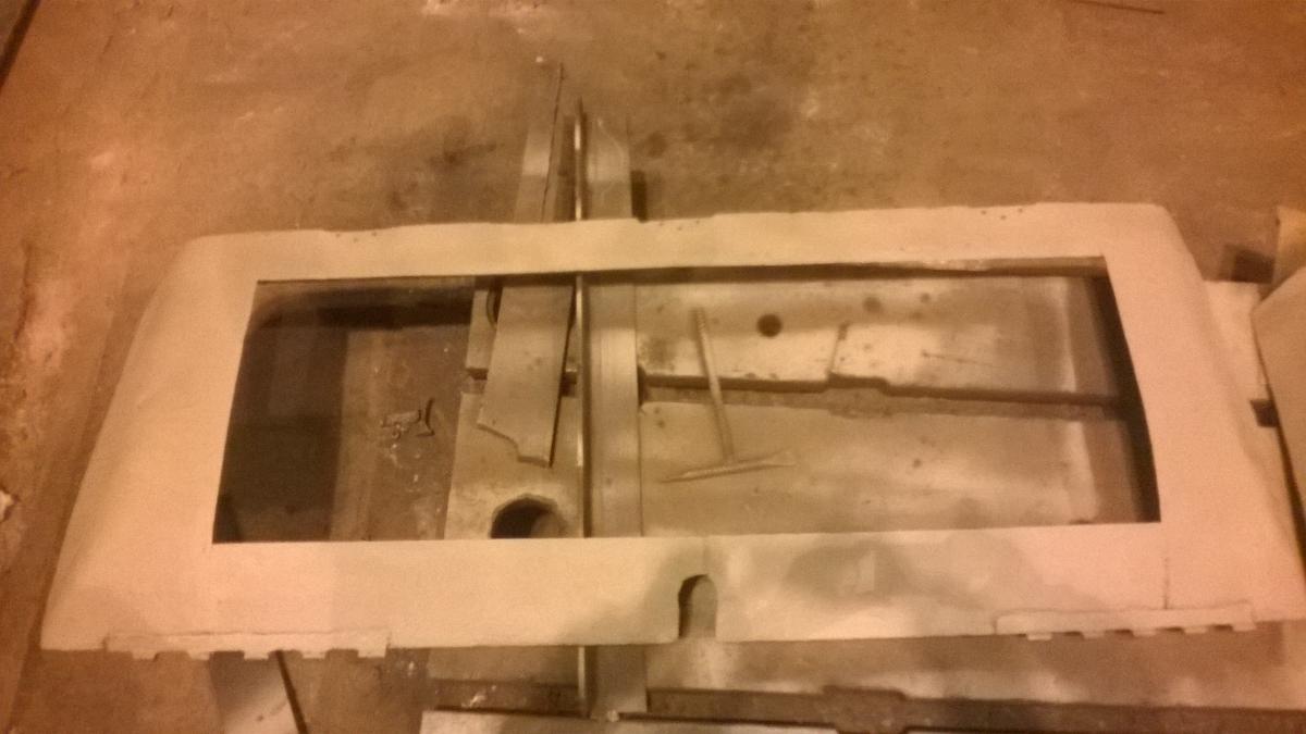

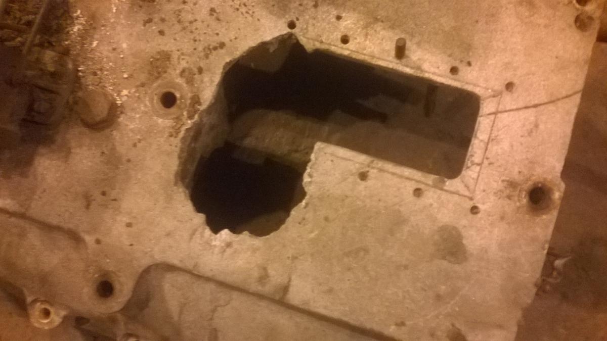

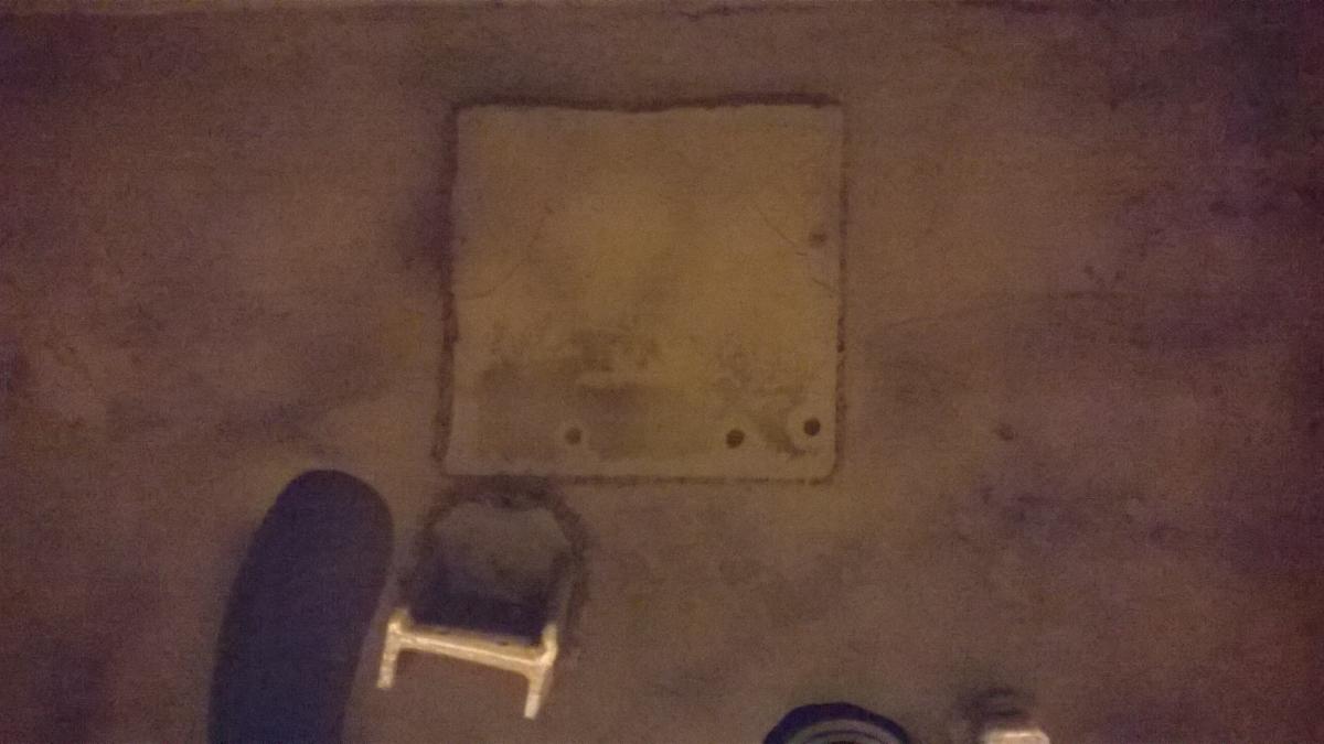

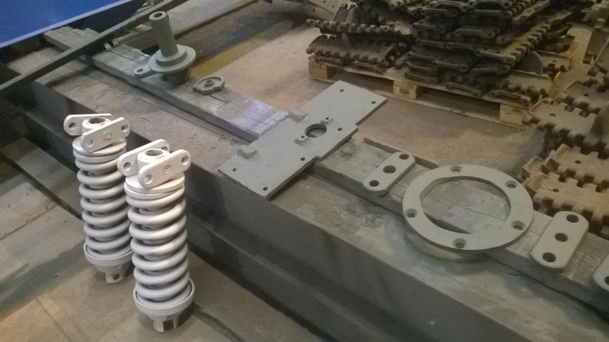

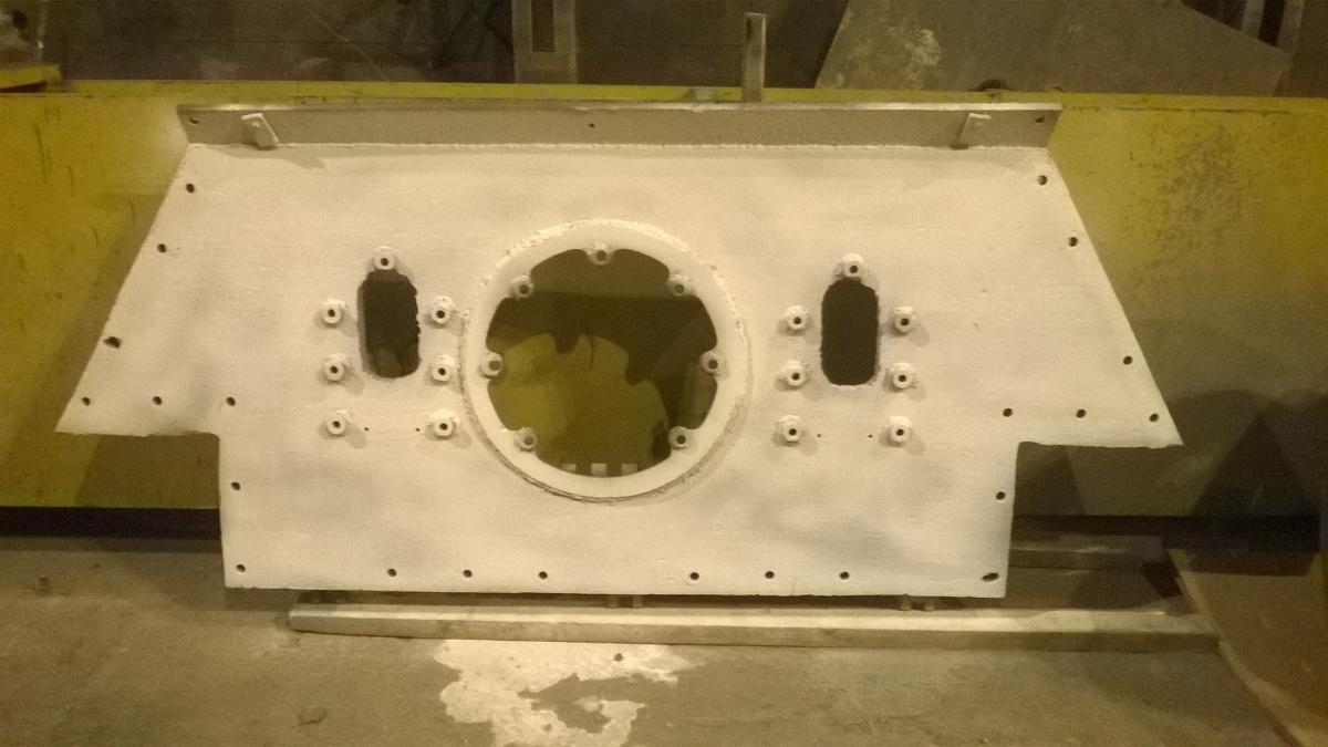

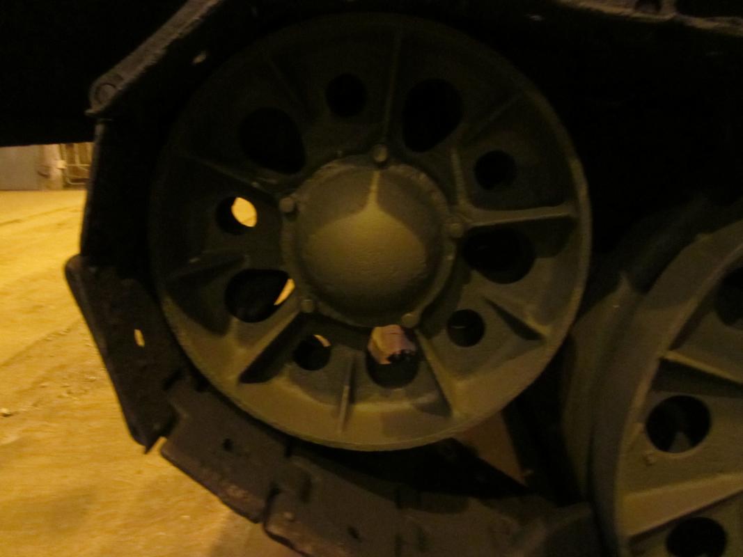

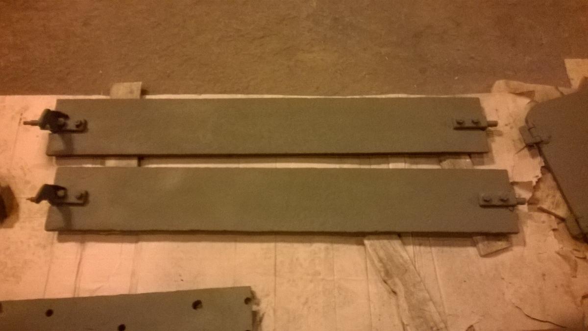

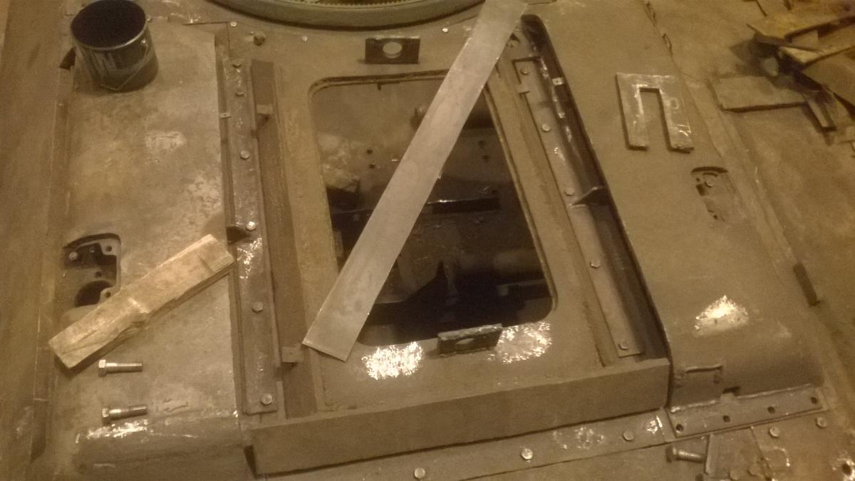

Jummi 315 Жалоба Опубликовано: 12 октября 2014 (изменено) Дело движется, покрашены все траки и пальцы большая часть траков собрана в ленты Маркировка литья 42 год На первый корпус (зеленый) установлены катки и приводные колеса, внутри конрашен в белый цвет внутри опоры для мотора и коробки (так же следы от крупнокалиберного орудия задние крылья передние крылья Следы от крупнокалиберных снарядов Моторный щит (броня) Не знаю как правильно называются, брызговики над гусиницами Второй корпус Разборка коробки и керосиновые ванны ВОт такие детали снимаются и правятся, варятся и т.д. Задние люки И какая то маркировка на лобовой броне, толи прохождение каких то осмотров, толи отметки ремонта, вобщем х.з. Изменено 12 октября 2014 пользователем Jummi 4 Цитата Поделиться сообщением Ссылка на сообщение Поделиться на других сайтах
Вячеслав 7 565 Жалоба Опубликовано: 13 октября 2014 (изменено) Судя по фотке, пробитие из PaK 38. Один из танков производства СТЗ (Сталинградский тракторный завод). Для утверждения, нужно взглянуть на башню. Изменено 13 октября 2014 пользователем Вячеслав Цитата Поделиться сообщением Ссылка на сообщение Поделиться на других сайтах
Jummi 315 Жалоба Опубликовано: 13 октября 2014 Зеленый танк 1939 года, информация с шильды внутри танка, во втором шильды нет, год не могу определить, кстати танки отличаются друг от друга, задние люки разные у одного прямоугольный у второго круглый, буксировочные клыки тоже разные, стенки боковой брони по разному раскроены, на одном шов прямой, на втором зигзагом, задние стенки разные, моторные щиты тоже имеют отличия Цитата Поделиться сообщением Ссылка на сообщение Поделиться на других сайтах
Вячеслав 7 565 Жалоба Опубликовано: 13 октября 2014 Фото башни есть?! Цитата Поделиться сообщением Ссылка на сообщение Поделиться на других сайтах
Jummi 315 Жалоба Опубликовано: 13 октября 2014 Фото башни есть?! Ни башен, ни моторов нет. От зеленого танка башни родной скорее всего не будет, в танке был взрыв боекомплекта, башня была вырвана с мясом и внутри все искарежено, зубчатый венец, по которому башня вращается был выгнут на метр выше танка и порван в нескольких местах Цитата Поделиться сообщением Ссылка на сообщение Поделиться на других сайтах

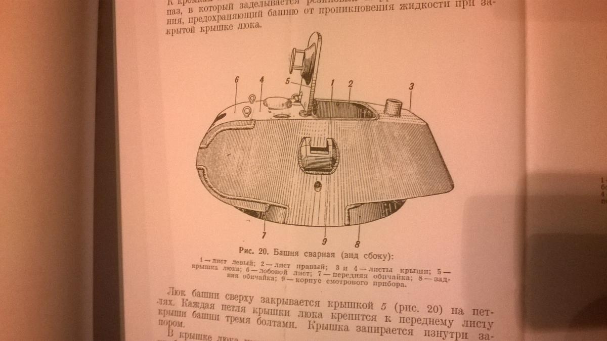

legnum 798 Жалоба Опубликовано: 13 октября 2014 (изменено) Зеленый танк 1939 года, значит башня должна быть маленькая и сварная, пушка 76мм модели этих годов достаточно редкие квадратные задние люки были на ранних моделях, до 41-42 гг, потом пошли круглые. второй скорее всего уже 34-85, с пушкой 85мм и вообще Т34 - это еще тот конструктор. какой не собери - все равно будет правильным. в сети много есть описаний ляпов, т.к. танки были ремонтопригодны и их часто возвращали в строй. уставливая элементы от более поздних модификаций, либо от того что есть на складе. при этом корпуса, а еще больше башни отличались у танков выпущенных на разных заводах. пушок ставили штуки 3-4 Изменено 13 октября 2014 пользователем legnum Цитата Поделиться сообщением Ссылка на сообщение Поделиться на других сайтах
ODI72 438 Жалоба Опубликовано: 13 октября 2014 Второй может и производства СТЗ быть с граненой башней и 76 пушкой. Цитата Поделиться сообщением Ссылка на сообщение Поделиться на других сайтах
Вячеслав 7 565 Жалоба Опубликовано: 13 октября 2014 (изменено) и вообще Т34 - это еще тот конструктор. .............танки были ремонтопригодны и их часто возвращали в строй. уставливая элементы от более поздних модификаций, либо от того что есть на складе. при этом корпуса, а еще больше башни отличались у танков выпущенных на разных заводах. пушок ставили штуки 3-4 А так же От-34 (пара модификаций) СУ-85, СУ-100, СУ-102,СУ-122, ремонтные машины, тягачи, мостоукладчики и прочие краны. Изменено 13 октября 2014 пользователем Вячеслав Цитата Поделиться сообщением Ссылка на сообщение Поделиться на других сайтах
Jummi 315 Жалоба Опубликовано: 13 октября 2014 значит башня должна быть маленькая и сварная, пушка 76мм Если башня сварная, то скорее всего новую сделают, пару боковых панелей уже новодельные поставили на второй корпус Цитата Поделиться сообщением Ссылка на сообщение Поделиться на других сайтах
