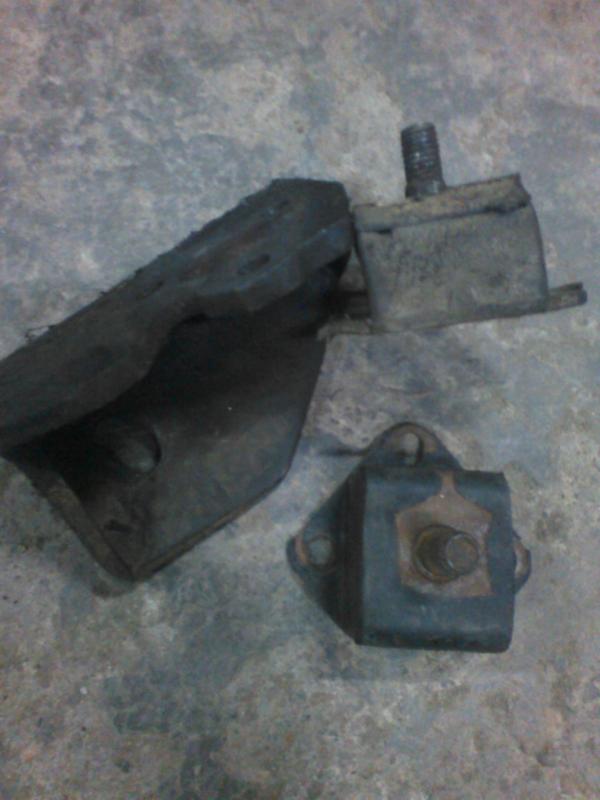

СлавиК 150 Жалоба Опубликовано: 6 декабря 2014 Смотрите как подушку загнуло набок!!! Минус одна подушка на двигателе.))) Цитата Поделиться сообщением Ссылка на сообщение Поделиться на других сайтах
СлавиК 150 Жалоба Опубликовано: 6 декабря 2014 Минус вторая подушка. Сейчас поставлю новые, но затягивать не буду. Затяну на заведенный двигатель. Цитата Поделиться сообщением Ссылка на сообщение Поделиться на других сайтах

МММ 9 499 Жалоба Опубликовано: 6 декабря 2014 Затяну на заведенный двигатель. В мануале прочитал? Новая технология? Федот молчит - сознание наверно потерял.... Не изменил производителю, поставил совдэПп.)) вместе с крышками. Искра не пропала после установки фар....? 4 Цитата Поделиться сообщением Ссылка на сообщение Поделиться на других сайтах
Амиго69 1 164 Жалоба Опубликовано: 6 декабря 2014 Марат, не мешай человеку! Он в творческом поиске... Минус вторая подушка. Сейчас поставлю новые, но затягивать не буду. Затяну на заведенный двигатель. СлавиК! Не просто на заведенном двигателе, ...а на ходу! Так надежнее будет! 4 Цитата Поделиться сообщением Ссылка на сообщение Поделиться на других сайтах

Амиго69 1 164 Жалоба Опубликовано: 6 декабря 2014 Ну ладно, хорош смеяться! СлавиК! Я вот долго думал.... ну хоть убей, не смог вспомнить операцию по протяжке чего-либо на заведенном двигателе! Вся протяжка ( а особенно крепежа любой детали! ) делается когда эта деталь ( узел, агрегат...) неподвижен или выключен! Или ты и колесные гайки будешь на ходу крутить? Они таки слабнут иногда... и именно на ходу! По обрыву крепежа подушек: либо у движка зверский дисбаланс ( а как он раньше работал? Ведь не было такого?) либо ( что более вероятно ) ты не правильно установил подушки двигателя. Заднюю подушку оборвать невозможно: там болты сквозь колокол и поперечину рамы идут - хрен оборвешь, а передние подушки ( от М20 ) порвать легче - в чем ты и убедился! Цитата Поделиться сообщением Ссылка на сообщение Поделиться на других сайтах

Амиго69 1 164 Жалоба Опубликовано: 7 декабря 2014 (изменено) Обиделся? Дык это... мы не со зла! Скучно нам... Подушки-то какие порвались? ...старые ( которые раньше стояли ) или новые успел поставить? Старым может просто время пришло... есть у них такая болезнь ( именно у родных! ) . Если на УАЗовские перейдешь - такого больше не случится ( там болт все стягивает - и подушку и кронштейн движка насквозь проходит ). Про Волго-Газелевские подушки... ничего не скажу, не имел с ними дела. Пусть другие просветят... Изменено 7 декабря 2014 пользователем Амиго69 1 Цитата Поделиться сообщением Ссылка на сообщение Поделиться на других сайтах

Федот68 4 325 Жалоба Опубликовано: 14 декабря 2014 Дело не в подушках . Точнее - "собака порылась" рядом. Дело в том, что когда колхозили мотор в ГАЗик -тосделали это ну ооочень колхозно... В смысле - славно. СлавиК ! покопайся тщательно по форуму (темы про установку УАЗомоторов. ЛЮБЫХ - уних у всех основные посадки совпадают меж собой) И выбери правильное для себя решение . Да. сочинять кронштейны -переходники на мотор , не трогая"ухи" на раме - зачётно. Ибо раму не поганишь.... Ну и ещё один момент : При установке механического ( только тяги/валики) привода сцепления на мотор - как правило, ставится продольная тяга ( от левой передней опоры рамы к пластине крепления механизма привода сцепления на "колокол" .. Без этой тяги реактивное усилие просто двигает мотор взад-вперёд на подушках при нажатии на педаль, а не дожимается до конца корзина. 1 Цитата Поделиться сообщением Ссылка на сообщение Поделиться на других сайтах

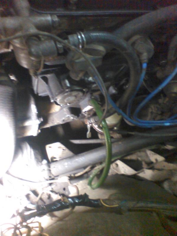

СлавиК 150 Жалоба Опубликовано: 14 декабря 2014 Как всё-таки хорошо 4 вд, сегодня на заднем мосту даже с места толком поехать не мог, снегу навалило ппЦ. Так вот ещё раз спрошу и расскажу. Купил машину, приехал из далека ВИБРАЦИИ не было, поменял подушки появилась вибрация. Вибрация на ходу, примерно на скорости около 40-50км/ч. Что посоветуете? Только без стеба пожалуйста. Цитата Поделиться сообщением Ссылка на сообщение Поделиться на других сайтах

СлавиК 150 Жалоба Опубликовано: 14 декабря 2014 Обиделся? Дык это... мы не со зла! Скучно нам... Подушки-то какие порвались? ...старые ( которые раньше стояли ) или новые успел поставить? Старым может просто время пришло... есть у них такая болезнь ( именно у родных! ) . Если на УАЗовские перейдешь - такого больше не случится ( там болт все стягивает - и подушку и кронштейн движка насквозь проходит ). Про Волго-Газелевские подушки... ничего не скажу, не имел с ними дела. Пусть другие просветят... Тоже не в обиду, на дураков Я не обижаюсь. А вообще я ваше общение уже понял.)))) . И меня ещё к тому же очень сложно обидеть. А по подушками у меня крепления уже кажется переделанные, но раму не сверлили.)))) Цитата Поделиться сообщением Ссылка на сообщение Поделиться на других сайтах
