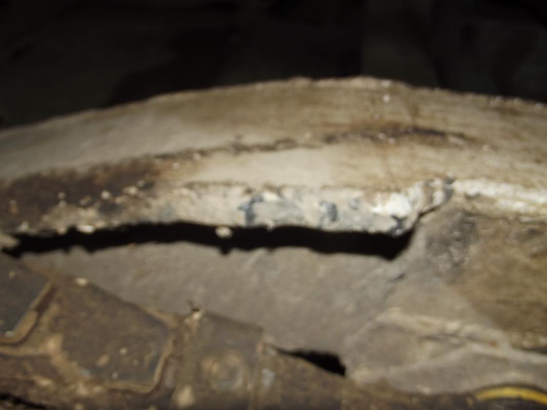

Задался вопросом как правильно обварить раму. Задок сгнил, нижний лист вообще погиб:( но П образный лонжерон сверху цел. Набросал несколько эскизов. Есть листогиб, но П образный профиль такой ширины согнуть не получиться.Как лучше сделать?

Я обваривал и усиливал ,по бокам и снизу, дело хорошее и правильное, чем больше слоев-тем лучше.Гнуть металл можно прямо по раме, предварительно сделав прихватки, между слоями промазать битумной мастикой, внутрь рамы залить трансмисионку

Задался вопросом как правильно обварить раму. Задок сгнил, нижний лист вообще погиб :( но П образный лонжерон сверху цел. Набросал несколько эскизов. Есть листогиб, но П образный профиль такой ширины согнуть не получиться.Как лучше сделать?
Вариант №2 наверное получше остальных...
Симметрия элементов ( и швов, их скрепляющих...) - гарантия, что раму не "выгнет"... не "поведет" от сварки.

Не знаю правильно или нет, но я сделал так: согнул тройку буквой Г и наварил с двух сторон! Вторая Г поверх первой в нахлест! То есть сверху рамы сейчас 6мм. Низ не наваривал, там все целое, кроме задней части - от отбойника до конца рамы! Там срезал и поменял с каждой стороны этот кусок! В раме в задней части все плотничком было звбито грязью, до перегородки в районе отбойника!

Второй вариант предпочтительней, т.к. нагрузки на сварочные швы будут перераспределены, да и жесткость конструкции выше.

Сколько людей столько и мнений, мне смотрится  первый рисунок, но с полосой с верху/

Первый вариант, но с полосой сверху - получим практически вариант №2... НО! на один сварной шов больше.
И зачем нам лишние швы?

Соединив две половины  приварить накладной лист к лонжерону  клёпками , точки располагать в 2 ряда в шахматном порядке с шагом 45_+55мм в ряду , ну я не настаиваю просто так проще ( да и варить будем не мы).
