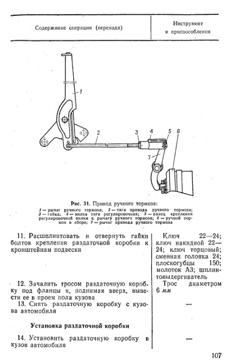

Sergey.mpv 4 Жалоба Опубликовано: 9 декабря 2014 Вот еще. Изучай. Зачет сдашь Федоту. кадр_3.jpg кадр_4.jpg кадр_5.jpg кадр_6.jpg а можно рисунок 31, чтоб наглядно видеть как регулировать привод ручного тормоза? Цитата Поделиться сообщением Ссылка на сообщение Поделиться на других сайтах

esaul1 1 826 Жалоба Опубликовано: 9 декабря 2014 (изменено) Федот! Добрый день. Я ответил на то, что Есаул 1 написал. Он пишет:-а барабан лучше снять......, т.е. речь ведет о барабане. Конечно ,если весь узел снимать , то ты прав. Ну, оговорился.... Щит, конечно. Спасибо, поправил. Кстати, при ревизии своего, хотел установить новый от УАЗа в сборе(друг отдавал) - не подошел. По креплению щитка, по-моему. Странно. Подошел. РК родная. Рис. 31 вот он. Вообще , вот ссылка на хорошую книгу http://www.gaz69.ru/ipb/topic/6191-vojskovoj-remont-avtomobilia-gaz-69-68/ Там еще много мануалов. Изменено 9 декабря 2014 пользователем esaul1 Цитата Поделиться сообщением Ссылка на сообщение Поделиться на других сайтах
