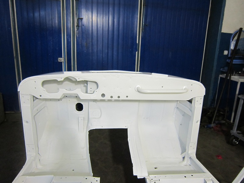

protector 1 986 Жалоба Опубликовано: 11 мая 2015 Приехал кузовок с покраски.Завтра антикор и буду ставить на раму. 10 Цитата Поделиться сообщением Ссылка на сообщение Поделиться на других сайтах

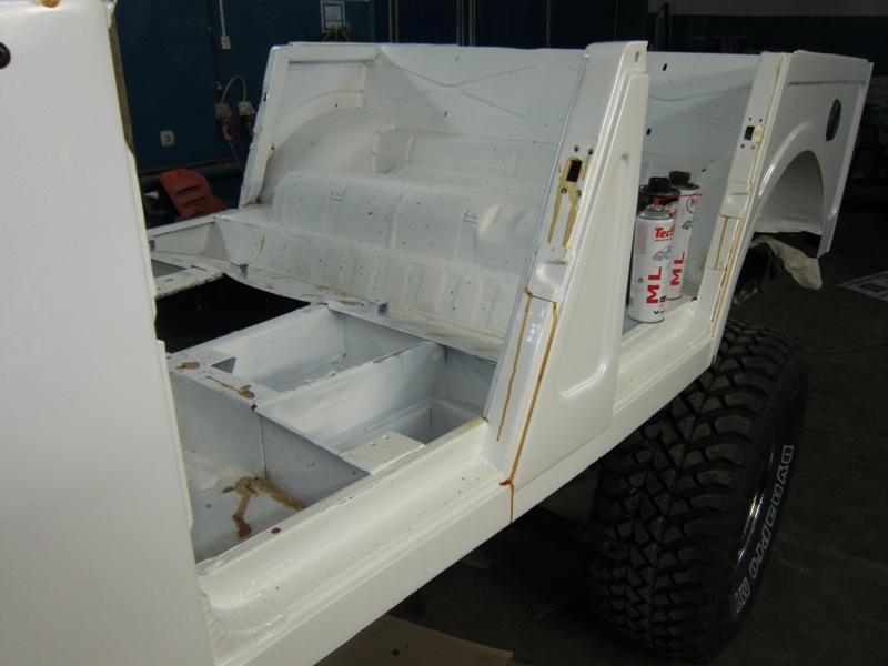

protector 1 986 Жалоба Опубликовано: 13 мая 2015 Лодочку и раму обработали,идём дальше. 10 Цитата Поделиться сообщением Ссылка на сообщение Поделиться на других сайтах
Антон 1 239 Жалоба Опубликовано: 13 мая 2015 Юра, браво! Цитата Поделиться сообщением Ссылка на сообщение Поделиться на других сайтах

TIGER 508 Жалоба Опубликовано: 13 мая 2015 Юра, какая задумка по задним фонарям? И зачем такие вырезы на дверных треугольниках? Цитата Поделиться сообщением Ссылка на сообщение Поделиться на других сайтах

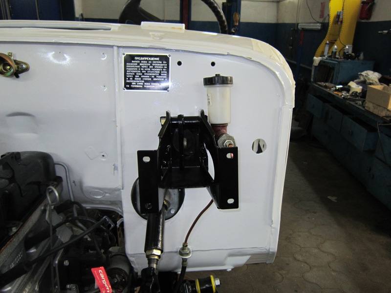

Stargazer 72 Жалоба Опубликовано: 13 мая 2015 Юра, крепления кронштейна ВУТ по старому шаблону, как на предыдущих автомобилях? Цитата Поделиться сообщением Ссылка на сообщение Поделиться на других сайтах
protector 1 986 Жалоба Опубликовано: 13 мая 2015 Юра, какая задумка по задним фонарям? И зачем такие вырезы на дверных треугольниках? Задние фонари родные, с рубиновыми стеклами. Вырезы для катушек ремней безопасности. Юра, крепления кронштейна ВУТ по старому шаблону, как на предыдущих автомобилях? Все по шаблону)) Цитата Поделиться сообщением Ссылка на сообщение Поделиться на других сайтах
Антон 1 239 Жалоба Опубликовано: 14 мая 2015 Лодочку и раму обработали,идём дальше. Я Проходимца обрабатывал этим: http://www.antikorssh.ru/preparat-supra Вдруг кто-то желает альтернативу Тектилу. Цитата Поделиться сообщением Ссылка на сообщение Поделиться на других сайтах

Стакан 1 979 Жалоба Опубликовано: 14 мая 2015 А я все гадал - зачем там ухо на моторном щите?! А оно для трубки гидравлики сцепления... Цитата Поделиться сообщением Ссылка на сообщение Поделиться на других сайтах
