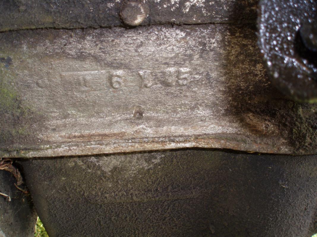

аллигатор 1 633 Жалоба Опубликовано: 24 сентября 2015 На рижзком вторчермете,в самом углу площадки З ГОДА стоял на контейнере такой вот обрезок полуторки приспособленный когда то под пилу. Пока рижане думали,приехал за 230 км и забрал. Движок прокручиваеться. Клейма на голове 42 года,трещина правда есть,на блоке,45 год.На рваной покрышке надпись ,,Автострадная,,.Агентурная сеть работает. 10 Цитата Поделиться сообщением Ссылка на сообщение Поделиться на других сайтах
kyzya 465 Жалоба Опубликовано: 24 сентября 2015 Удивительно что такие вещи ещё можно встретить на чермете.Свезло однако,поздравляю! 1 Цитата Поделиться сообщением Ссылка на сообщение Поделиться на других сайтах
аллигатор 1 633 Жалоба Опубликовано: 25 сентября 2015 На ГБЦ клейма на 44 год ( после длинной дороги попутал цифры) 3 Цитата Поделиться сообщением Ссылка на сообщение Поделиться на других сайтах

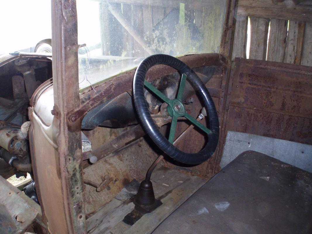

аллигатор 1 633 Жалоба Опубликовано: 26 сентября 2015 Кабина привезённой полуторки в подколхоженном состоянии,требует ремонта но на ней нет глобальных ,,нововведений,,. К раме ААА найдено и превезено оригинальное заднее прицепное устройство вместе с остатками лонжеронов.Было тоже когда то обрезано. Вообще глядя на это железо,начинаешь понимать что в ту пору отсутствие ,,болгарки,, было вовсе не преградой для того чтоб машина влезла в гараж..... :)Автоген шипел вовсю..... 8 Цитата Поделиться сообщением Ссылка на сообщение Поделиться на других сайтах
