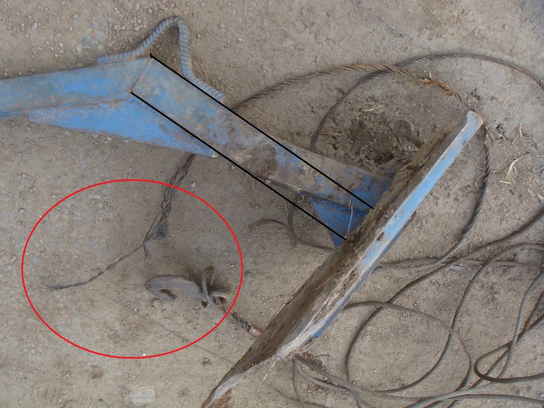

triker 468 Жалоба Опубликовано: 29 января 2015 Вот такая неприятность приключилась с моей раздаткой. Порвало корпус. Предыстория. После поездки осенью в лес ( буксовал в болоте, порвал трос на лебедке,загнул якорь и хайджек) в раздатке что то застучало. Разобрал. Оказалось срезало 9 зубьев на шестерне первичного вала. Не снимая раздатки снял первичный вал, поменял шестеренку и поехал дальше...Потом раздатка стала подклинивать на холодную. "Не все обломки зубьев вытащил" подумал я и снял раздатку для осмотра .В этот раз покалечило шестерню промежуточного вала. Я полностью разобрал агрегат, вытащил обломки с прошлого и этого раза .Поставил новую шестерню и поехал дальше. Но радость была не долгой. На этот раз порвало корпус раздатки. Вот и задумался я - что то тут не так. В чем может быть причина столь частых поломок? 5 Цитата Поделиться сообщением Ссылка на сообщение Поделиться на других сайтах

triker 468 Жалоба Опубликовано: 31 марта 2015 Тема называется "Порвало раздатку". А исходя из сути, ее не порвало а порвали. ну а далее, если агрегат не справляется с вашими задачами, это не тот агрегат. Просто задачи бывают разные...В этот раз машину присосало так, что двумя хайджеками не могли от жижи оторвать.Решили на лебедке выезжать.Выехали. 3 Цитата Поделиться сообщением Ссылка на сообщение Поделиться на других сайтах
