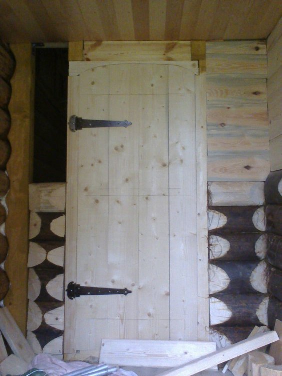

Антон-98 117 Жалоба Опубликовано: 10 февраля 2015 Для меня горячая тема-строюсь .На данном этапе черновые полы.Хочется более деревенски из под топора.Вагонкой уже наелся. Цитата Поделиться сообщением Ссылка на сообщение Поделиться на других сайтах

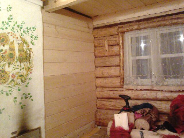

Федот68 4 240 Жалоба Опубликовано: 11 февраля 2015 (изменено) Ну и ещё. Сватовой бане нынче 24 года. Рубили они с братом её "из чего было". Было - нижний венец дуб, остальное - осина. К настоящему времени - практически кирдык срубу. И червяки его поели, и один угол почти саморазобрался . Срублена в чашку. Так вот четыре оконечности брёвен просто вынул осенью руками, и на монтажную пену оратно запихнул. Это - про то, что сруб ... ну совсем "не фонтан". Хорошо, коль проживёт ещё пару лет. Котёл с водой у печки, что поставили ( Бирюса от термофора) - сверху печки. Вокруг дымовой трубы. Вода туда просто заливается и закрывается отверстие крышкой - как на кастрюльке. Отор воды - через краник снизу. Через час топки - вода бурно кипит. Такое количество воды - вря ли даст опуститься влажности воздуха меньше комфортной. Каменка небольшая. на 30кг камня. Внутри как бы . Доступ в неё - с боков печки. До 120*С парилку раз разогнали. Обтекла пена, затыкающая дыры в парилке :-)) Градусник висит на уровне глаз на стене, противоположной от печки. Парилка размером примерно 2,5Х2,5 метра. Потолок - около 180см. Я - не про то, какой должна быть парилка ( как раз тут - просто имеем, что имеем). Я- про реальную достаточность и мощность печки-"буржуйки". Главная фича : попарились, "опустили" пар до сырого, когда просто обтекаешь , затем проветрили , подкинули дров в топку и пока сидим в предбаннике , чай пьём и за жисть калакаем - опять 90* на термометре и "ухи трещать". В сравнении с тем, что было - все в восторге. А была кирпичная печка, которую с утра раннего приходилось начинать топить, чтобы прогрелась. И .. на 3-4 хороших, От души, захода её хватало. Правда тепло долго держала. Дня два-три зимой. и почти неделю - летом. Но в баню париться ходят, а не спать в тепле. Ну и времени на протопку большой кирпичной печи слишком много уходит. "по свистку" в баню не сходишь.... А так - пока едем с рыбалки - позвонили. Сватья шлангом воды в бак налила, печку запалила. Пока приехали, пока разделись - вот и банька готова. Ляпота. Да и места в парилке заметно больше стало. Теперь вчетвером - свободно, не мешая друг другу, располагаемся в парилке. Ибо кубометра печки теперь посреди нет. Тоже немаловажно. Про "сравнить полноценную каменную печь и буржуйку в доме" - стопроцентно согласен! Только задачи разные : Дом постоянного проживания - безусловно - каменная печь - ВЕСЧЩ!. Коль не лень с дровами мудохаться. А если дачный домик? Куда приехал вечером пятницы , затопил ПРАВИЛЬНУЮ буржуйку ( Булерьян, Термофор иль Теплодар - эта троица буржуек впереди всех остальных, и намного) - и через полчаса в доме уже тепло. Сколько ндо топить каменную печь ? И вообще - можно ли промороженную. печь топить так, чтобы сразу от неё тепло было ??? Баня же - не место для проживания. И топится она редко у кого чаще , чем раз в неделю. Смысл тут тяжёлой, габаритной и долгонагревающейся печки ??? Изменено 11 февраля 2015 пользователем Федот68 2 Цитата Поделиться сообщением Ссылка на сообщение Поделиться на других сайтах

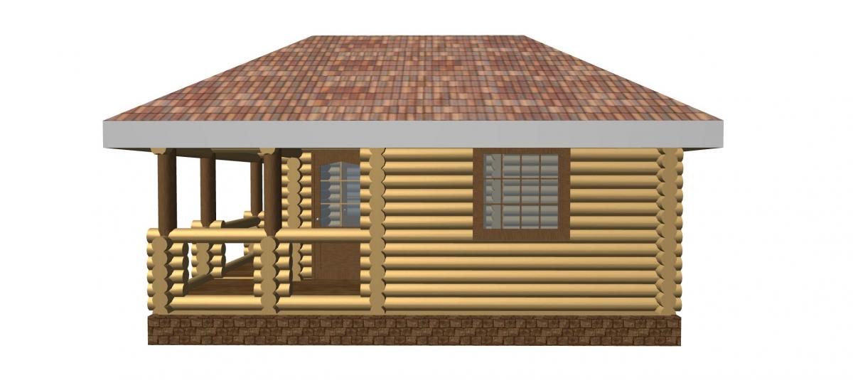

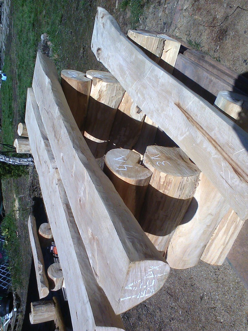

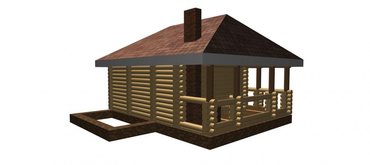

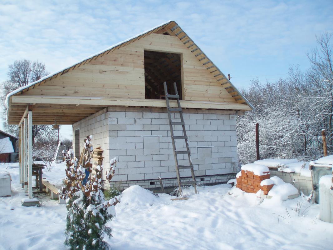

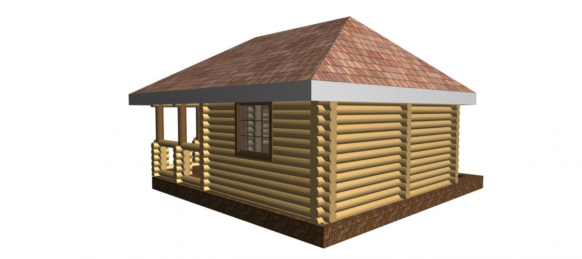

Антон-98 117 Жалоба Опубликовано: 11 февраля 2015 Едем дальше.Пока есть время определиться с размерами.Собрать семью узнать кто что предпочитает- из этого должны вырисовываться размер сруба и помещений.У меня так вырисовывалось. .Тамбур-комната отдыха-ну и соответственно парилка и мойка.Печь ещё не куплена но уже я знаю что мне надо енто печь северянка нашего питерского разлива.Там две каменки закрытого и открытого доступа- и бак для воды из нержавейки.Но я её буду комбинировать с кирпичём если коротко труба не сендвич а выход дыма в кирпичный щиток.На профильных сайтах это есть.Такой симбиоз кирпича и железа . Цитата Поделиться сообщением Ссылка на сообщение Поделиться на других сайтах

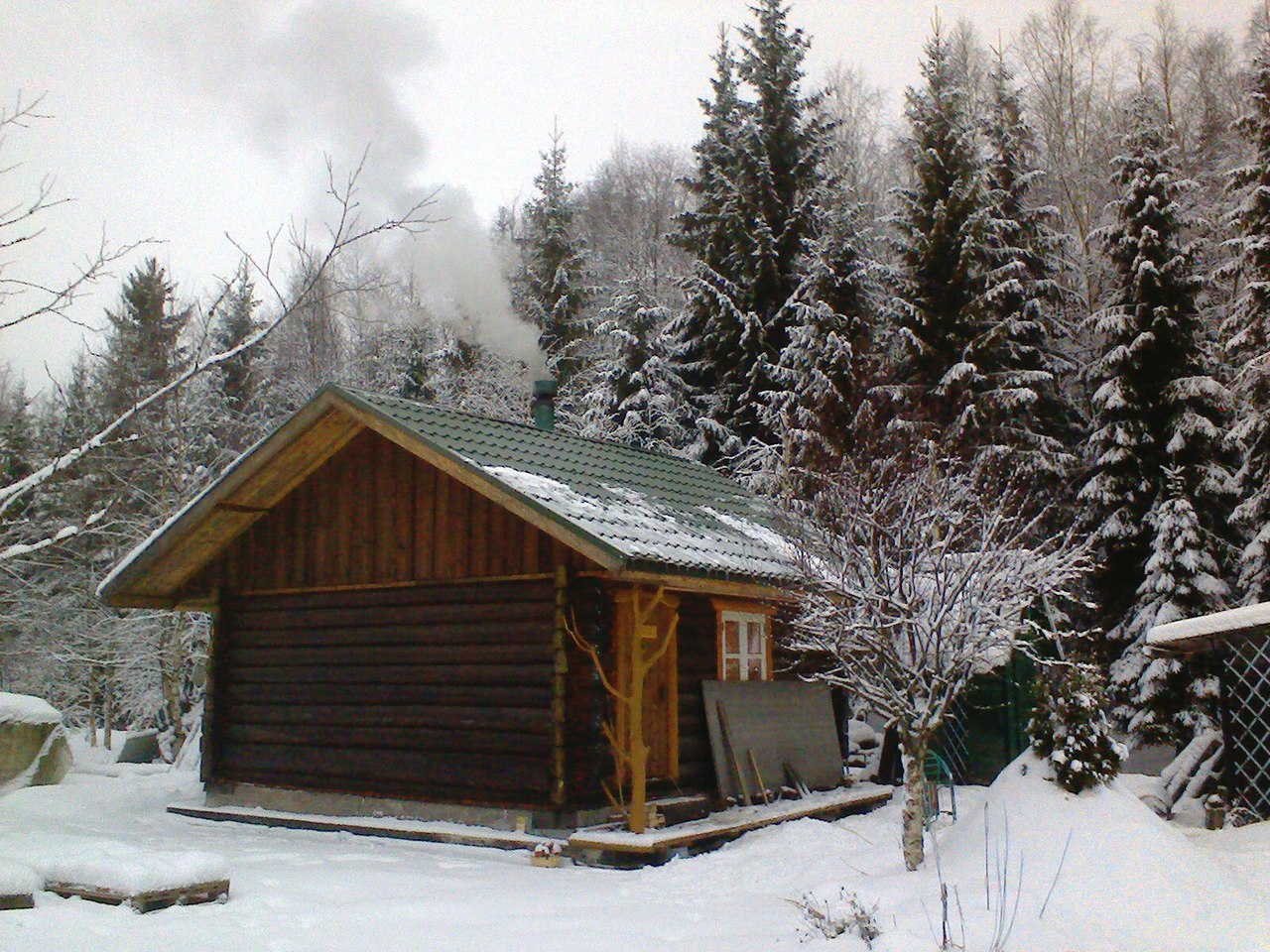

lesnik 492 Жалоба Опубликовано: 11 февраля 2015 Фундамент 6х6 сруб 4,5х6. Сруб разделен на две половины. Первая-прихожан маленькая и комната отдыха, вторая мойка и основное=парилка!!! Топлю из комнаты отдыха. В мойке только кран с горячей и холодной водой! В парилке бак! Во всех отделениях окна. Печка как-то начала дымить, протопить осиной и тяга снова в норме!!! Цитата Поделиться сообщением Ссылка на сообщение Поделиться на других сайтах
Федот68 4 240 Жалоба Опубликовано: 11 февраля 2015 Фундамент 6х6 сруб 4,5х6. Сруб разделен на две половины. Первая-прихожан маленькая и комната отдыха, вторая мойка и основное=парилка!!! Топлю из комнаты отдыха. В мойке только кран с горячей и холодной водой! В парилке бак! Во всех отделениях окна. Печка как-то начала дымить, протопить осиной и тяга снова в норме!!! Печка - низачот. Ибо топка ( сама железяка) - без воздушной рубашки. Оберни её ( отступя 4-6 сантиметров) красявой жестью ( нержа, иль крашеная термокраской чернуха- по вкусу) так, чтобы и снизу и сверху проход для воздуха был - поймёшь о чём я. Нехороший жар от раскалённого железа уйдёт( тупое ИК излучение), а помещение заметно быстрее прогреваться будет... Цитата Поделиться сообщением Ссылка на сообщение Поделиться на других сайтах
