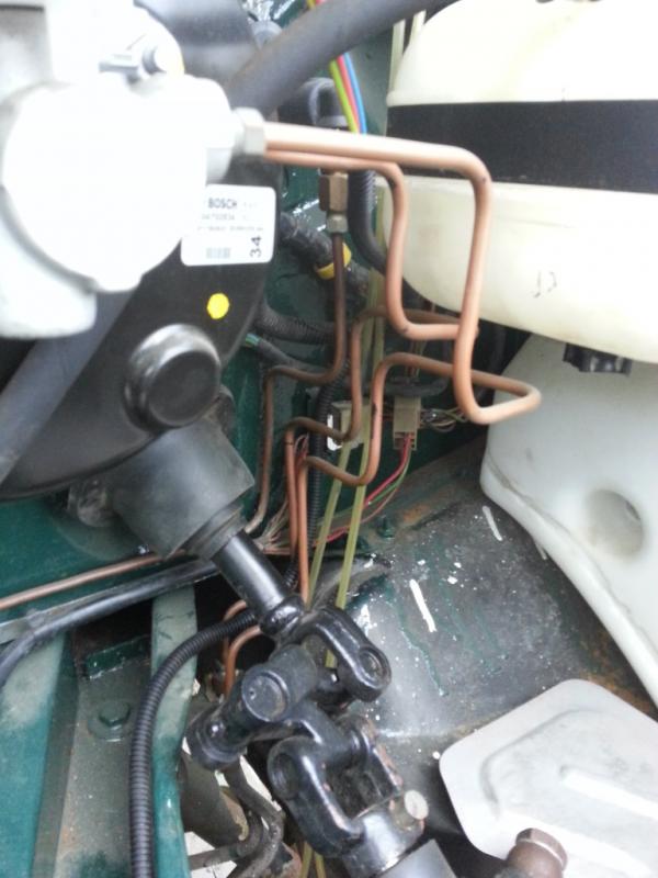

Артём39 2 582 Жалоба Опубликовано: 26 апреля 2015 Ну ни что не мешает провод управления муфтой, использовать как управляющий для реле. Далее все понятно, я думаю. Когда то, на газели, стояло аж три датчика температуры. В верхнем патрубке, для лета, в нижнем для зимы, ну и один на своем месте. Проблем не было. Где то они у меня валяются, можно глянуть. Но помню что, верхний был "холодный", нижний "горячий". Про трубки, дело ваше. Вот чуть чуть моих фото. Газель, кузов дорестайл, г/в 1996. ЗМЗ 406 (установлен впрыск). Установка ГУР, ВУТ bosch, бачок омывателя Н/О, расширительный бачок Н/О. Ну и изготовление в ручную, грязевого щитка, вместо уже не подходящего. Цитата Поделиться сообщением Ссылка на сообщение Поделиться на других сайтах
tau76@yandex.ru 7 Жалоба Опубликовано: 26 апреля 2015 Классно сделано! Щиток зачетный! Про горячий, холодный датчики можно поподробнее? Цитата Поделиться сообщением Ссылка на сообщение Поделиться на других сайтах
