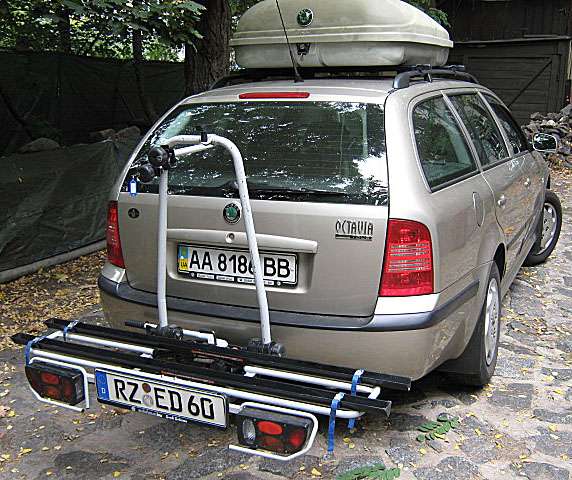

Сегодня на стационарном посту гайцы придолбадись к багажнику для лыж .Делали сами, по принципу фирменных,(не покупать же за 25000, как на фото)  летом для великов, зимой для лыж.
Говорят, что это внесение изменений в конструкцию ТС - типа дополнительное оборудование, выступающее за пределы ТС. Говорю- багажник, фонари, номер не закрывает, могу снять, если что,  а они- штраф 500р, материал в МРЭО, типа для аннулирования учета, Вообщем еле уехал, спасибо другу. Прошу дать правовую оценку (моральную и так понятно) К Великам, Слава Богу не придирались летом, хотя ездим в основном в горах, велы  реально перекрывают фонари, Ждем лета, уже новые маршруты придумали, а тут... Надо подготовиться. Прошу помощи. Заранее спасибо.

на уазбуке в аналогичной теме отписался. В кратце - буржуйские штучки (фото1) нам не указ, по нашим ПДД они не могут применяться если закрывают фонари и номер. Номер перевешивать на "эту штуку" НЕЛЬЗЯ - строго запрещено нашими ПДД.
То что к газику прикручено, должно бы прокатить со всех сторон, но по госту есть "углы видимости габаритных огней" должно быть +/- 45 градусов по горизонтали от оси фонаря (углы считаются при виде сверху на газик).
и "углы видимости номерного" знака 30 градусов справа и слева транспортного средства (по горизонтали).
Приложение И рис. И.1 ГОСТ Р 50577-93.
Решение - поднять знак выше велосипеда, можно до высоты 2метра, но тоже помнить про вертикальные "углы читаемости" +/- 15 градусов (см. тот же ГОСТ).
Со сноудбордом боюсь не получится, придётся сноудборд размещать горизонтально (или наклонно), но ниже номерного знака.

Фотография в первом посте о многом говорит, та что со шкодой.... Стоят световые приборы и ( на кой ляд ?) номер??? , причем бургеровский, на хохлятской машине.... На фетиш не похоже - номер действующий, не транзитный...' Тебе, pan Кисловодск, придется еще чутка поднапрячься и забабахать на сей гаджет фонарики и площадку с подсветкой под номер... Ну чтоб шансы уравнять.... Чтобы не было двучтений - то потухнет, то погаснет.... У одного наполовину полон, у другого - наполовину пуст... Или - вечный бой....))))

Это наверно трофей из Берлина... Я кстати по случаю в магазе за 2тр купил подобный девайс, зима, скидки.

Фотография со шкодой в первом посте явно иностранная. По российским законам такая приспособа незаконна. На учёт она не ставится и отдельный номер на неё не выдаётся.
 Но по нашим законам можно перевозить груз. А если груз длинный, то его надо обозначать дополнительными фонариками.
Не забывайте, что номер автомобиля должен быть на автомобиле, а не на грузе. И груз не должен загораживать номер автомобиля.

Фонари присобачить не проблема, решит ли это задачу в корне? Надо быть точно уверенным.
