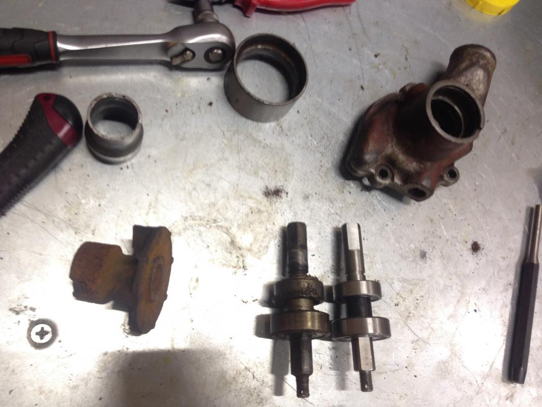

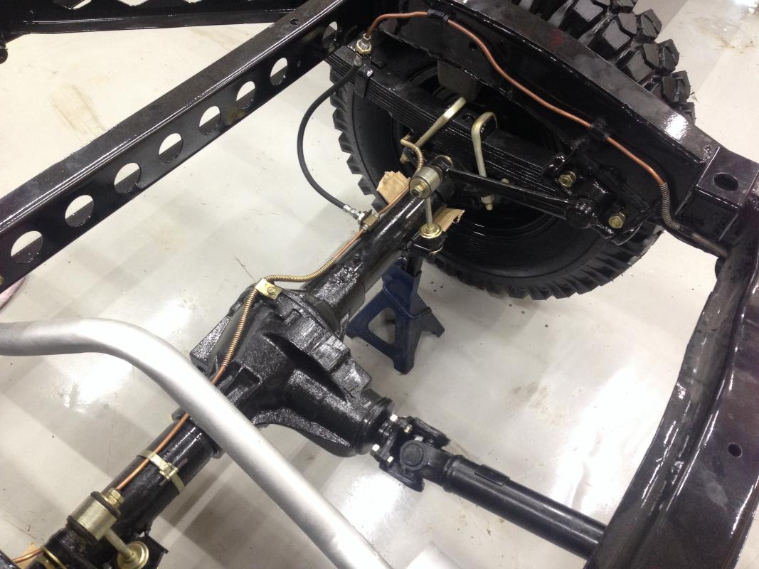

Стакан 1 979 Жалоба Опубликовано: 25 мая 2015 (изменено) За пыльники рулевых тяг - огромное спасибо Алексею Поповичу (он обещал прислать). Дурь все это, конечно, но хочется собрать эту машину именно в стоковом состоянии - это не столь сложно пока что. Ну а тем временем продолжаем сборку. Кантователь с рамы окончательно снят - вся конструкция теперь на стойках. Собран и отрегулирован стояночный тормоз. Карданы перетряхнул (шлицевое), смазал, отмыл от краски и покрасил заново. Прошприцевал крестовины (ревизии вроде не потребовали). Поставил. В процессе от короткого кардана отвалилась пластинка добавочн груза. К такому меня жизнь не готовила...) Прихватил ее сваркой на пару точек. Собирается навесное двигателя - разные мелочи пока. Как обычно, целый день провоевал со сборкой помпы. Все запчасти разные и по ширине подшипников, и по крыльчатке, и по валу. Но напилинг сделал свое дело - собрал, подогнал по месту. Коллектор и выпускная система отпесочены и окрашены термостойкой серебрянкой ABRO. Очень неплохо себя зарекомендовала и совсем не пачкается. Погодка вроде установилась у нас - пора и с кузовом поработать: сначала немного сварки, потом полный пескоструй и покраска. Начали с того, что запихнули кузов в кантователь, выставили по осям - чисто посмотреть: как будет крутиться). Вроде отлично: силами одно человека кузов можно крутить как на вертеле. Во много раз упрощается подготовка, пескоструй, окраска. С кузовом работы стопорит одна мелочь: нету ручки на передней панели. Та, что перед передним пассажиром. Срезана для монтажа оборудования РХ. И еще пара мелочей- типа кронштейнов задних откидных сидушек. Друзья: у кого в Питере и ЛО есть кузов УАЗа в распил? Приеду сам - отрежу. Изменено 25 мая 2015 пользователем Стакан 10 Цитата Поделиться сообщением Ссылка на сообщение Поделиться на других сайтах

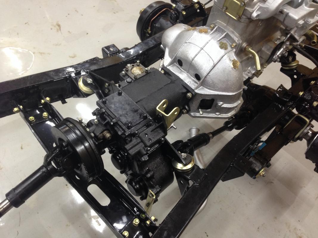

Стакан 1 979 Жалоба Опубликовано: 31 мая 2015 Продолжаем сборку рамы. Узел педалей: латунные фтулки запресованы в раму. Собрана ось, забиты клинья - все собралось удивительно четко. Собрана и вся система механического сцепления и ГТЦ. Усилие на педали сцепления как будто чуть больше, чем на ГАЗ69. Хотя корзина та же самая. Конструкция самого сцепления близка к ГАЗ 69, также крепится и к картеру сцепления и к раме, но отличается конструктивно. За латунные втулки в раму - огромное спасибо Михаилу (Maxx1969) и Ахмату! Эти парни просто просто выручают, отказавшись от всяких денег. 13 Цитата Поделиться сообщением Ссылка на сообщение Поделиться на других сайтах

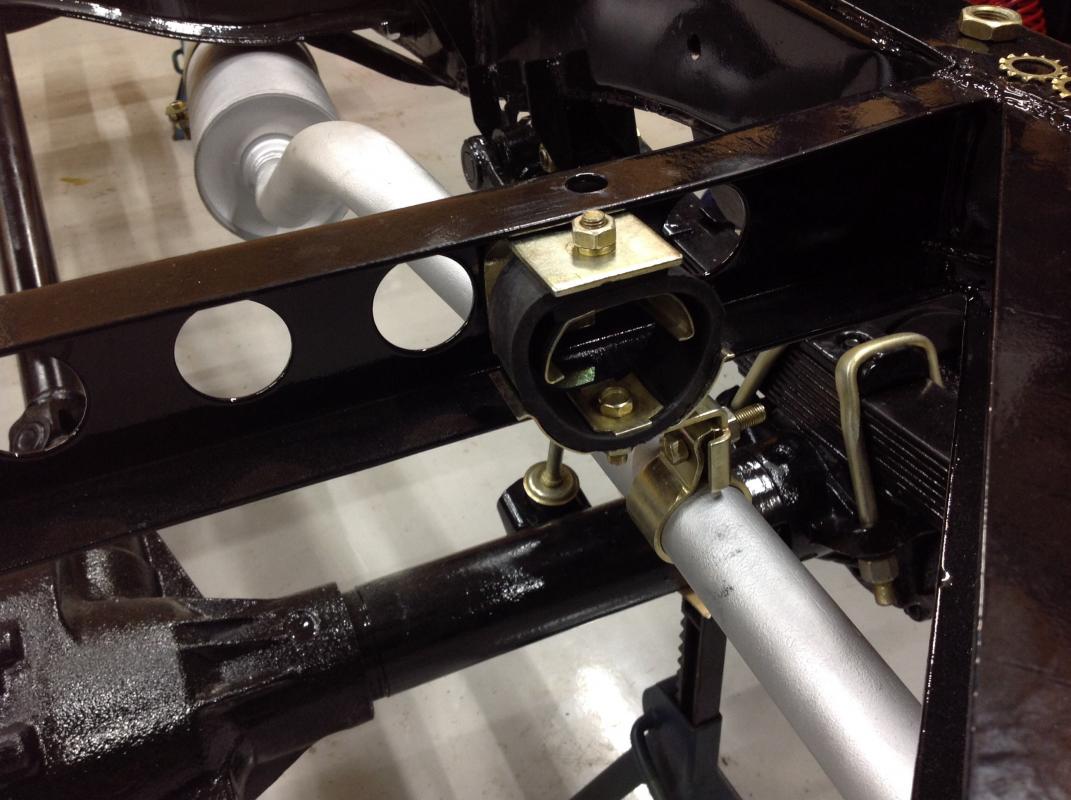

Стакан 1 979 Жалоба Опубликовано: 31 мая 2015 Следующий этап: выпускная система. Коллектор, гусь и глушитель - все родные. Отпесочены и покрашены термостойкой серебрянкой ABRO. По предидущему опыту именно она держалась лучше остальных. Хотя, коллектор по-любому облезет при эксплуатации. Прокладки коллектора к блоку и прокладка гуся - новые. Вся фурнитура подвеса глушителя - родная, перецинкованная. Резинки подвеса подошли современные. Держится выпуск на трех точках - к раздатке хомутом и в двух точках к раме. Заднее крепление - шедевр. Современное уазкино уже сильно проще. На срезе выхлопной трубы установлена странная фигня-отсекатель. Сначала думал - тюнинг. Потом знающие люди сказали - было такое с завода. Это чтоб на запаску выхлоп не летел, а вниз шел... 16 Цитата Поделиться сообщением Ссылка на сообщение Поделиться на других сайтах

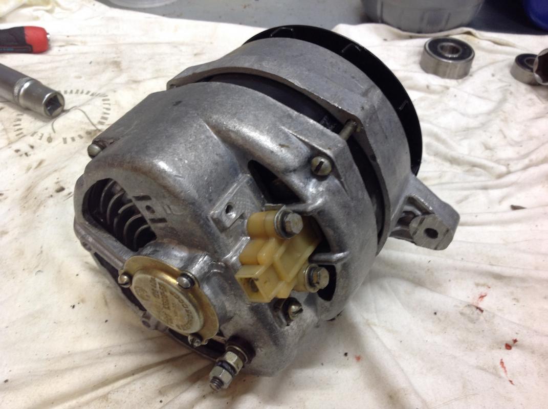

Стакан 1 979 Жалоба Опубликовано: 2 июня 2015 (изменено) Пришла очередь навесного. Стартер: полностью разобран, детали очищены, покрашены. Смазан и собран обратно. Выработки нет - замены фтулок не потребовалось. Что интересно - стартер невозможно поставить не снимая привод сцепления - доступа к нижней гайке нет. Котел-подогреватель. Собран и установлен. На фото на столе показаны все компоненты. Топливо (бензин) поступает по трубке из собственного бачка (находится около радиатора) в камеру сгорания котла, где поджигается электросвечой накала. В бензопроводе (в переходнике) стоит топливный жиклёр. Крыльчаткой штатной печки по гофре в камеру сгорания котла нагнетается воздух для горения бензина. Вода в водяной рубашке котла нагревается, и самотеком (насоса нет) циркулирует из котла в блок двигателя. Выхлоп горения через составное сопло выводится на поддон блока двигателя - тепловой экран на блоке равномерно распределяет выхлоп для прогрева масла. Управляется котел примитивным блоком на моторном щите под капотом (один тумблер включает мотор штатной печки - подача воздуха, а второй тумблер нужно держать, пока свеча не разожгет бензин). Чтобы остановить горение в котле - нужно просто перекрыть подачу бензина (кран на бачке). Кривая тонкая трубка - дренаж для лишнего бензина. В нижней точке котла стоит кран слива воды из блока. Генератор: полностью разобран. Ожидал увидеть открытые подшипники, но оказались необслуживаемые. Поменял их на современные для профилактики (люфтов не было, но смазка явно потеряла свои свойства - выбег отсутствовал). Диодный мост, обмотки поверил тестером. Почистил, покрасил, собрал, установил. Изменено 2 июня 2015 пользователем Стакан 15 Цитата Поделиться сообщением Ссылка на сообщение Поделиться на других сайтах

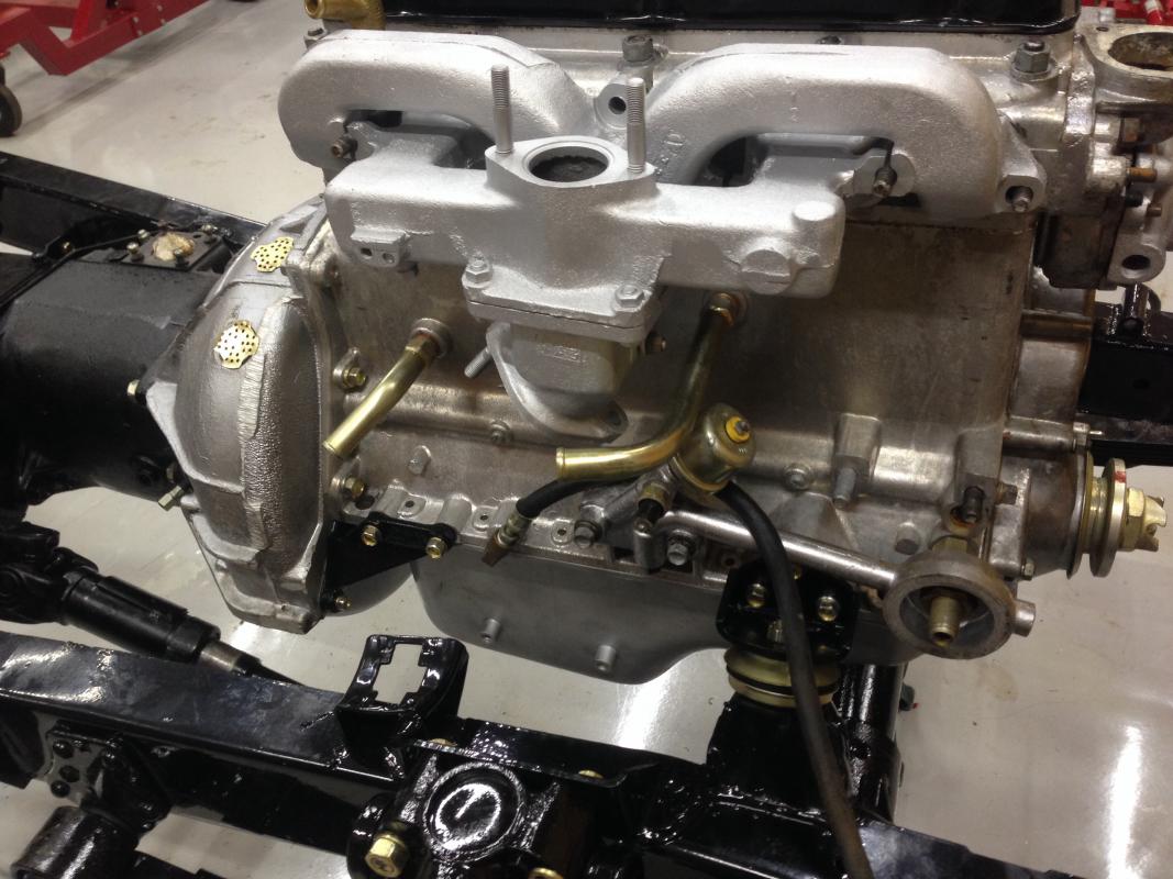

Стакан 1 979 Жалоба Опубликовано: 2 июля 2015 (изменено) Всем снова привет. Долго не вел тему - не успевал. Работы продвигаются. Огромное спасибо Алексею Поповичу - за присланные везвозмездно (даром) пыльники военных рулевых наконечников. Теперь они собраны и заняли законные места на родных тягах. Двигатель - собрали навесное и запустили. Перебраная мной помпа тут же потекла... Плюнул - нашел новую, советскую (помпа на двигатель ГАЗ-21). Еще встречаются в магазинах. Можно было поставить более современную и надежную (силумин, неразборная) - они взаимозаменяемы. Но я не стал этого делать. Намаялся со свечами А14-У. Для них требуется нестандартный свечной ключ. Но сами свечи имеют обычную конструкцию. У более поздних Козлов используются настоящие экранированное свечи (бронепроволока навинчивается прямо на свечу). У меня же все четыре свечи стоят под силуминовой крышкой, которую можно снять только сняв распределитель зажигания)). В итоге - систему зажигания и трамблер перетряхнул, провода заменил, свечи оставил родные. Искра получилась хорошая . Радиатор - выправлена вмятина (припаеваем пруток и выстукиваем обратным молотком), покрашен. Движок работает ровно, как и при первом запуске. Сцепление - довольно шумное, но я думаю при трется. Собрал весь комплект резины - непросто было. В новом состоянии Я192 производства СССРне сразу удалось найти. Подобная резина делается до сих пор - но современная издали отличается от советской надписью КАМА. Колеса собраны и поставлены. Диски покрашены порошком. Балансировка бесполезна- полкило и более вешать нужно на каждое колесо. Я101 прошлым летом отбалансировалась нормально... Однокамерный карбюратор не потребовал вмешательств. Но уровень завышен - залит весь глазок. Позже поправим. Интересно решена на двигателе проблема вентиляции картера - трубка выведена просто вниз, под двигатель. И дальше все выбрасывается в воздух. Установлено рулевое - по конструкции полный аналог ГАЗ69. Заменено масло в рулевом редукторе. Заменен сальник сошки. Сальника рулевого вала не оказалось (как на ГАЗ69 - просто стоит войлочное уплотнение) - хотя по каталогу должен быть сальник. Потребовалась регулировка (уменьшение) свободного хода рулевого колеса. Проблема с фильтром грубой очистки топлива - лопнул чугунный корпус при закручивании штуцера. Попытались заглушить и заварить трещину (электрод по-чугуну) - не пошло - при остывании снова трескается рядом со швом. Комрады! Если кто продает этот фильтр - дайте знать! Это не все. Завтра будет история про кузов. Он уже покрашен. Изменено 3 июля 2015 пользователем Стакан 15 Цитата Поделиться сообщением Ссылка на сообщение Поделиться на других сайтах
