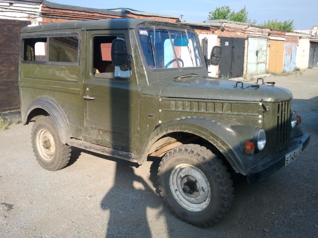

Сергей 220788 5 Жалоба Опубликовано: 16 марта 2015 Все начинались с дикого желания приобрести авто повышенной проходимости! Сначала искал УАЗ, бюджет был небольшой 50-80 т.р. перелопатил весь интернет и местные газеты, но за эти деньги ничего не мог найти. В один прекрасный день я наткнулся на фото ГАЗ-69, он мне очень понравился, сотрудник на работе увидев мои просмотры Газонов сказал, что у его брата есть такой и он его собирается продавать. Тут же договорились о встрече. Осмотрев его мы с другом попросили нас прокатить это привело нас в восторг и была заключена сделка ценною в 50 т.р. В выходные мы приехали его забирать, в нагрузку нам его загрузили запчастями до самого верха, кое-что пришлось положить в авто друга. Вот таким он был куплен. Родной двигатель, коробка, раздатка. Первый год ездил на том что есть. Лазили на нем везде восторг от проходимости был безграничен. В ходе эксплуатации возникали проблемы с перегревом бензонасоса, прожорливостью масла, напрягали задние двери. Прошло лето, было обнаружено, что на раме присутствуют трещины, да и вообще она была вся варена и переварена. Требовался большой ремонт, но не было подходящего гаража. В какой-то момент было принято решение о продаже Газика. Прошло время, было много просмотров, нашёлся покупатель за 75 т.р. я сказал что надо подумать. За это время прикипел к нему с великой силой и желание расставаться пропало. Был куплен гараж 48 м2. Газик переехал туда. По счастливой случайности нашел у мужичка Газ-69 А собранный из новых запчастей купленных в 90-х по справкам на СОТНЕ, но не оформленный, договорились с ним о его покупке мной и он тоже отправился в мой гараж. Таким он был. И вот их уже два. Начались работы по разбору обоих авто. Была спилена крыша. Кузов от Ашки был снят и продан ребятам из Нижневартовска. Рама донора была в идеальном состоянии, не считая покраски. На ней же стоял уже двигатель ЗМЗ-402.было принято решение оставить его, т.к. он тоже был новый. ИЗВИНЯЮСЬ ЗА КАЧЕСТВО ФОТО ПЛОХАЯ КАМЕРА И ОСВЕЩЕНИЕ В ГАРАЖЕ. С рамы было все снято для ее очистки. Был куплен недорогой пескоструй. Раму отпескоструил. Приварил крепления амортизаторов УАЗ спереди и сзади. Спереди также как на уазе , сзади почти вертикально. Затем загрунтовал, потом слой краски, затем 2 слоя специального антигравия.Фото к сожалению нет. Собрал рессоры заново 1 из 2-ух дополнительно добавил по 2 листа на каждую. Получилось жестко, в ходе эксплуатации посмотрим, если что уберу по листу. На место крепления задних рессор к раме изготовлены проставки 4 см. Установлены удлиненные серьги самодел везде, плюс проставки мост-рессора 4 см везде. Амортизаторы: перед ЗИЛ-131, зад Ланд Крузер 70. Была проведена ревизия мостов с заменой сальников, прокладок и т.д. Установленны дисковые тормоза: Перед 2-ух поршневые суппорта УАЗ, зад 1-но поршневые Газель. Установлен ГУР от УАЗ 3160 ( Симбир ). Двигатель ЗМЗ-402. КПП ГАЗ-53. Раздатка ГАЗ-69. Кузов был зачищен, вырезаны гнилые места, сделаны заплатки. Установлена рулевая колонка, педали и вакуумник от ВАЗ-2107. Кузов хотел сделать открытым с дугами безопасности. , но к сожалению деньги пока на исходе. В семье пополнение родилась дочка, а еще есть сын 4 года. Пришлось купить дом т.к. в квартире не умещались. На фоне этого финансирование Газона было приостановлено, но очень хочется в этом году быть на больших колесах, поэтому пока решено поставить старую крышу на место и опробовать то что получилось на деле. Дел еще много, отчет еще не закончен. Буду рад выслушать Ваши комментарии товарищи одноклубники. Жду вопросов, отзывов и предложений 5 Цитата Поделиться сообщением Ссылка на сообщение Поделиться на других сайтах

LND_Inquisitor 1 882 Жалоба Опубликовано: 16 марта 2015 Все хорошо, но угол работы промкардана какой то опасный. Не расколбасит на высоких оборотах? Цитата Поделиться сообщением Ссылка на сообщение Поделиться на других сайтах

Сергей 220788 5 Жалоба Опубликовано: 17 марта 2015 Пром кардан тоже вызывает опасение, но пока не сделаешь пробные заезды, не поймешь. Двигатель на передних подушках итак завышен до максимума, а раздатка приподнята путем проставки шайб. Будем пробовать! Цитата Поделиться сообщением Ссылка на сообщение Поделиться на других сайтах

Сергей 220788 5 Жалоба Опубликовано: 18 марта 2015 Не могу понять от чего у Вас КПП и как добились практически горизонтального положения промвала? Цитата Поделиться сообщением Ссылка на сообщение Поделиться на других сайтах
Саша Вии 789 Жалоба Опубликовано: 18 марта 2015 Все очень просто: у меня двигатель м-20, соответственно и коробка находится на нужном уровне с раздаткой, и пром кард Я не резал а просто сместил раздатку с траверсой назад на 4.5 см ,передний кард надставил на 4.5 ,задний обрезал на 4.5 См. Твоя ошибка в том, что ты использовал 402 двигатель,а не один из возможных уазовских вариантов,тогда твой кардан Находился бы на одном уровне с раздаткой. У меня тоже лежит 2 шт 402 дв , однако их мне пока не пришло в голову ставить на Свой газон. Цитата Поделиться сообщением Ссылка на сообщение Поделиться на других сайтах
