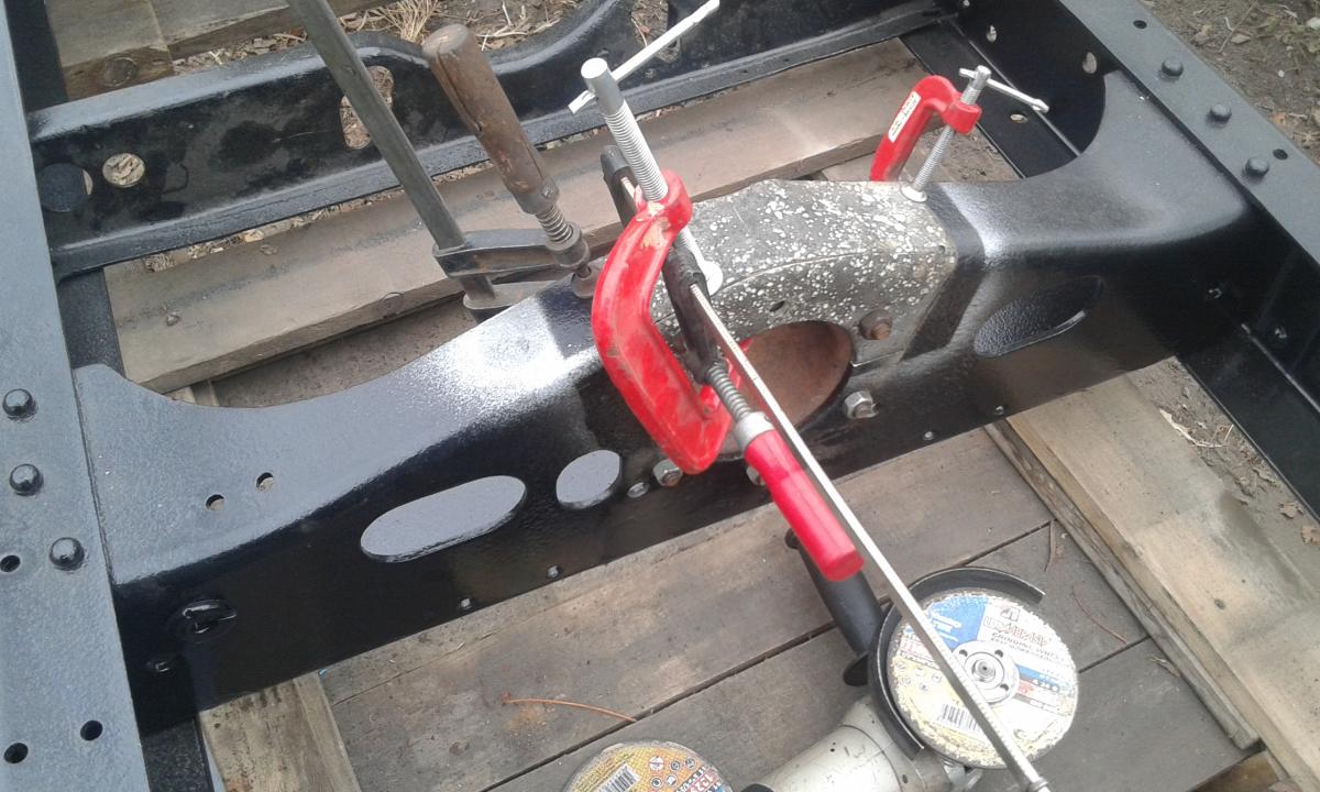

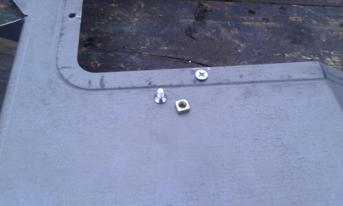

Region-73 1 170 Жалоба Опубликовано: 19 января 2016 Сегодня сварил новый кожух КПП. Давно собирался, но все руки как-то не доходили. Что могу сказать, кожух КПП лучше ставить до установки передних узлов "ящик АКБ с боковиной" и "инструментальный ящик". Запихивать его туда сложнее чуток, но все же можно. Клетчатые гайки я привариваю довольно просто, нужно обычным винтом М6 с шляпкой под потай (он центрирует гайку по отверстию очень хорошо) притянуть квадратную гайку. Потом одеваю клетчатый держатель и точкой делаю сварку. Быстро и качественно.В результате примерно получасовых танцев около контактной сварки получилась вот такая красота.Но все же больше радости мне доставило изготовление деталей для моей полуторки. Заодно еще и раму чуток подварил. Вставил кусок с донорской рамы в поперечину где было выпилено под обычный кардан. 5 Цитата Поделиться сообщением Ссылка на сообщение Поделиться на других сайтах

Region-73 1 170 Жалоба Опубликовано: 26 января 2016 может ни в тему но валяется такая хрень,Что это? denisu_k правильно сказал, редуктор стеклоочистителя. Спасибо за ответы на мой вопрос насчет крепежа лючка педалей. Прикинул как будут смотреться винты- отлично! Изучение спецификации так же подтвердило версию о винтах с прямым шлицом. Собранные детали выкрашиваю заранее. Так и удобнее и можно подкрасить там, куда потом просто не залезть. Собранный кузов окрашу затем снова. Ну и чуток времени уделил своей любимой полуторке. наконец-то закончил детали каркаса сиденья. 8 Цитата Поделиться сообщением Ссылка на сообщение Поделиться на других сайтах

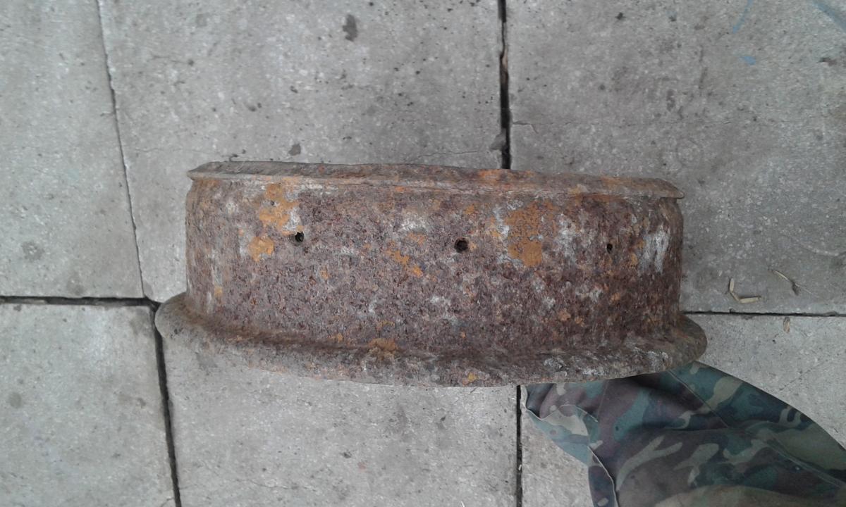

Region-73 1 170 Жалоба Опубликовано: 5 марта 2016 Сегодня приехало колесо. Довольно занятная военная переделка. От какого-то грузовика обод в который вварен диск от Эмки. сначала думал, что это обод от полуторки, но нет, ошибся. Полуторкин обод значительно больше, на фото видно. Приварен диск сплошным широким качественным швом. Чувствуется, варили с душой. Ну и чуток позанимался с полуторкой, пока с ГАЗ-67 успехи не сильно большие. Никак не соберусь с силами покрасить 6 Цитата Поделиться сообщением Ссылка на сообщение Поделиться на других сайтах

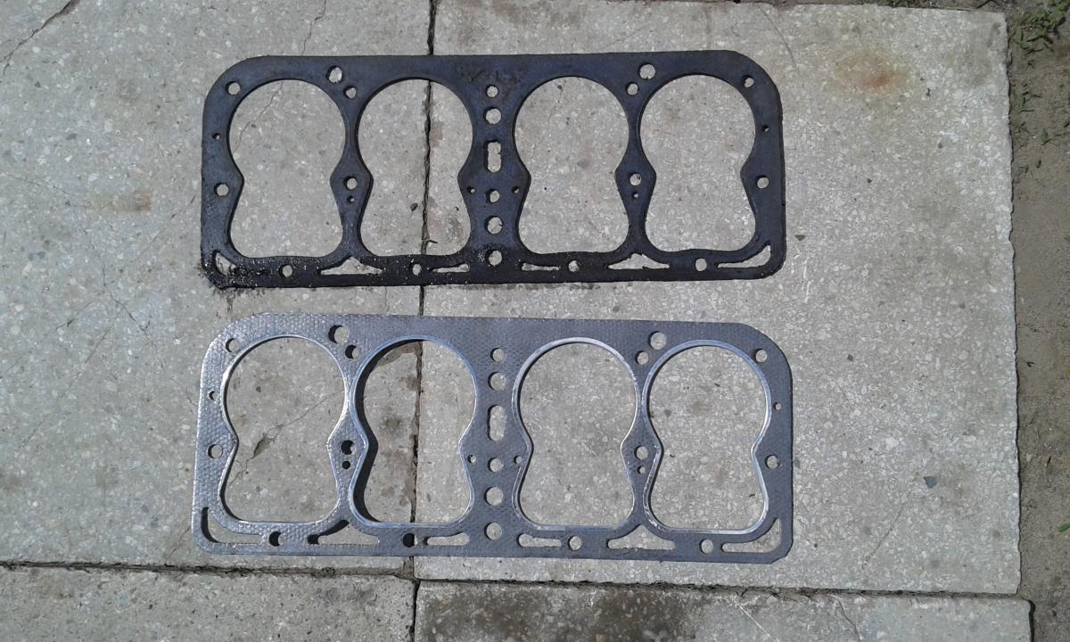

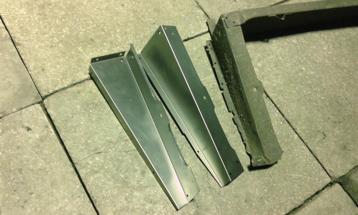

Region-73 1 170 Жалоба Опубликовано: 30 апреля 2016 Благодаря выходным работа немного двинулась вперед. Все детали готовы, для сварки передка. Очень Сначала хотел оставить оригинальные панельки, которые опускаются от ветрового окна с инструментальному ящику и ящику АКБ, но состояние у них было неважнецкое. К тому же во всех местах где было сварено железо имелся довольно толстый слой ржавчины. Пришлось их снять и заменить новыми. Сегодня установил новодельную прокладку под головку блока. Теперь проблем с этой дефицитной запчастью нет. Немного еще поработаю с качеством, что б красиво было. 8 Цитата Поделиться сообщением Ссылка на сообщение Поделиться на других сайтах
