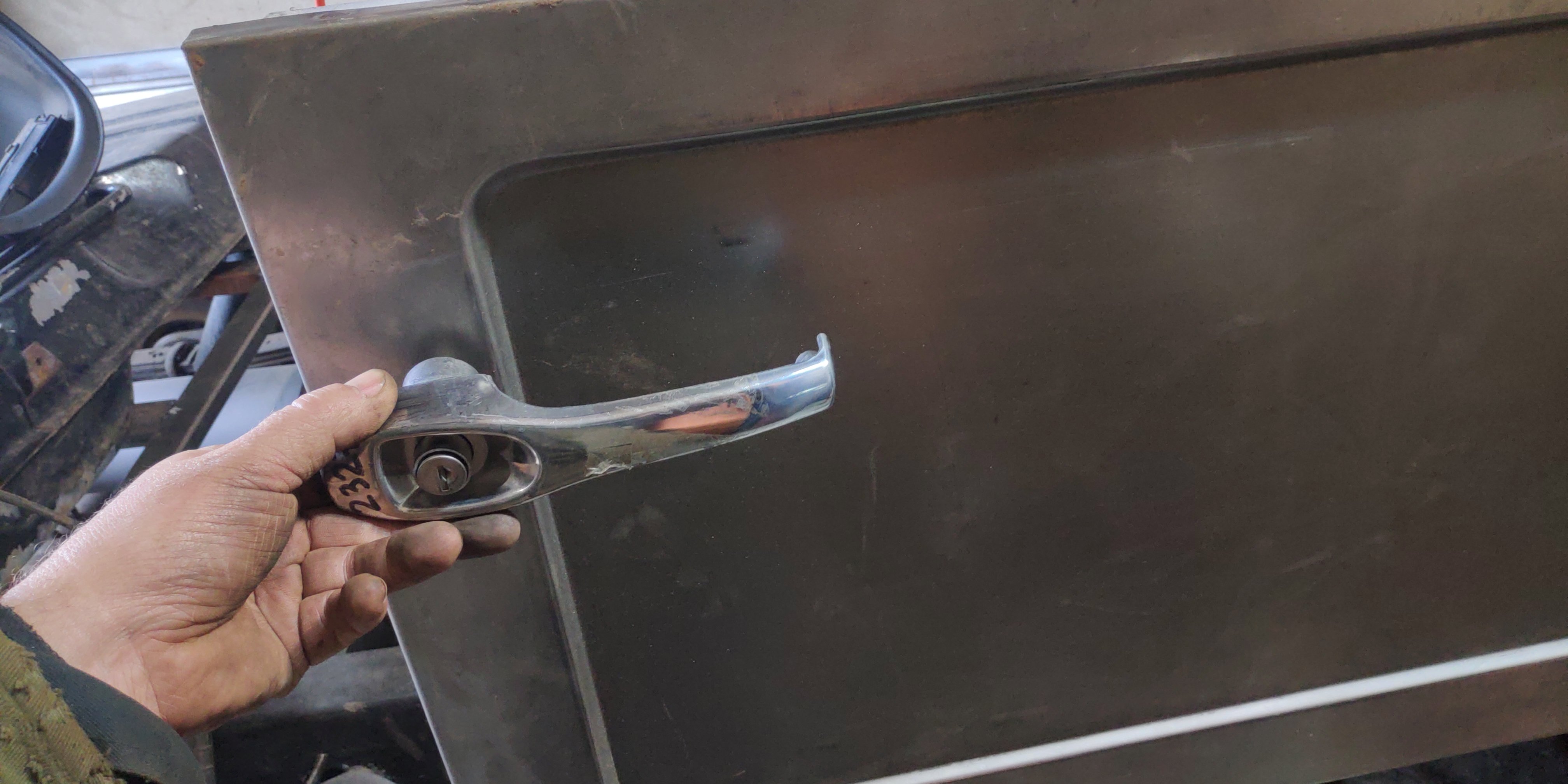

Renegat 286 Жалоба Опубликовано: 17 сентября 2021 Как вам?Ручка от КАМАЗа.Но для установки на плоскость нужно делать углубление в филенке.Если крепить на "косяк" как то несуразно смотрится. Цитата Поделиться сообщением Ссылка на сообщение Поделиться на других сайтах
Гога68 1 310 Жалоба Опубликовано: 17 сентября 2021 (изменено) двери поглянулись, не догадался сам то, что так можно было изладить. а то блин из двух одну делал левую широкую, уголки сверху приваривал с закладными гайками, чтоб луазкины надставки привернуть. а как у тебя много проще было бы. Изменено 17 сентября 2021 пользователем Гога68 Цитата Поделиться сообщением Ссылка на сообщение Поделиться на других сайтах
Renegat 286 Жалоба Опубликовано: 17 сентября 2021 1 минуту назад, Гога68 сказал: двери поглянулись, не догадался сам то, что так можно было изладить. А ты как сделал? Цитата Поделиться сообщением Ссылка на сообщение Поделиться на других сайтах
Гога68 1 310 Жалоба Опубликовано: 17 сентября 2021 1 минуту назад, Renegat сказал: А ты как сделал? дописал выше Цитата Поделиться сообщением Ссылка на сообщение Поделиться на других сайтах
Renegat 286 Жалоба Опубликовано: 17 сентября 2021 Я так тоже делал, только под уазовские надставки расширял.Из двух дверей одну широкую гомырил.Покоробило конкретно. Цитата Поделиться сообщением Ссылка на сообщение Поделиться на других сайтах
макс 027 71 Жалоба Опубликовано: 17 сентября 2021 6 часов назад, Renegat сказал: Как вам?Ручка от КАМАЗа.Но для установки на плоскость нужно делать углубление в филенке.Если крепить на "косяк" как то несуразно смотрится. Может под "пятку" проставочку токарнуть.... 1 Цитата Поделиться сообщением Ссылка на сообщение Поделиться на других сайтах
Гога68 1 310 Жалоба Опубликовано: 17 сентября 2021 18 минут назад, макс 027 сказал: Может под "пятку" проставочку токарнуть.... под передню часть ручки подходящую проставку, кусок той же ручки негодной, к примеру Цитата Поделиться сообщением Ссылка на сообщение Поделиться на других сайтах

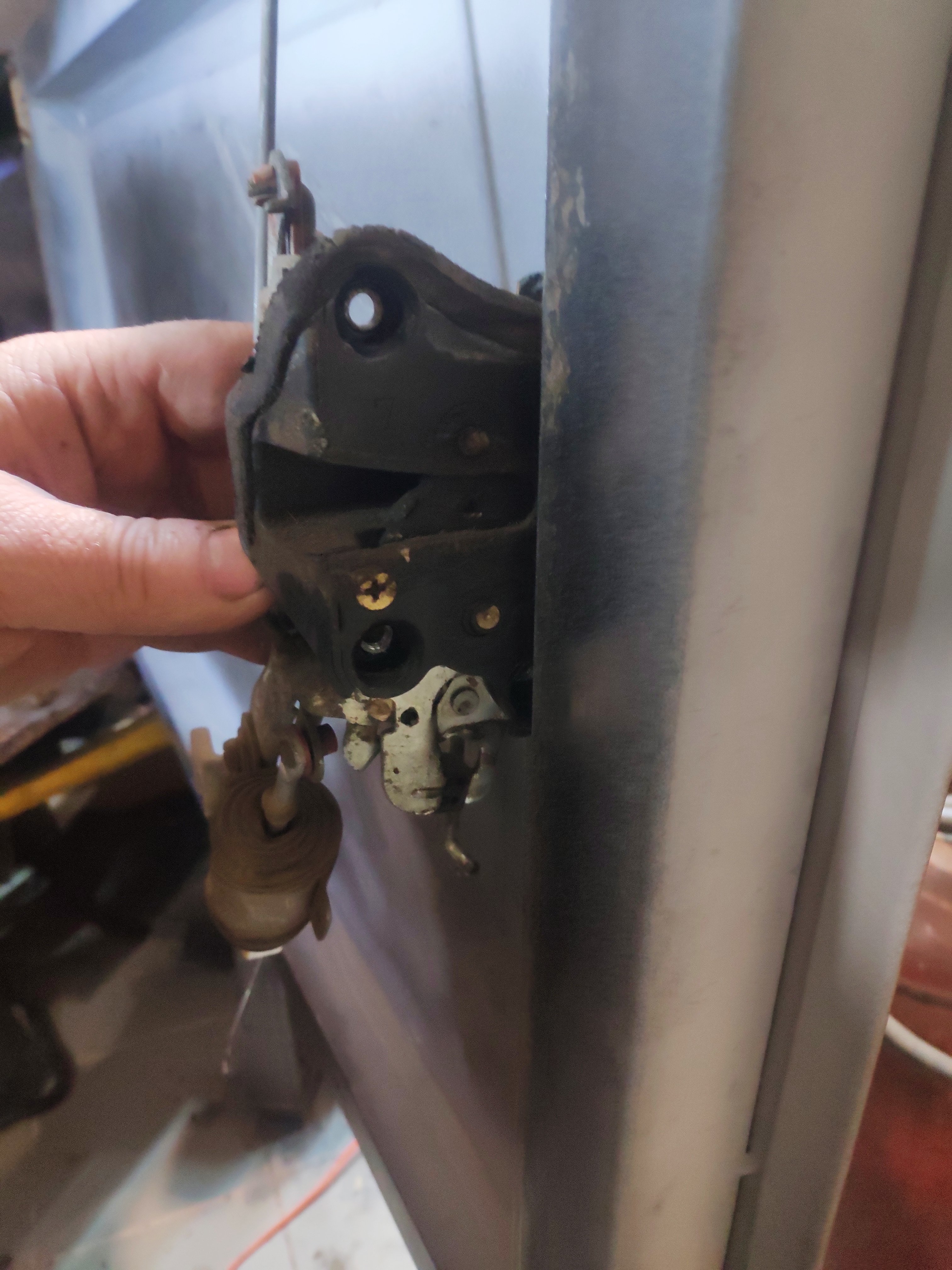

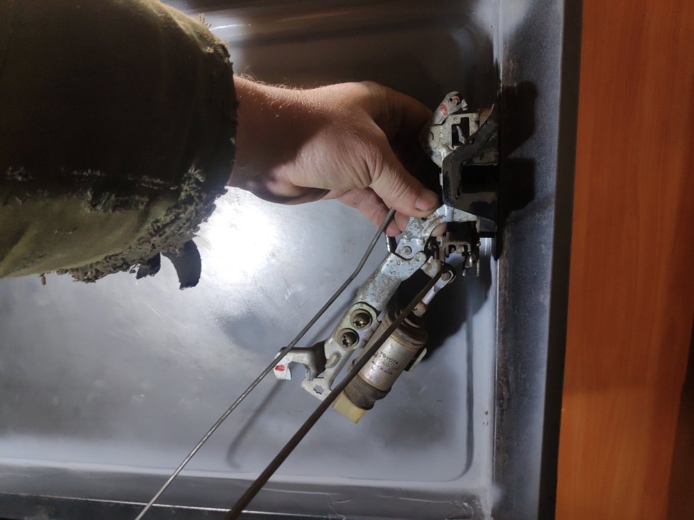

Renegat 286 Жалоба Опубликовано: 17 сентября 2021 Ну что-то в этом направлении кубатурю.Выгрызть из куска капралона или фторопласта проставочку 15мм.3Д принтера нет у меня.... А по самому замку есть какие-то соображения? От Тойоты подмеряю щас,с сурфа.Все устраивает,кроме монтажной толщины.Тонкие двери у газика.А надо мм 80. Цитата Поделиться сообщением Ссылка на сообщение Поделиться на других сайтах
Гога68 1 310 Жалоба Опубликовано: 17 сентября 2021 4 минуты назад, Renegat сказал: Ну что-то в этом направлении кубатурю.Выгрызть из куска капралона или фторопласта проставочку 15мм.3Д принтера нет у меня.... А по самому замку есть какие-то соображения? От Тойоты подмеряю щас,с сурфа.Все устраивает,кроме монтажной толщины.Тонкие двери у газика.А надо мм 80. погляди на замок двери луаза, творчески Цитата Поделиться сообщением Ссылка на сообщение Поделиться на других сайтах
Renegat 286 Жалоба Опубликовано: 17 сентября 2021 Что-то нет в разборе под рукой лунохода Пойду хоть загуглю,что за зверь... Цитата Поделиться сообщением Ссылка на сообщение Поделиться на других сайтах
Гога68 1 310 Жалоба Опубликовано: 17 сентября 2021 10 минут назад, Renegat сказал: Что-то нет в разборе под рукой лунохода Пойду хоть загуглю,что за зверь... дверь тонюсенька, замок широкий внутрь торчит. Цитата Поделиться сообщением Ссылка на сообщение Поделиться на других сайтах
Renegat 286 Жалоба Опубликовано: 17 сентября 2021 12 минут назад, Гога68 сказал: дверь тонюсенька, замок широкий внутрь торчит. Загуглил...Что-то очень уж древний,сам по себе антиквариат.Народ на луазах лепит замки от восьмёрок и гольфов.Видать,тоже не в восторге от штатных Цитата Поделиться сообщением Ссылка на сообщение Поделиться на других сайтах
Гога68 1 310 Жалоба Опубликовано: 17 сентября 2021 30 минут назад, Renegat сказал: Загуглил...Что-то очень уж древний,сам по себе антиквариат.Народ на луазах лепит замки от восьмёрок и гольфов.Видать,тоже не в восторге от штатных я тебе не предлагаю замок от луаза поставить(кстати он там от москвича), а поглядеть как он поставлен на тоненькую дверь. Цитата Поделиться сообщением Ссылка на сообщение Поделиться на других сайтах

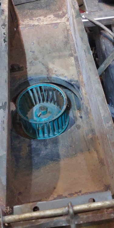

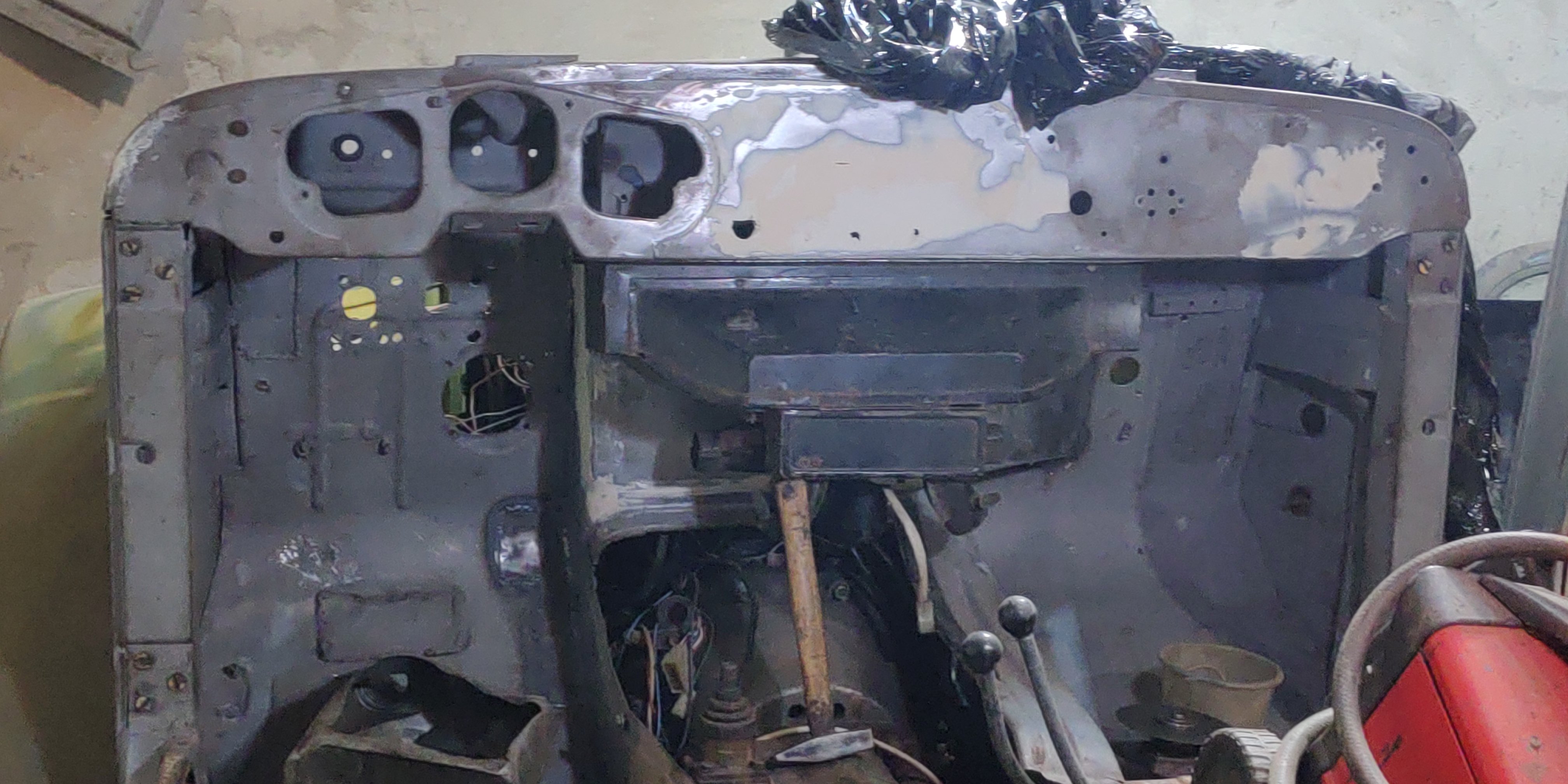

Renegat 286 Жалоба Опубликовано: 18 сентября 2021 Снова вернулся к уазопечке. Для ног пассажира imho места мало Моторчик печки скорее всего извлекать будет проблематично.Надо черепаху снимать будет,хотя... Моторчик от трактора ЮМЗ-6 засунул,уазовского под рукой не оказалось. Цитата Поделиться сообщением Ссылка на сообщение Поделиться на других сайтах
джон на 69 1 099 Жалоба Опубликовано: 19 сентября 2021 20 часов назад, Renegat сказал: Снова вернулся к уазопечке. Для ног пассажира imho места мало Моторчик печки скорее всего извлекать будет проблематично.Надо черепаху снимать будет,хотя... Моторчик от трактора ЮМЗ-6 засунул,уазовского под рукой не оказалось. Надо поставить полку разделяющую зоны высокого и низкого давления. Иначе дуть нормально не будет. Цитата Поделиться сообщением Ссылка на сообщение Поделиться на других сайтах
Renegat 286 Жалоба Опубликовано: 19 сентября 2021 (изменено) Да,это понятно.Сейчас фактически получилась бетономешалка.Она не перекачивает воздух,а перемешивает. Эффективность никакая. А за монтаж самого корпуса что скажешь? Изменено 19 сентября 2021 пользователем Renegat Цитата Поделиться сообщением Ссылка на сообщение Поделиться на других сайтах
gazonchik 1969 198 Жалоба Опубликовано: 19 сентября 2021 (изменено) внедрял так на уазе. срезать верт. стенку диффузора (выше эффективность) крыльчатка - волгина(нюанс , замена самоей - токома изнутри) , лучше найти стародельную.. с винтом "во втулку", вариант с "упором в гайку" может преподнести сюрприз.. "выкидыш" (при замене моторчика). через откидной лючок , заворот .. отворот винта , нетрудно . лыска на моторе(вал) - до законцовки (облегчает РР) . Изменено 19 сентября 2021 пользователем gazonchik 1969 Цитата Поделиться сообщением Ссылка на сообщение Поделиться на других сайтах
gazonchik 1969 198 Жалоба Опубликовано: 19 сентября 2021 (изменено) сверху(крыльчатки ) крышка , с круглым вырезом (манех мене внутр. диаметра ) уплотнение по кругу - уложен резиновый шланг (надобного размера , с учётом высот и зазоров (по высоте - дать минимальный , за счёт упругости "уплотнителя") Изменено 19 сентября 2021 пользователем gazonchik 1969 Цитата Поделиться сообщением Ссылка на сообщение Поделиться на других сайтах

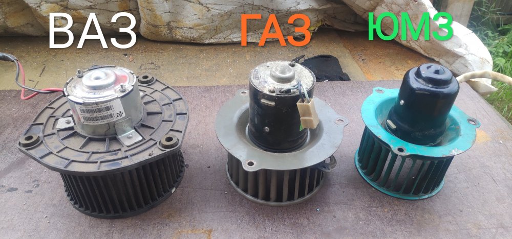

Renegat 286 Жалоба Опубликовано: 20 сентября 2021 Фото для наглядности.Слева направо: ВАЗ-2111, ГАЗ-3110,ЮМЗ-6КЛ Цитата Поделиться сообщением Ссылка на сообщение Поделиться на других сайтах

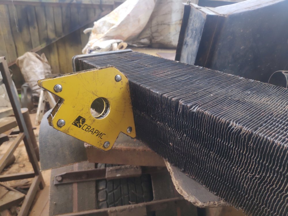

Renegat 286 Жалоба Опубликовано: 20 сентября 2021 Малость охренел.Радиатор печки УАЗ изготовлен из...стали! Магнит липнет ко всем частям радиатора.Это ж что за "рационализатор" Цитата Поделиться сообщением Ссылка на сообщение Поделиться на других сайтах
Kovalski 93 Жалоба Опубликовано: 20 сентября 2021 может стальные только ребра? бачки и трубки ж вроде из латуни Цитата Поделиться сообщением Ссылка на сообщение Поделиться на других сайтах
Renegat 286 Жалоба Опубликовано: 20 сентября 2021 42 минуты назад, Kovalski сказал: может стальные только ребра? бачки и трубки ж вроде из латуни Вы отчасти правы,оребрение и боковые бачки из стали,а сами патрубки и плоские трубки латунные Цитата Поделиться сообщением Ссылка на сообщение Поделиться на других сайтах

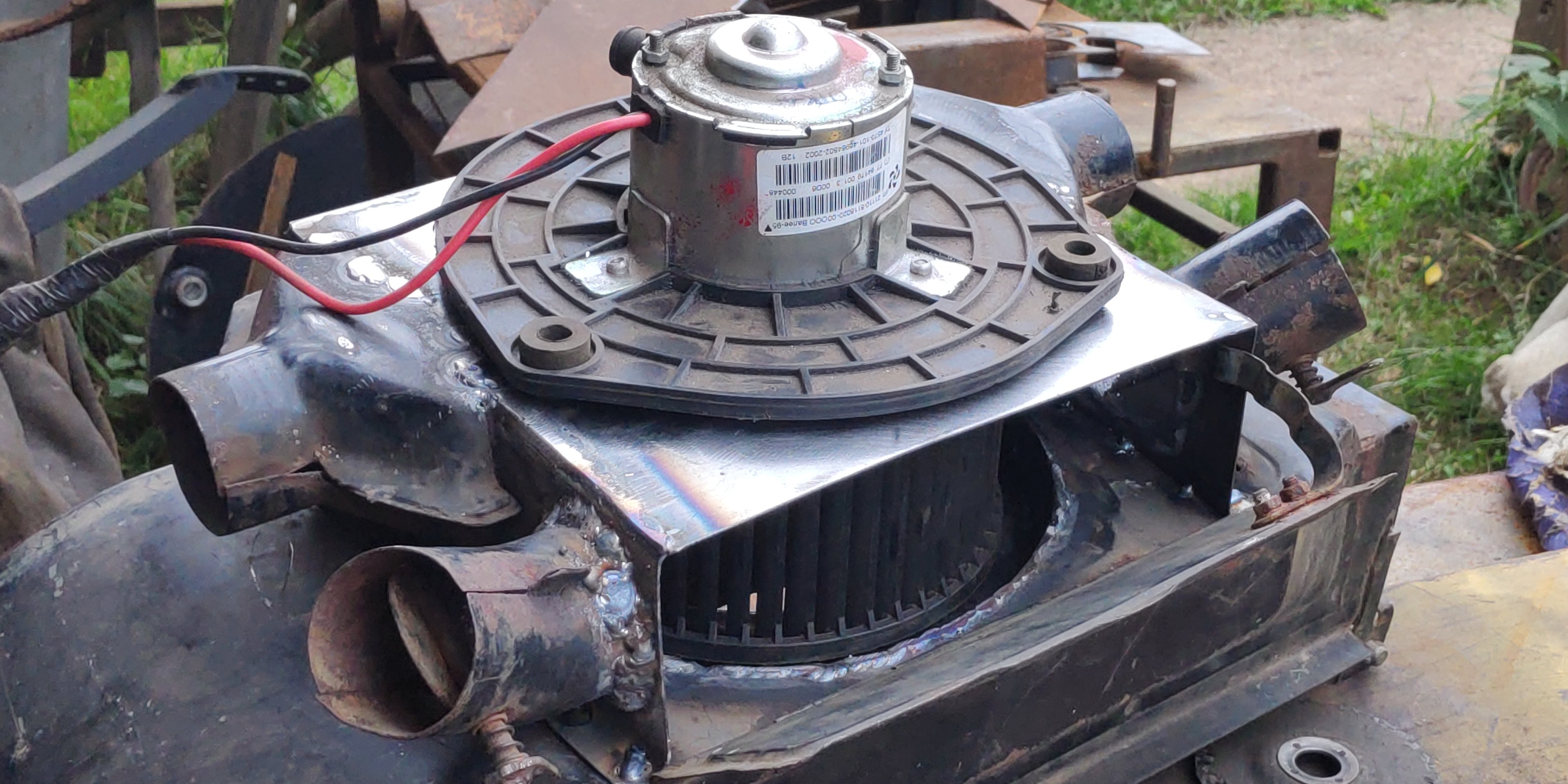

Renegat 286 Жалоба Опубликовано: 24 сентября 2021 (изменено) Прислушался друзья к вашим советам.Затюнил печурку Отсверлил нижнюю часть,сделал новую монтажную пластину под электромотор.Мотор взял с самой здоровой крыльчаткой.(чего мараться).3 гайки подварил м6 для крепления. Для повышения эффективности замутил диффузор. Отводы для обдува ног с нижней части перенес на боковые стенки.Снизу для них тупо место не осталось. Что скажу:дует отменно.Но есть странность.Из трёх патрубков дует мощно,а из четвертого чуть-чуть.Лист бумаги даже не откланяется.Меняешь полярность-та же картина, только патрубок поменялся.То есть не дул передний левый,при смене полярности перестал дуть передний правый.Левый ожил.Всяко игрался.Затыкал целиком патрубки кусками паралона-нифига!Не дует и всё тут! Подварил внутрь пластинку-дефлектор,для отбора воздуха.Ничего не поменялось.Взял тайм-аут.Надо дренаж вывести,да реостат куда-то приспособить. Изменено 24 сентября 2021 пользователем Renegat 1 Цитата Поделиться сообщением Ссылка на сообщение Поделиться на других сайтах
