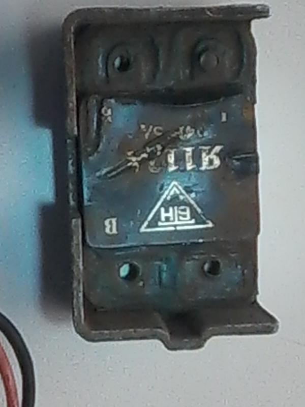

barin831 2 Жалоба Опубликовано: 30 августа 2015 (изменено) новое реле выход один или вход,а еще на корпусе гены один провод,но изолирован.и А на старой реле переделали по новой два провода получается или надо под щетки подсовывать провода,старой которая напрямую на щетки получиться три провода. а по какой схеме подключать незнаю.подскажите у кого какие мысли. Изменено 30 августа 2015 пользователем barin831 Цитата Поделиться сообщением Ссылка на сообщение Поделиться на других сайтах
Механник 3 310 Жалоба Опубликовано: 30 августа 2015 новое реле выход один или вход,а еще на корпусе гены один провод,но изолирован.и IMG_20150830_113235.jpgIMG_20150830_113313.jpgIMG_20150830_113335.jpg А на старой реле переделали IMG_20150830_113536.jpgIMG_20150830_113515.jpg по новой два провода получается или надо под щетки подсовывать провода,старой которая напрямую на щетки получиться три провода. а по какой схеме подключать незнаю.подскажите у кого какие мысли. Марку генератора напиши, вечером схему из умной книжки скину. Цитата Поделиться сообщением Ссылка на сообщение Поделиться на других сайтах

Механник 3 310 Жалоба Опубликовано: 31 августа 2015 Как мы видим на паленом РР выходят 2 провода, масса и +. Типичная москвичевская схема. А на новом сколько проводов? Цитата Поделиться сообщением Ссылка на сообщение Поделиться на других сайтах
