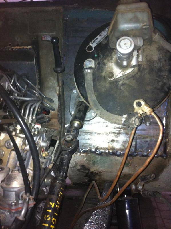

На "Надкрылках" у УАЗа можно разместить туеву хучу полезных вещей начиная от второго аккумулятора и заканчивая компрессором :) Снятые жабры и фильтр на крыле - не мое :) Хватит с меня "колхоза"
Вот кстати знаменитый ТД 27 на 69-м.... Под капотом - "не продохнуть"... Я так, если честно, не хочу....
