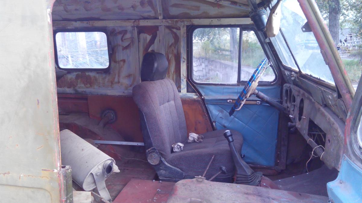

Давно хотел себе 69-го. Именно 8-ми местку. И вот в 2013 г. сбылась моя мечта. В деревне, где живут родители жены нашли газ 69 на ходу и всего за 15000. Да еще и с документами. Двигатель стоял от 21 волги. Мосты перечулкованные от той же 21 волги. Железная крыша деланная в тресте при советском союзе. Правда был он слегка ржавым. Но ржа нас не пугала. Машина покупалась для катания по лесу и полям за грибами/ягодой вокруг моего поселка. Тогда я передвигался на спортивной машине и бездорожьем не болел. Когда мы выехали первый раз в лес счастья не было предела. Он ехал по грязи. Правда сейчас я понимаю что там небыло грязи. :) Но для водителя машины с клиренсом всего 12 см это были непролазные дебри. :) Ладно, отвлекся. :) В общем через месяц заклинило двигатель. Мы его сняли, разобрали и увидели что 3 и 4 цилиндр не смазывались и задрало вкладыши. В общем не стали ремонтировать двигатель, а просто купили волгу 29-ю в нормальном состоянии и оттуда сняли двигатель и коробку. Установили это все с родной раздаткой. И дальше началось скитание газика по автосервисам в которых его толком и не сделали. 2 года горемыка жил не дома, а у чужих людей. Но в эти выходные мы с женой его привезли домой. Буду делать сам и с помощью друзей. Сейчас он на много хуже выглядит чем был. К сожалению старых фотографий не сохранилось. Они пропали вместе со сгоревшим жестким диском. :(IMG_20150920_161136.jpg IMG_20150920_161152.jpg IMG_20150920_161254.jpg IMG_20150920_161308.jpg IMG_20150920_161320.jpg IMG_20150920_161455.jpg IMG_20150920_161500.jpg

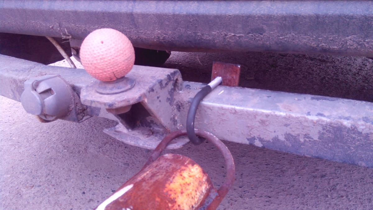

А вот так я организовал жесткую сцепку для авто с ф]аркопом под шар.IMG_20150920_161221.jpg IMG_20150920_161230.jpg IMG_20150920_161235.jpg IMG_20150920_161245.jpg
